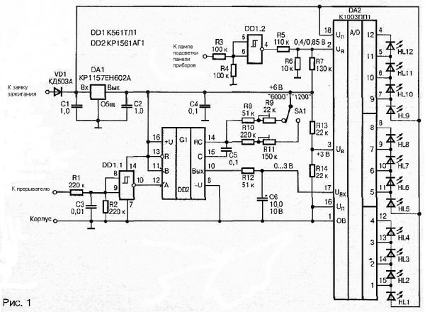

колобок 7 167 Опубликовано 5 ноября, 2014 TAD,схему таха лучше выложи Поделиться сообщением Ссылка на сообщение Поделиться на другие сайты
TAD 387 Опубликовано 5 ноября, 2014 схему таха лучше выложи Пожалуйта.Цепляешь его к W ВЫХОДУ ГЕНЕРАТОРА. Все работает. Поделиться сообщением Ссылка на сообщение Поделиться на другие сайты
колобок 7 167 Опубликовано 5 ноября, 2014 Пожалуйта.Цепляешь его к W ВЫХОДУ ГЕНЕРАТОРА. Все работает.ты склеротик чё ли? у меня генератор Штаеровский,там нет W выходаи эта ... дурачком то не прикидывайся,ты понял о какой схеме разговор Поделиться сообщением Ссылка на сообщение Поделиться на другие сайты

колобок 7 167 Опубликовано 5 ноября, 2014 Дык рабираешь генумне больше заняться нечемсхему выложишь? Поделиться сообщением Ссылка на сообщение Поделиться на другие сайты

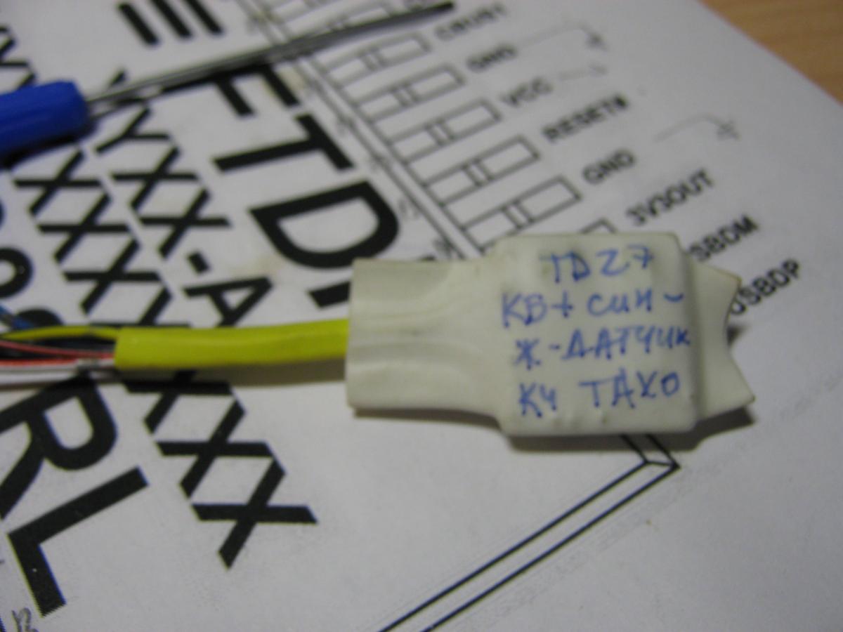

TAD 387 Опубликовано 5 ноября, 2014 схему выложишь? держи... Поделиться сообщением Ссылка на сообщение Поделиться на другие сайты
volgist 1 060 Опубликовано 5 ноября, 2014 Вообще нормальный тах кстате, нижние светики жовти, средние зелени, верхние червониДаже переключатель порога есть, 1200/6000 оборотов 2 Поделиться сообщением Ссылка на сообщение Поделиться на другие сайты
TAD 387 Опубликовано 5 ноября, 2014 ты понял о какой схеме разговорТы про это? Так она в Ярославле не работает. Так что сорри. п.с. в другом месте РФ работает. 1 Поделиться сообщением Ссылка на сообщение Поделиться на другие сайты
колобок 7 167 Опубликовано 5 ноября, 2014 Ты про это?ты выложи,а я разберусь,где работает а где нетдержи...это не она Поделиться сообщением Ссылка на сообщение Поделиться на другие сайты
TAD 387 Опубликовано 5 ноября, 2014 это не она Ну сорри, другой нет, а так бы рад был помочь. Поделиться сообщением Ссылка на сообщение Поделиться на другие сайты
