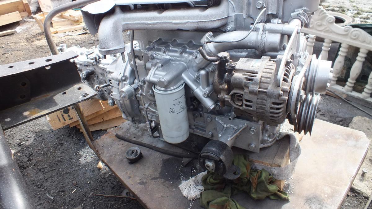

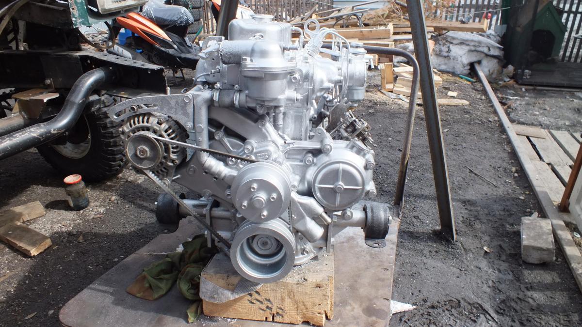

denis-volk 31 Опубликовано 3 декабря, 2014 Примерно вот так хотелось бы,но еще поподробней было бы лучше http://www.smolensk-auto.ru/forum/index.php?showtopic=21926. Меня то только траверсы интересуют(переделка),а остольное не проблема. Хотя есть одна мотор с карабасом по халявней хапнуть ))Я себе не стал делать траверсу чтоб не закрывать поддон двс крепление сделал к раме на подушках от хантера найди любой уаз и посмотри все хорошее это забытое старое моя газель набегала уже около 70 000 км ни где ни чего не лопнуло и не отвалилось эти подушки не дают двс двигаться по оси движения авто и не когда не отломятся как это бывает с родными подушками двс кпп стоит на 2-х подушках от нивы (круглые, цилендрической формы ) траверсу для кпп можно сделать из уголка или профильной трубы 40х60 в виде трапециинужно фото пишите на почту скину! 1 Поделиться сообщением Ссылка на сообщение Поделиться на другие сайты
4.1 5 Опубликовано 3 декабря, 2014 denis-volk,denis-volk,чето как то,про переднее крепление,там у тя шпильки приварены или болты,какого диаметра?,двиг 250кг и так висит. У нас в Ярике и областях дорог нет)),оторву всё нах Поделиться сообщением Ссылка на сообщение Поделиться на другие сайты

denis-volk 31 Опубликовано 3 декабря, 2014 (изменено) 4.1,можно так это на другом авто Изменено 3 декабря, 2014 пользователем denis-volk Поделиться сообщением Ссылка на сообщение Поделиться на другие сайты
4.1 5 Опубликовано 3 декабря, 2014 Сам болт который сквозь подушку, не обломится? Поделиться сообщением Ссылка на сообщение Поделиться на другие сайты
denis-volk 31 Опубликовано 3 декабря, 2014 Сам болт который сквозь подушку, не обломится?нет он каленый продается вместе с подушкой я прежде чем сделать обшукал местных уазоводов на предмет подушек все сказали лучше их нетболт похож на болт серьги ресор Поделиться сообщением Ссылка на сообщение Поделиться на другие сайты
4.1 5 Опубликовано 3 декабря, 2014 denis-volk,Оооо, серьги это сила. Поделиться сообщением Ссылка на сообщение Поделиться на другие сайты
