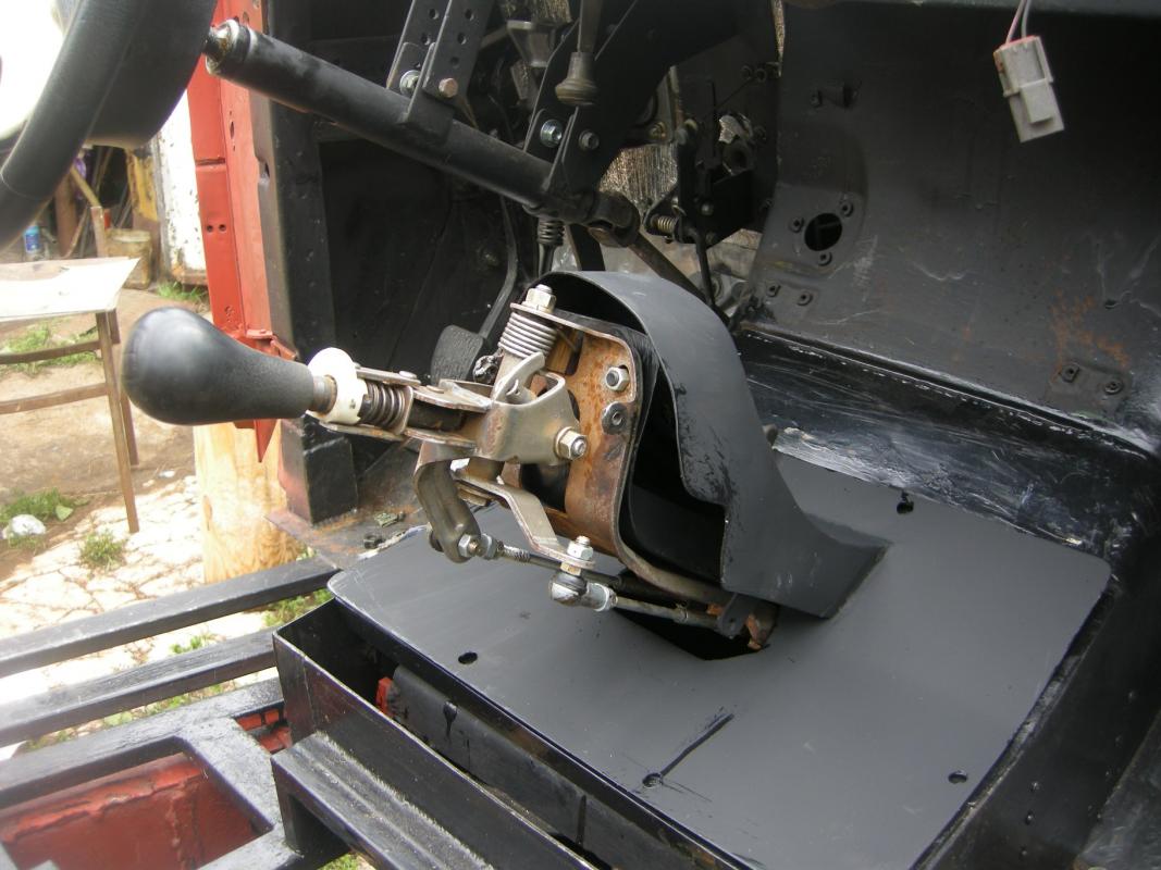

Gaz865 171 Опубликовано 15 января, 2015 Народ привет . ставлю японский дизель на газель САМ.Движок и кпп пришли с тросами.Один мааааленький вопрос. У кого в кабине сделана кулиса МКПП на тросах. Выложите фотки. буду очень признателен. Кулиса атласа дефицит в стране и ломят цены от 4тр и выше ( за просто железячку без корпуса)Нашёл с фотона почти даром. Поделиться сообщением Ссылка на сообщение Поделиться на другие сайты
федотданетот 145 Опубликовано 15 января, 2015 (изменено) Народ привет . ставлю японский дизель на газель САМ.Движок и кпп пришли с тросами.Один мааааленький вопрос. У кого в кабине сделана кулиса МКПП на тросах. Выложите фотки. буду очень признателен. Кулиса атласа дефицит в стране и ломят цены от 4тр и выше ( за просто железячку без корпуса)Нашёл с фотона почти даром.Почту свою дай.Там ничего слодного стойку делаешь,а к ней рычаг прикручиваешь.Если в Москве живешь заезжай посмотрешь Изменено 15 января, 2015 пользователем федотданетот Поделиться сообщением Ссылка на сообщение Поделиться на другие сайты
Gaz865 171 Опубликовано 15 января, 2015 (изменено) федотданетот привет Yaps2000@yandexruИз Ярославля. Видались с тов. Колобком. Сделано у него добротно - кпп на палке от пруля. Крышку искал от л-28го ,барыги 10килорупий просят :angry:КППуся у меня с тросами и кронштейнами , машинку ( кулису) от фотона или портера завтра возьму , если получится то с кожухом и облицовкой. на Уазбуке подсказали без проблем подходят и коды даже выложили для екзиста новая 2500 вчера была думаю куда вкорячить или между сидениями как на портеро киа и фотонах -тогда ручник куда то переноситьили развернуть и к торпедо прикрутить как на микроавтобусах. ( фотки с форума газ-69 на тросах. а самоделка крышки на кпп и наварка рычага = стрёмно ) или подиум лепить на том месте где родной рычаг был. Далее по коробке1) в крышке где приводы включения там сальники менять ? вдруг сопливить будет верхом( на оси включения есть осевой люфтик)2 ) в колоколе масляный чёрный пот . ХЗ или от родного ТД-27 ( сальник может тёк за маховиком донора и по колоколу мазало) или сальник первички. а может сальник первички полюбасу менять сразу??? ну и самое главное маховик и корзина пришли на 240 мм диск ( тут чо то я не доглядел) что делать. блин не ужели пересверливать под 250мм или оставить так родной Атласа на 240 ведь ( но и мотор там был не турбовый) Кто то с 240м сцеплением ездит??? Изменено 15 января, 2015 пользователем Gaz865 Поделиться сообщением Ссылка на сообщение Поделиться на другие сайты
