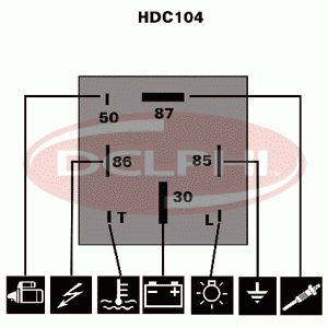

Gaz865 171 Опубликовано 25 января, 2015 И еще...Ищу умное реле свечей накала (по принципу как на VW транспортёр). но маркировок их у одного производителя нескольконапример 27.01100.10 и 24.4100.10 оба 7ми контактные ( иногда проскакивает инфа , что бывают "со способностью к после свечению" = которое из них не понятно) послесвечение нужно в том случае , если свечи стоят 12вольт с самозатуханием ( т.е . основной накал около 7 сек, а потом греют на половину мощности за счет встроеного резистора в самой свече) работу реле понимаю так: при подаче напруги на реле оно думает включаться или нет на основе показания датчика Т охл жидкостии соответственно наверно выбирает сколько сек. греть свечи. после основного времени , еще может подавать напругу на свечи. а так как свечи на ТД-27т стоят обычные = без самозатухания , то вот функция послесвечения не нужна , иначе будет греть минут 10 на полную и свечам будет ёк.. Я понимаю ,что на кнопку проще.. но цена релюшки 390р и 170р колодка. Поделиться сообщением Ссылка на сообщение Поделиться на другие сайты
volgist 1 060 Опубликовано 25 января, 2015 Ну а чем тебе фольксовское реле не угодило? Всё же про него рассказал, его и ставь Поделиться сообщением Ссылка на сообщение Поделиться на другие сайты

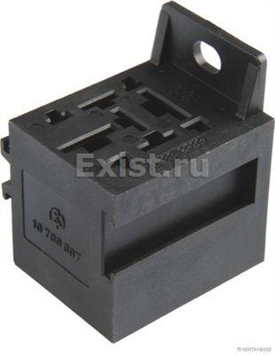

АСаныч 16 Опубликовано 26 января, 2015 (изменено) Выходные прошли не зря. Есть неск вопросов:От чего подобрать резиновое уплотнительное кольцо под корпусом термостата ? Корпус снял под врезку датчиков температуры , кольцо тухлявое...1. стоит в районе 250р (м-н Экзист и тому подобное) фотомаркировки Изменено 26 января, 2015 пользователем АСаныч Поделиться сообщением Ссылка на сообщение Поделиться на другие сайты
Gaz865 171 Опубликовано 26 января, 2015 АСаныч кольцо выбрал в Маз отделе ЗЧ подошло нормально и обжалось.( уплотнительное кольцо ТНВД из какой-то спец резины 125р, а было силиконовое зелёное и толще за 90р) на термостате стоит маркировка 92 год!!!! Сегодня врезал датчики Т ТМ 106 и ТМ111, один японский 2х пиновый кот. ближе к радиатору оставил( во-первых там идёт штутцер на печку и его затыкать Газелевскими датчиками -низя, а во-вторых надеюсь пригодится для реле свечей.) Еще надо разобраться с подтёками на и под вакуумн. насосом генератора, заменить шланг оттока из него масла ( он такой загогулиной и тоже дубовый)Его обычным кислородным можно заменить без загогулины ? По КПП как выдернуть вал включения из крышки для замены сальника на нём? Поделиться сообщением Ссылка на сообщение Поделиться на другие сайты

sergus 26 Опубликовано 27 января, 2015 Не забивай голову схемами свечей,ставь от Т-4 и все будет хорошо,высокую релюху,что у тебя на фото,5лет уже ставим,все довольны,только нормального производителя бери. Поделиться сообщением Ссылка на сообщение Поделиться на другие сайты

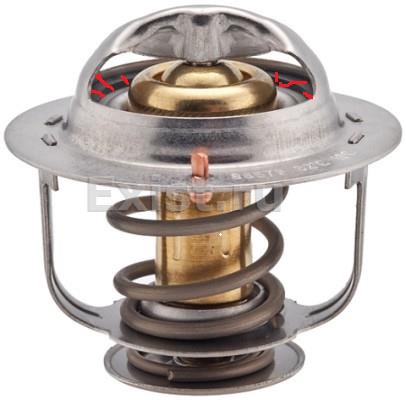

Gaz865 171 Опубликовано 29 января, 2015 Итак движок с КПП поженил. на выходные запланирована установка. смотрел вчера термостат и что-то меня тревожит (фото прилагаю) на уплотнительном кольце клапана трещины лучами через 3-5 мм, но кольцо сидит крепко, не крошится. в кипяток отпускал = открывается.. остывает = закрывается, что делать ? менять или оставить Какое масло по рекомендуете в мотор и кпп.? Поделиться сообщением Ссылка на сообщение Поделиться на другие сайты
Gaz865 171 Опубликовано 29 января, 2015 Фотка термостата Поделиться сообщением Ссылка на сообщение Поделиться на другие сайты

федотданетот 145 Опубликовано 29 января, 2015 Фотка термостатаЯ термостат на новый менял ,новый стоит не дорого.Масло какое таоей душе угодно лей.Я лью мобил делвейк 10х40 Поделиться сообщением Ссылка на сообщение Поделиться на другие сайты
