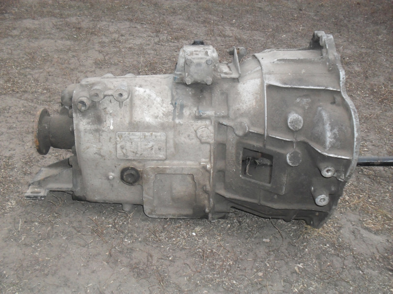

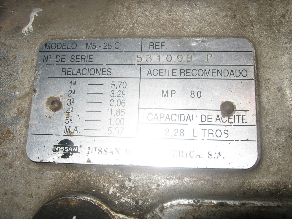

pitbul 20 Опубликовано 3 апреля, 2015 так какую тогда надо ставить? на фото бирка от коробки вд30,ну и сама коробка от вд30, такую брать не стоит Поделиться сообщением Ссылка на сообщение Поделиться на другие сайты
