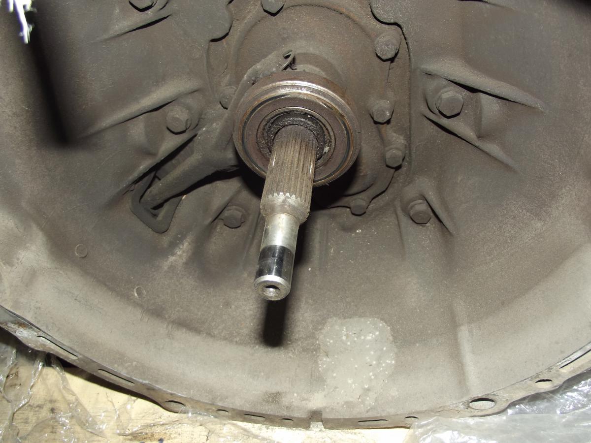

Денис16i 159 Опубликовано 9 апреля, 2015 Забрал КПП сегодня завтра вскрою зафоткаю. Поделиться сообщением Ссылка на сообщение Поделиться на другие сайты
Денис16i 159 Опубликовано 10 апреля, 2015 Первичка. валы крутятся, передачи включаются, люфт минимальные. Поделиться сообщением Ссылка на сообщение Поделиться на другие сайты
Gaz865 171 Опубликовано 10 апреля, 2015 Денис16i внутри смотрю сухо- это хорошо. меняй сальники для надёжности. смотри как в нутри, с крышкой что решил? 1 Поделиться сообщением Ссылка на сообщение Поделиться на другие сайты
4.1 5 Опубликовано 10 апреля, 2015 DSCF2704.JPG Первичка. валы крутятся, передачи включаются, люфт минимальные. и вилос выжимной оставили ,отлично. Поделиться сообщением Ссылка на сообщение Поделиться на другие сайты
Денис16i 159 Опубликовано 10 апреля, 2015 Денис16i внутри смотрю сухо- это хорошо. меняй сальники для надёжности. смотри как в нутри, с крышкой что решил?Крышка полюбому с Патрола L28. В Москве нашёл людей, они в "головастика" будут ставить TDку. КПП у них от 28ого и крышка с кочергой, предложил, обмен на свою "троссовую" они сказали будем думать. Поделиться сообщением Ссылка на сообщение Поделиться на другие сайты
TAD 387 Опубликовано 10 апреля, 2015 предложил, обмен на свою "троссовую" Хитрый... Крышка с кочергой стоит 9 тыс. А тросовая 3 тыс ))) 1 Поделиться сообщением Ссылка на сообщение Поделиться на другие сайты
Денис16i 159 Опубликовано 10 апреля, 2015 Хитрый... Крышка с кочергой стоит 9 тыс. А тросовая 3 тыс )) Через недельку звякну предложу доплату 3 т.р. Кстати КПП в норме. Первичка в идеале. Поделиться сообщением Ссылка на сообщение Поделиться на другие сайты
4.1 5 Опубликовано 10 апреля, 2015 Через недельку звякну предложу доплату 3 т.р. Кстати КПП в норме. Первичка в идеале. так то счастливчик,прет Поделиться сообщением Ссылка на сообщение Поделиться на другие сайты
