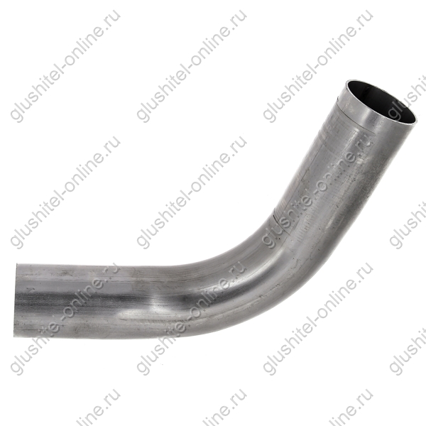

Денис16i 159 Опубликовано 30 июня, 2015 Изгиб к приёмной трубе какой лучше подойдёт? 1 Поделиться сообщением Ссылка на сообщение Поделиться на другие сайты
федотданетот 145 Опубликовано 30 июня, 2015 ну не все! остальное довольно бодро!турбина то с ети подходит в итоге?ПодойдётИзгиб к приёмной трубе какой лучше подойдёт?Изгиб1.jpgизгиб2.jpgПриставь и посмотри какой угол больше тебе подходит Поделиться сообщением Ссылка на сообщение Поделиться на другие сайты
колобок 7 168 Опубликовано 30 июня, 2015 Изгиб к приёмной трубе какой лучше подойдёт?Изгиб1.jpgизгиб2.jpgнадо смотреть по месту,греть и гнуть как надо Поделиться сообщением Ссылка на сообщение Поделиться на другие сайты
Денис16i 159 Опубликовано 30 июня, 2015 Примерно может кто-нибудь прикинуть. Поделиться сообщением Ссылка на сообщение Поделиться на другие сайты
Денис16i 159 Опубликовано 30 июня, 2015 Поделиться сообщением Ссылка на сообщение Поделиться на другие сайты
Gaz865 171 Опубликовано 30 июня, 2015 Денис 16i угол более похож на 1ю фоту ( левая) , а так правильно тебе говорят по месту смотреть смотря где гофру врежешь имеет место и угол 90 гр.короче приёмная труба уаз-465 ( казёл) 450 руб у меня и на приёмную трубу и на выход из основного глушителя хватило. Поделиться сообщением Ссылка на сообщение Поделиться на другие сайты
