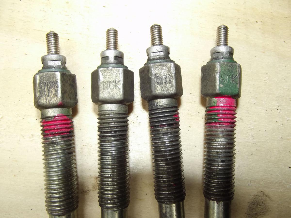

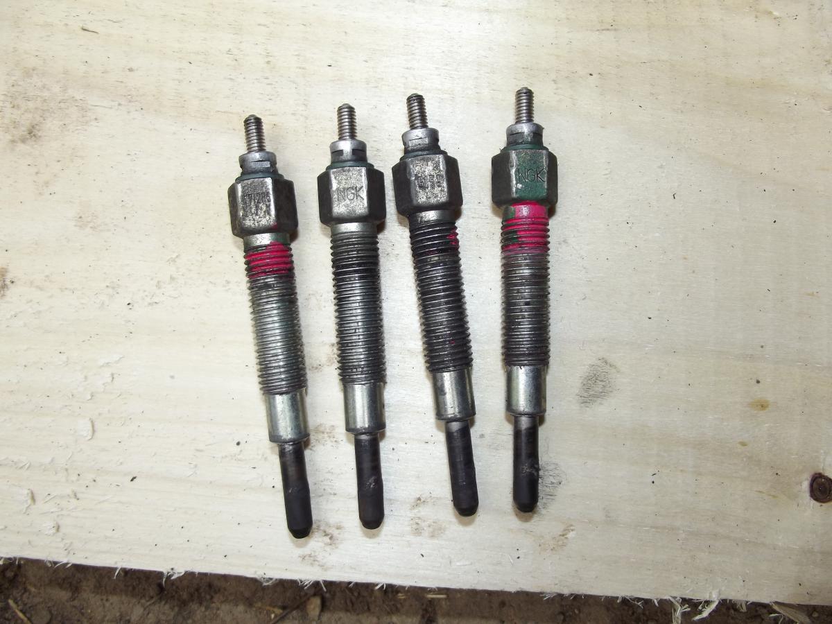

Денис16i 159 Опубликовано 23 июля, 2015 Свечи нормальные или нет? Поделиться сообщением Ссылка на сообщение Поделиться на другие сайты
АНДРЕЙ111 6 Опубликовано 23 июля, 2015 DSCF2760.JPGDSCF2759.JPG Свечи нормальные или нет?Нет ненормальные элемент уже поведен. Ты их проверял они ваще рабочии. Поделиться сообщением Ссылка на сообщение Поделиться на другие сайты
Gaz865 171 Опубликовано 23 июля, 2015 Дениска снова гадаем по фото! :o итак осмотр показывает да- не новые , но фирмовые- оригинал. зона накала в норме и с нагаромсвечки проверяют 2мя способами.1й не снимая меряют сопротивление у каждой. для этого снимают токоподводящюю шину.2й снятую свечу подключают к аккумулятору и она должна раскалиться равномерно включая кончик почти добела! хотябы одна неработает плохо заводится и колбасит при прогреве , две = очень плохо уже незаведётся. да не ошпарься! ронять свечи нельзя. шкрябать зону нагара не надо -само отвалится. Да бедолага круто ты взялся уже в свечи полез. "ещё надо обязательно снять голову достать кольца и проверить зазор установив их цилиндры= иначе давления масла не будет"только без обид! Это же такая мелочь ну проявится при похолодании незаводится или заводится фигово тогда и смотрят на установленном движке меняются примерно как бензиновые , неоригинал бывает обламывается и тогда.. Я ж тебе книжку по мотору посылал с фотами там всё же написано. а персонаж по имени Колобок вообще свечами не пользуется патаму что у него русская Вебаста :ph34r: Поделиться сообщением Ссылка на сообщение Поделиться на другие сайты
