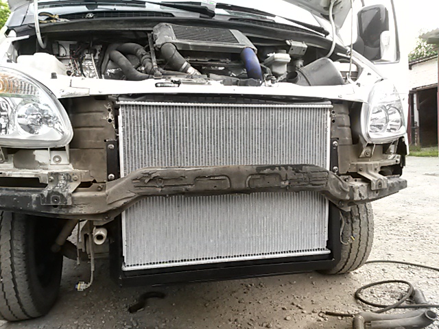

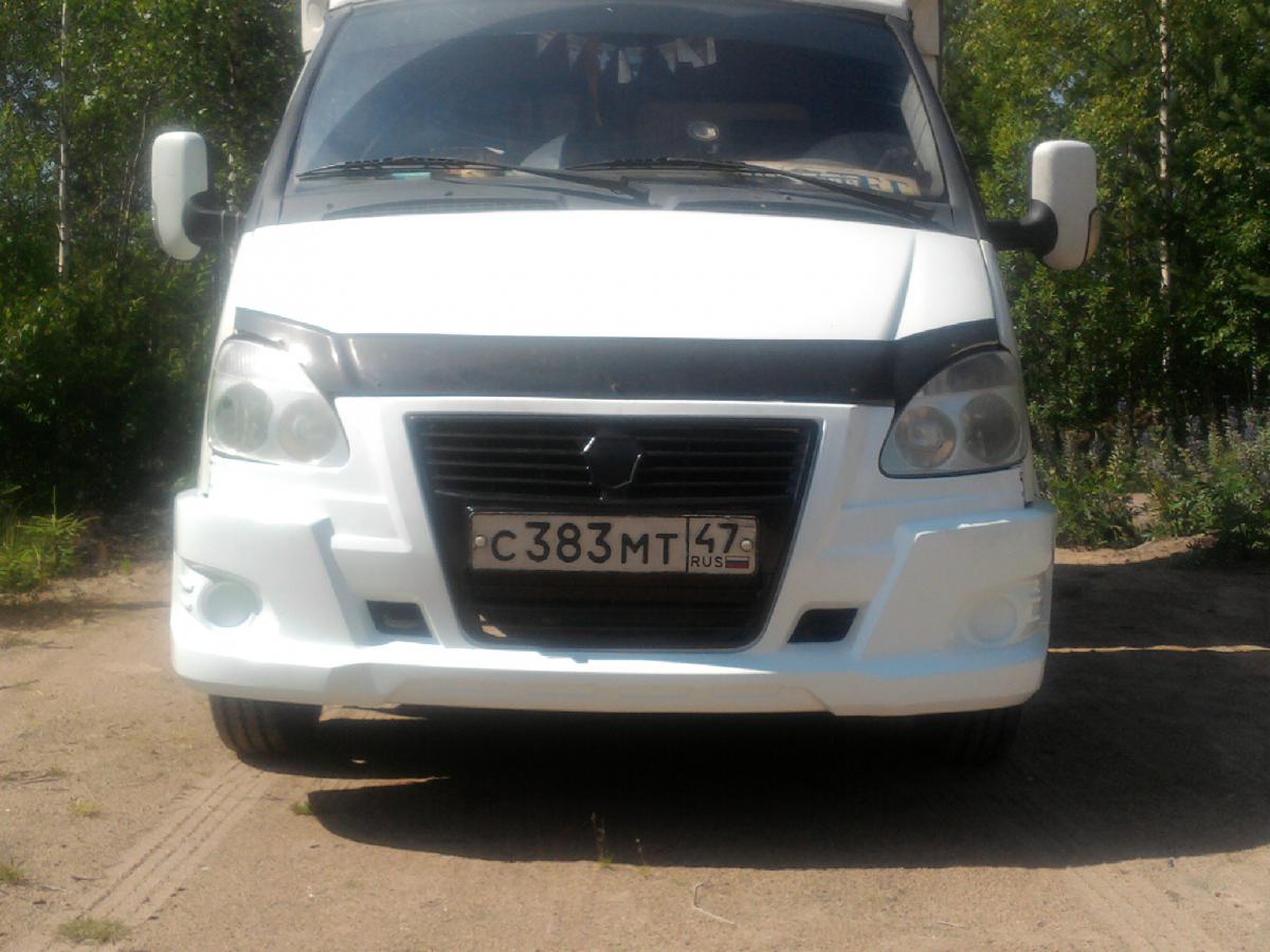

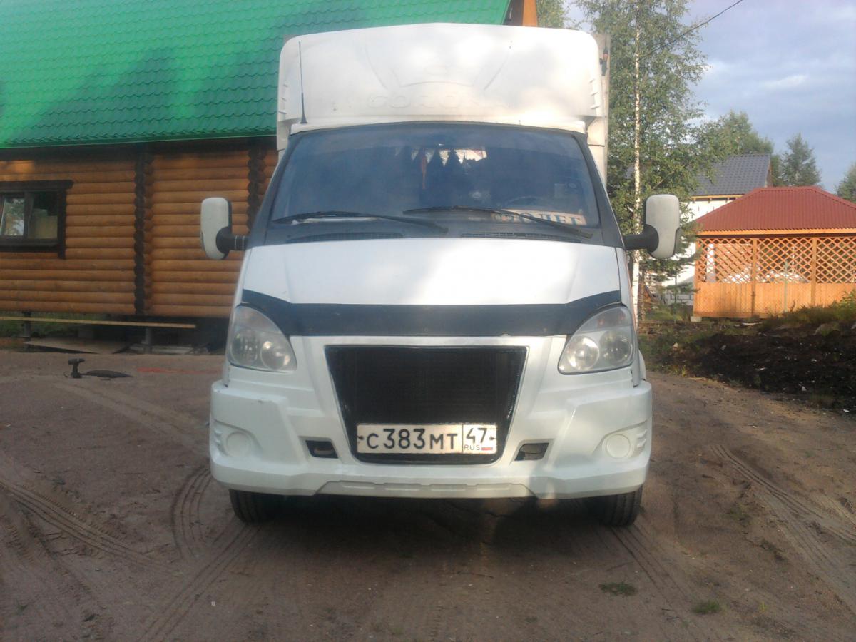

варлок74 102 Опубликовано 12 августа, 2015 Расколол свой бампер купил новый типа пизнес рамка номера широкая + усилитель закрывает всю нижнюю часть радиатора ,поездил стала греться чаще ,приехал на дачу все снял отпилил верхнюю часть усилителя ,снял рамку с бампера выпилил всю середину к,купил сетку алюм крашенную отрезал,загнул и поставил . Теперь не греется было, стало Поделиться сообщением Ссылка на сообщение Поделиться на другие сайты

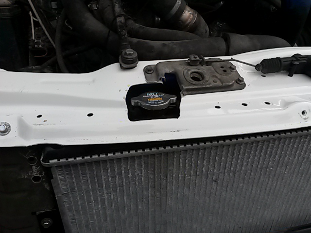

Владимир 23 500 Опубликовано 14 августа, 2015 Да гавно этот оренбург. Террановский хоть и меньшего объема, зато площадь 0,35 против 0,2 у газели. Сейчас стоит с террано и без диффузора и не греется и с грузом и со скоростью 110-120 и в краснодаре. Про все радиаторы которые ставил писал в теме "почему умз греется даже на скорости". И кстати кулер с паджерика стоит сверху двс и ноздрю вырезал и вент на кулере работает с родным датчиком еще и пробка оригинальная японская тойотовская стоит на 0.9 бара 1 Поделиться сообщением Ссылка на сообщение Поделиться на другие сайты
Владимир 23 500 Опубликовано 14 августа, 2015 у меня стоит вент газель радиатор Оренбург 3 мотор 406 греется ваще. а у знакомого тоже самое только вент от иномарки по мойму от мазды по размерам практически на весь радиатор так у него норм с температурой охлождаеться быстро ни как у меня.У оренбурга слишком мелкие соты и он толстый поэтому быстро забивается и не продувается. Хорошо будет охлаждать если мыть раз в неделю Поделиться сообщением Ссылка на сообщение Поделиться на другие сайты
