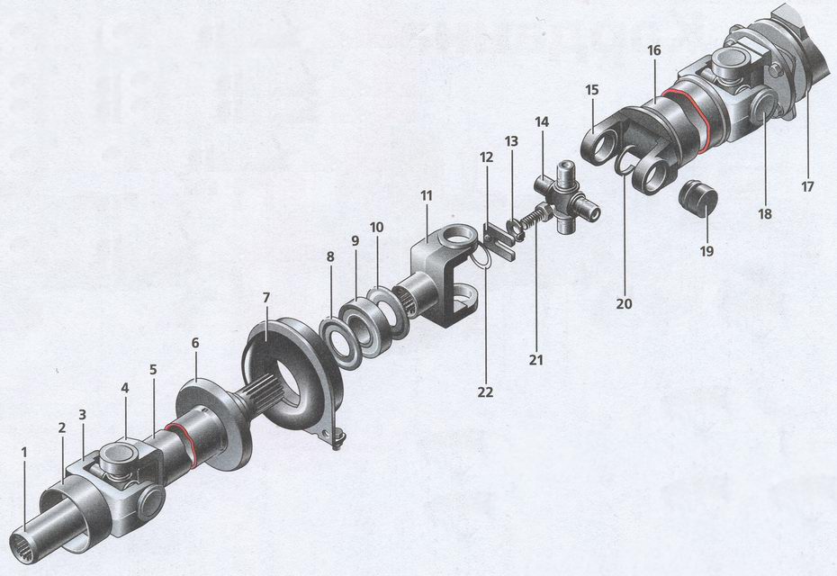

Денис16i 159 Опубликовано 8 сентября, 2015 (изменено) Знатоки кто скажет деталь №6 Тирсан влезет, в деталь №11 старый кардан.Денис 16й ты уже должен на солярке ездить!а ты всё про датчики :DУже пора всё не как, завтра кардан привезут Тирсан с него шлицы которые в подвесном, срежу, для сращивания с атласовским, диаметры труб на них одинаковые вроде. Кусок приёмной трубы изготовил, выхлоп из своего сварганю пойдёт пока.Поперечина всётаки со Штаера. Изменено 8 сентября, 2015 пользователем Денис16i Поделиться сообщением Ссылка на сообщение Поделиться на другие сайты

Gaz865 171 Опубликовано 8 сентября, 2015 скорее нет.почему что когда я резал свой и скрещивал с уазовским , для опытов сначала хотел использовать снятый со списанной колхозной газели снятаячасть №6 не подошла к моей вилке(№11) по шлицам. :( пришлось резать свой, но руки уже не дрожали тк второй попытки не дано... а тут тем более разные производители :blink: а резать надо м/у №№ дет 5 и 6 там красным уже надрезано :D Поделиться сообщением Ссылка на сообщение Поделиться на другие сайты
