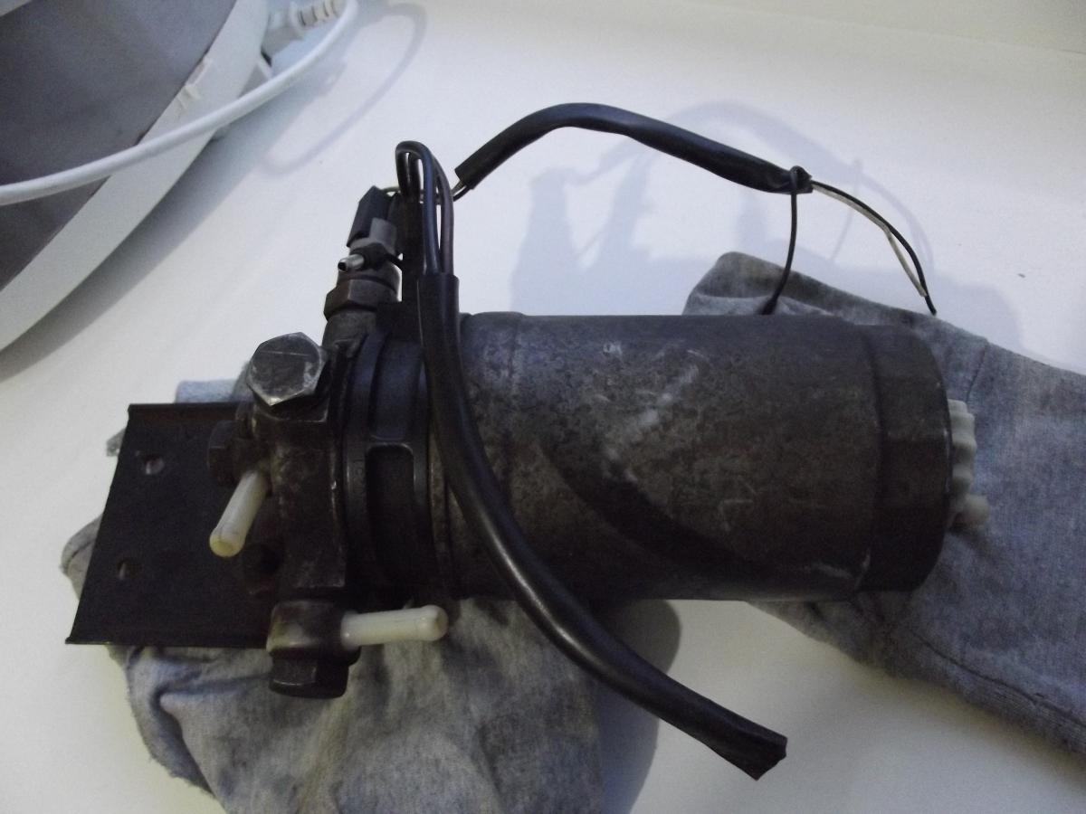

Денис16i 159 Опубликовано 15 декабря, 2015 Фильтр с подогревом Фиат Дукато 0 450 133 156 1 Поделиться сообщением Ссылка на сообщение Поделиться на другие сайты
Gaz865 171 Опубликовано 15 декабря, 2015 Денис 16! он без лягушки.на рено мастер насос подкачки типа груша , как на лодочных моторах Поделиться сообщением Ссылка на сообщение Поделиться на другие сайты
колобок 7 166 Опубликовано 15 декабря, 2015 от Портера ставьте и не парьтесь Поделиться сообщением Ссылка на сообщение Поделиться на другие сайты
Денис16i 159 Опубликовано 15 декабря, 2015 Денис 16! он без лягушки.на рено мастер насос подкачки типа груша , как на лодочных моторахЛягушка будет стоять до этого фильтра, лягуха с Атласа. Сегодняшний пробег составил 620км в одну сторону груз 500 кг, назад 2000 кг с собой взял запас солярки. И очень был приятно удивлён, что он мне не пригодился израсходовал полный бак 70 литров. Поделиться сообщением Ссылка на сообщение Поделиться на другие сайты
колобок 7 166 Опубликовано 15 декабря, 2015 пробег составил 620кмизрасходовал полный бак 70 литров.отличный расход,с какой скоростью тошнил?Лягушка будет стоять до этого фильтра, лягуха с Атласа. вот Портеровский Насос и городить ничего не надо Поделиться сообщением Ссылка на сообщение Поделиться на другие сайты
