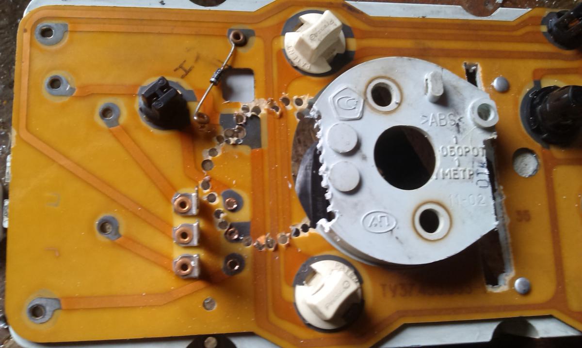

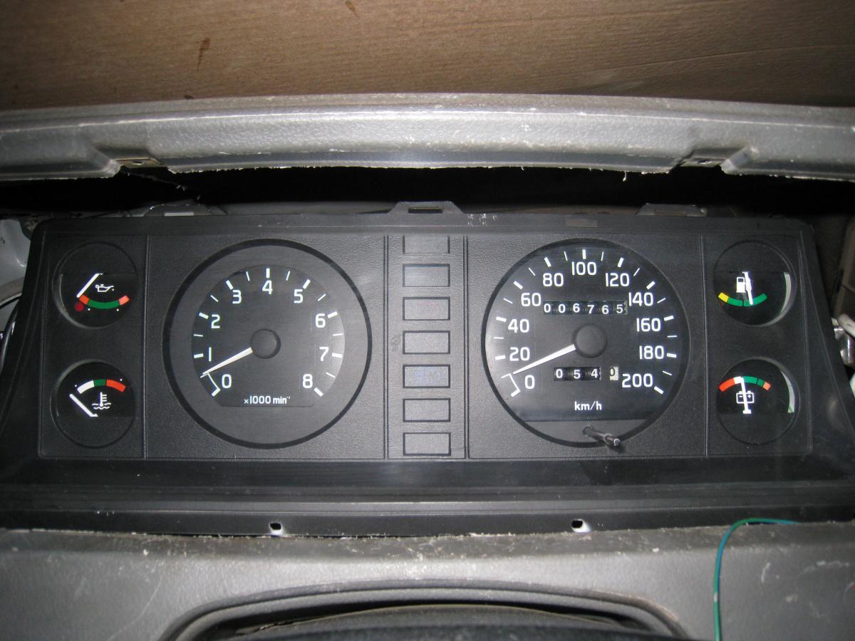

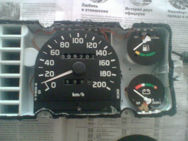

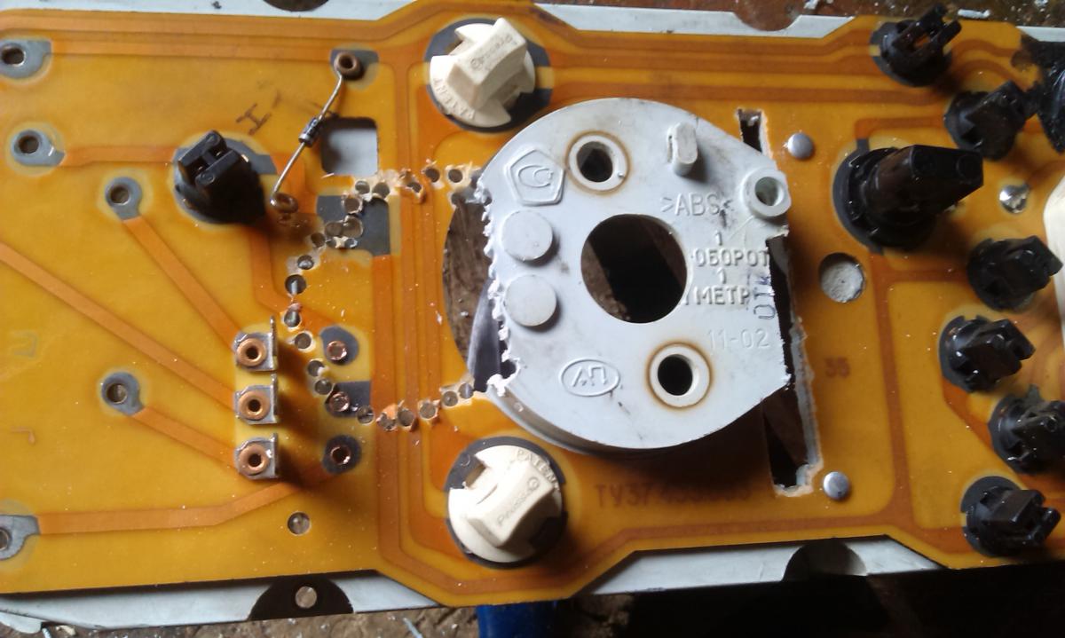

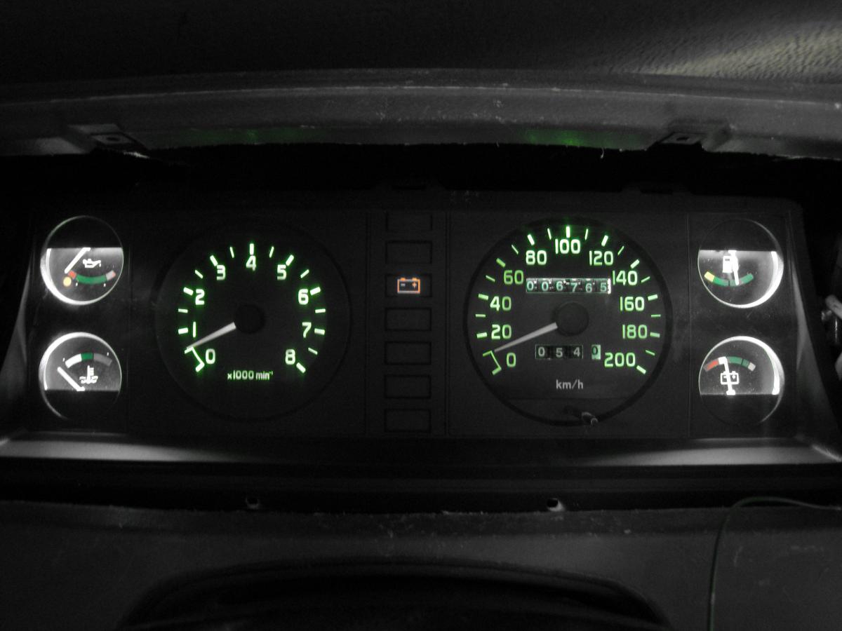

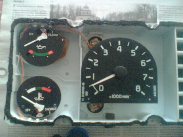

Gaz865 171 Опубликовано 24 декабря, 2015 (изменено) Смотрю дебаты на второй третий круги пошли по маслам , фильтрам , коробкам, редукторам.. Давно собирался выложить отчёт по приборке …Установка инородного сердца в старо-мордую газель привела к некорректному отображению скорости и обротов в приборке. Здесь насколько известно мне со старыми приборками нас оч.мало. denis-volk, gaz865, Денис16i ( ему ещё это предстоит пройти) Так вот, имея тахометр от катушки зажигания и спидометр от тросика , практически правильных показаний не добился.Замену приборки на свежую совместно с топедо и печкой пока вижу не перспективным и затратным .От ВАЗ 2107 инжектор тоже не всё понятно, похожи а спидометр всё равно от тросика. Установка камазо тахометра может и проще, но за собой тянет спидометр. Из всех тем по японодизелям понял,что даже проф .установщики время по доработке старья особо не тратили, перые их работы выпускались без тахометров или с цифровыми, а по показаниям спидометров нужно было держать в уме коэффициент враки. Долго выносил мозг КБ из г.Кирова и совместно с их гаджетами получилось сделать гибрид старой и поновее приборок.Вживил тахометр и спидометр через адаптеры .Корпус приборки под спидометр пришлось немного погрызть и пилить , сделать сзади продолжение корпуса с защитой от пыли . побитые дорожки обвёл припаяв провода.Сдвинул к краю корпуса один разъём. В стекле просверлил отверстие для штока сброса суточного одометра. Адаптер использовал тк резина на выше стандартнойНастроил показания скорости и одометра +/- 3 км. от GPS Тахометр по размерам менее старого, циферблат доработал кольцом убирающим зазор.По посадочным встал идеально. Старую мутную подсветку из 4 ламп вырвал и заменил белыми светодиодами на лентеПо 3 шт на 4мелких прибора и по 3отрезка по3 диода на спид и тах. Регулировка яркости ЦПС не работала с диодами т.к. там реостат мощный, добавил подстроечный резюк на 1кОм. Изначально светодиоды ставил зелёные под цвет светофильтра зелёного просвета таха и спидаНепонравилось – в сон клонит. Заменил на белые , светофильтр под циферблатами скыркать не стал оставил бледно зелёной. Одно только некомфортно прагающая стрелка показометра топливного бака Получилось вот так. Изменено 24 декабря, 2015 пользователем Gaz865 2 Поделиться сообщением Ссылка на сообщение Поделиться на другие сайты
