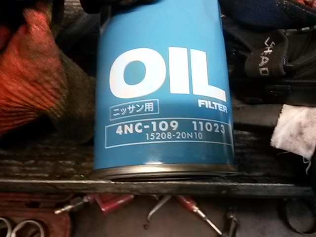

Владимир 23 500 Опубликовано 24 декабря, 2015 у всех так,можешь провести опрос,хотя если ты на Уазбуке есть,там такой опрос проводили - почитай Давай за всех не будем говорить. Дело именно в фильтре.перепробовал много фильтров. Нормально работает на оригинале(брал штук 5когда еще по400 руб были), сейчас оригинал очень дорого стоит. Нашел еще один nitto, пока единственный кроме оригинала на котором сразу тухнет лампа.nitto поставшик на конвеер, возможно он и есть в оригинале. Даже краска такая же и видимых отл. Нет. Сейчас куплен micro японский. Бум пробовать. Пробовал ВИК. БЛЮ ПРИНТ. КОЛЬБЕНШМИДТ. САКУРА. ДЖАКОПАРТС. МАЛИ. и еще какие то пару фирм в начале. От кольбеншмидта такого не ожидал на легковые ставим и всегда без проблемм а на дизелях не пошли. На крузака себе с дуру купил 10 шт и теперь лампа долго не тухнет. Как серпом по .. сидишь ждешь Поделиться сообщением Ссылка на сообщение Поделиться на другие сайты

Владимир 23 500 Опубликовано 24 декабря, 2015 Вот такой на qd пришел с япии. Стоит как крыло от боинга А вот nitto Поделиться сообщением Ссылка на сообщение Поделиться на другие сайты

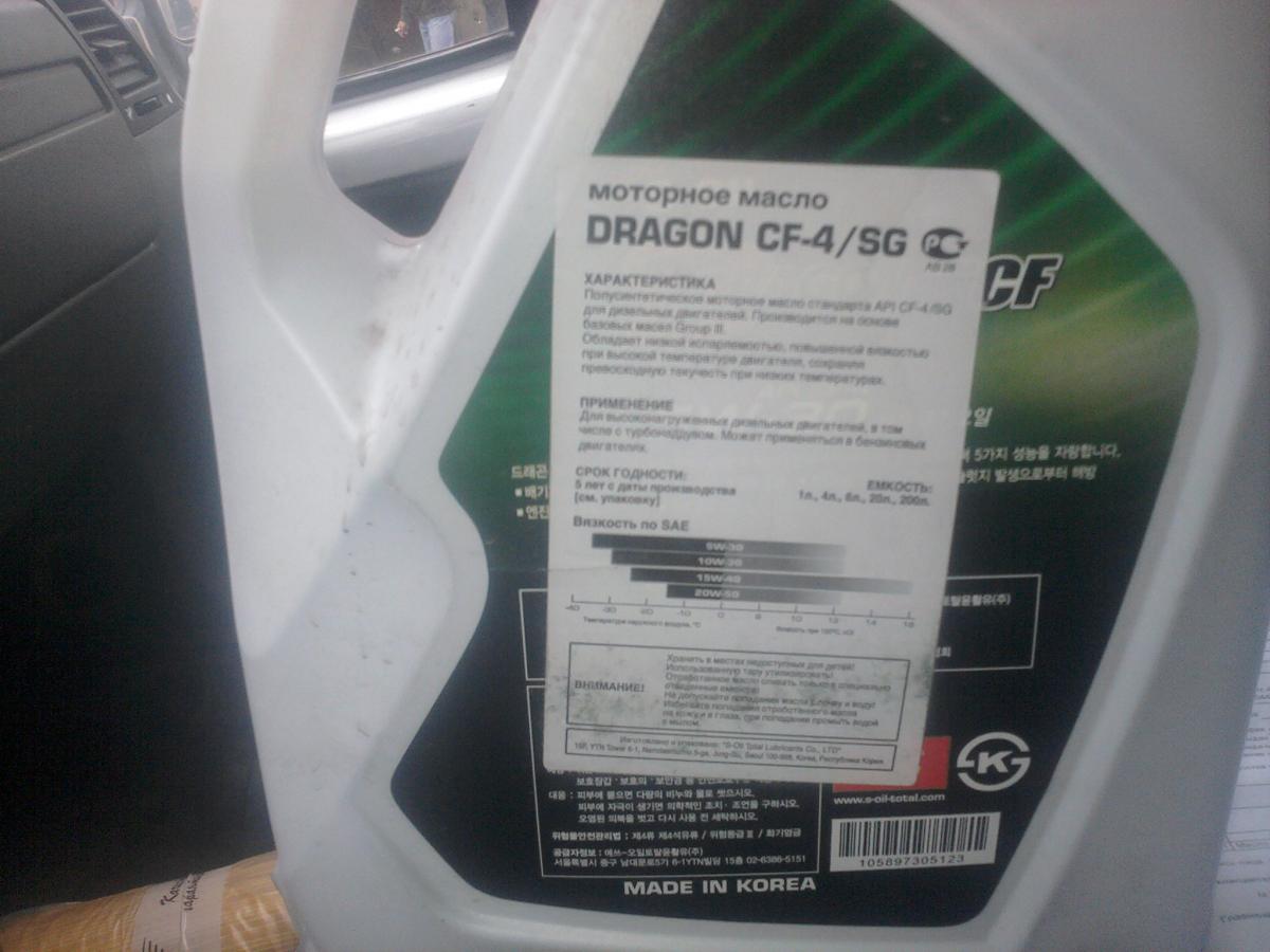

варлок74 102 Опубликовано 24 декабря, 2015 (изменено) Немного мыслей в слух :) Есть люди которые выбирают редкие масла не раскрученное на нашем рынке или те что вообще используется на внутреннем рынке страны где его выпускают ,казалось бы и база хорошая и присадки те же что и у брендов, да и цена ниже ,но ! оно всегда есть НО ! вы например не уверены что залив его один раз будете его годами лить ибо человек закупивший его однажды видя что оно зависло у него надолго больше его не привезет к нам а у масла есть срок службы это обычно 3-5 лет и дата разлива которая с каждым годом уменьшается пылясь у него на складе или полке магазина и вам сново придется искать что то другое ибо этого уже нет :), по работе мотаясь по разным фирмам и фирмочкам вижу что появившись что то новое и не прижившееся у нас закрывают продажу товара под конец срока на этикетке либо переходят на бренды ,вывод такой если не уверен в том что понравившееся масло будет на рынке всегда нет смысла его даже рассматривать ,Это мое мнениеВот один пример корейское масло я его купил для фирмы пол года назад теперь лежит на складе 2 коробки его клиент отказался ,вернуть не возможно ибо человек закрыл точку ( что то со шрифтом сорь) Изменено 24 декабря, 2015 пользователем варлок74 Поделиться сообщением Ссылка на сообщение Поделиться на другие сайты

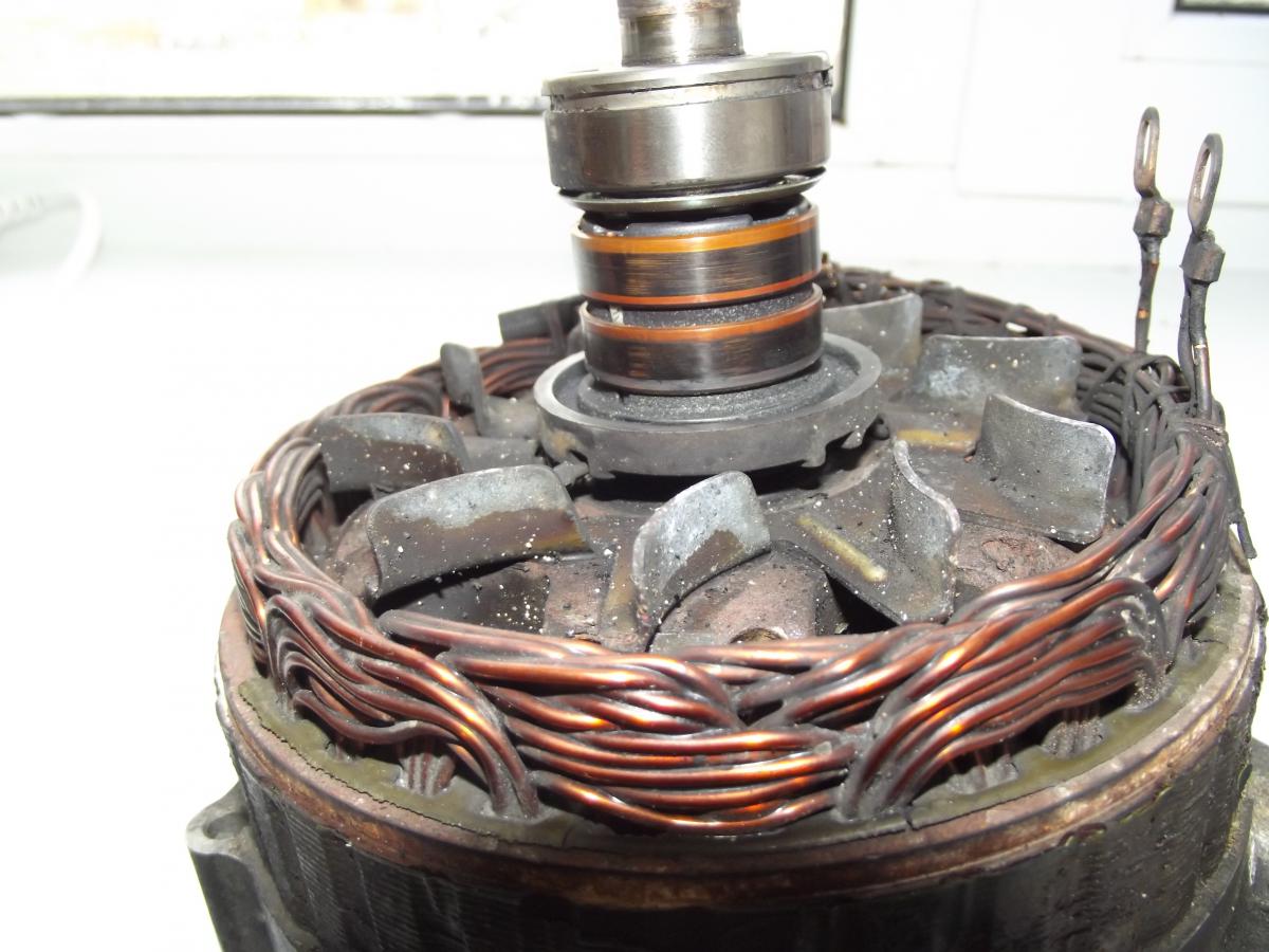

Денис16i 159 Опубликовано 31 декабря, 2015 Всех с Новым годом. Генератор не достаточно даёт зарядку, свет, печка доп.помпа, стрелка зарядки на старой приборки, чуть на зелёную зону заходит. Такой налёт на кольцах может быть причиной. Как только начинал ездить на ТДке заряд был хороший так не проседала стрелка. Гена на 70 ампер. Поделиться сообщением Ссылка на сообщение Поделиться на другие сайты
колобок 7 167 Опубликовано 31 декабря, 2015 стрелка зарядки на старой приборки, чуть на зелёную зону заходитэта стрелка,обычно показывает направление ветра,надо взять мультиметр и померить напряжение на клеммах АКБ 1 Поделиться сообщением Ссылка на сообщение Поделиться на другие сайты
Денис16i 159 Опубликовано 31 декабря, 2015 эта стрелка,обычно показывает направление ветра,надо взять мультиметр и померить напряжение на клеммах АКБ12.5-12.7 при включенных потребителях. Поделиться сообщением Ссылка на сообщение Поделиться на другие сайты
колобок 7 167 Опубликовано 31 декабря, 2015 12.5-12.7 при включенных потребителях.очень плохо Поделиться сообщением Ссылка на сообщение Поделиться на другие сайты
Денис16i 159 Опубликовано 31 декабря, 2015 очень плохоЭто я знаю, из-за чёрных полос может быть масло ещё там было на этих кольцах. Поделиться сообщением Ссылка на сообщение Поделиться на другие сайты
колобок 7 167 Опубликовано 31 декабря, 2015 Это я знаю, из-за чёрных полос может быть масло ещё там было на этих кольцах.из за масла появились и полосы,контакт плохой Поделиться сообщением Ссылка на сообщение Поделиться на другие сайты
