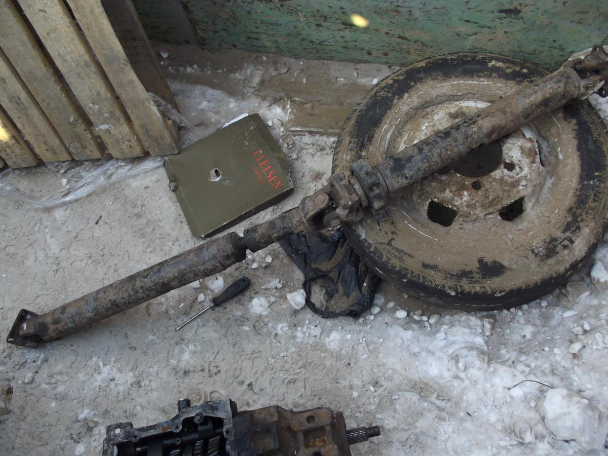

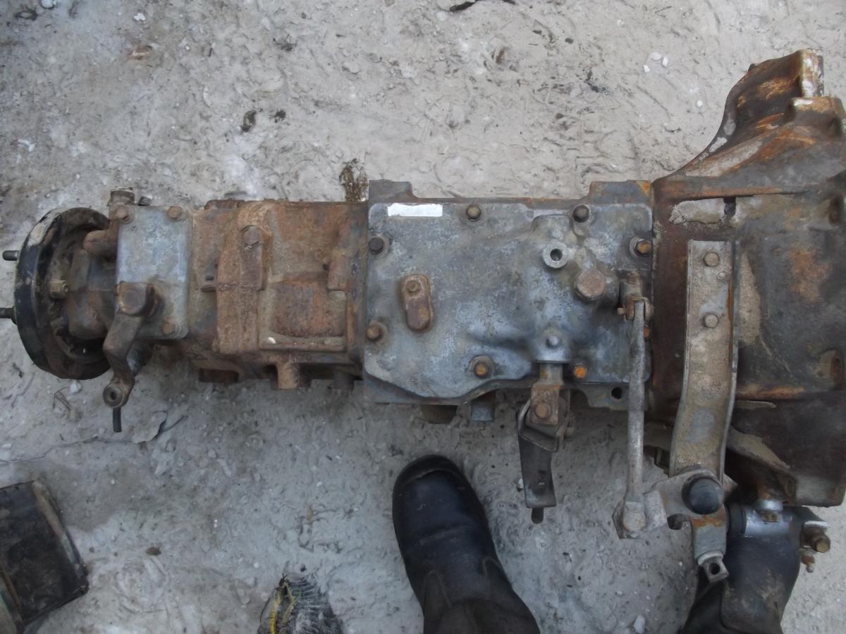

кузнец 58 138 Опубликовано 4 января, 2016 Коробка с ED33, Какие у нее передаточные числа, или она с делителем? Поделиться сообщением Ссылка на сообщение Поделиться на другие сайты

Денис16i 159 Опубликовано 4 января, 2016 Коробка с ED33, Какие у нее передаточные числа, или она с делителем? Не скажу! Если первичка на 22 зуба, то будет 81-ая КПП + ещё одна повышающая передача. На практике прибавка к пятой передачи 10 км/ч. Поделиться сообщением Ссылка на сообщение Поделиться на другие сайты

Денис16i 159 Опубликовано 7 января, 2016 (изменено) Коробка с ED33, Какие у нее передаточные числа, или она с делителем? Делитель повышает. Коробку с ТК забрал. Изменено 7 января, 2016 пользователем Денис16i Поделиться сообщением Ссылка на сообщение Поделиться на другие сайты
кузнец 58 138 Опубликовано 7 января, 2016 Делитель повышает. Коробку с ТК забрал.На форуме кто то уже говорил про такую КПП. От самосвала что ли (не помню кто описывал). Колокол со своей переставишь? Поделиться сообщением Ссылка на сообщение Поделиться на другие сайты
регион 74 31 Опубликовано 7 января, 2016 Ребят всех с прошедшими!Про коробку которую говорите,она не с повышайкой а с понижайкой(от BD-30 от 3х тонного атласса).На повышенной она такая-же как обычная от 27го атласса(чугуний). Поделиться сообщением Ссылка на сообщение Поделиться на другие сайты
кузнец 58 138 Опубликовано 7 января, 2016 Ребят всех с прошедшими!Про коробку которую говорите,она не с повышайкой а с понижайкой(от BD-30 от 3х тонного атласса).На повышенной она такая-же как обычная от 27го атласса(чугуний).Тоже не плохо. И понижайка вещь хорошая. Поделиться сообщением Ссылка на сообщение Поделиться на другие сайты
Денис16i 159 Опубликовано 7 января, 2016 Ребят всех с прошедшими!Про коробку которую говорите,она не с повышайкой а с понижайкой(от BD-30 от 3х тонного атласса).На повышенной она такая-же как обычная от 27го атласса(чугуний).На какую сторону стартер на БД30? ЕД33 первичка на 22 зуба. Поделиться сообщением Ссылка на сообщение Поделиться на другие сайты
Gaz865 171 Опубликовано 7 января, 2016 ...На повышенной она такая-же как обычная от 27го атласса(чугуний).Да про это уже мусолили! обычная от 27го атласса(чугуний) на 1й передаче и так достаточно пониженная а с 5.1 и 4.55 ГП с грузом трогается с холостых оборотов Поделиться сообщением Ссылка на сообщение Поделиться на другие сайты
колобок 7 167 Опубликовано 7 января, 2016 обычная от 27го атласса(чугуний) на 1й передаче и так достаточно пониженная а с 5.1 и 4.55 ГП с грузом трогается с холостых оборотови с 4.3 тоже не надо газовать Поделиться сообщением Ссылка на сообщение Поделиться на другие сайты
Денис16i 159 Опубликовано 7 января, 2016 Да про это уже мусолили! обычная от 27го атласса(чугуний) на 1й передаче и так достаточно пониженная а с 5.1 и 4.55 ГП с грузом трогается с холостых оборотовНа 10 км/ч прибавляет в скорости на пятой повышенной. Рычаг включения отдельный маленький как джойстик, размещать буду где удобно. В городе для пробок удобно так как есть нейтраль. Поделиться сообщением Ссылка на сообщение Поделиться на другие сайты
Gaz865 171 Опубликовано 7 января, 2016 Денис16i комплекта ручника к КПП не завалялось? Поделиться сообщением Ссылка на сообщение Поделиться на другие сайты
Денис16i 159 Опубликовано 7 января, 2016 Денис16i комплекта ручника к КПП не завалялось?На этой кпп есть только щиток и тот замят. Перенесу со своей первой КПП. Поделиться сообщением Ссылка на сообщение Поделиться на другие сайты
