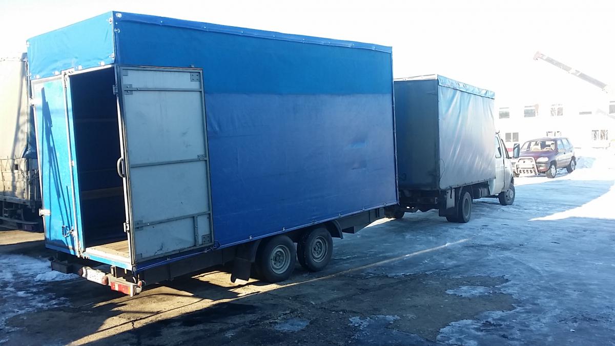

Мишаня Пенза 43 Опубликовано 13 февраля, 2016 Колхозить это в крайнем случае. Повезу ген-р в Пензу, там или детальки в экзисте куплю, или в ремонт отдам.Он не яповский, это германия если судить по штрих-коду.я стартер на крандштатской делал Встречаем паравозик 1 Поделиться сообщением Ссылка на сообщение Поделиться на другие сайты
газель2005 2 674 Опубликовано 13 февраля, 2016 Мишаня Пенза, чего с тентом на прицепе? Поделиться сообщением Ссылка на сообщение Поделиться на другие сайты
Мишаня Пенза 43 Опубликовано 13 февраля, 2016 Мишаня Пенза, чего с тентом на прицепе? прицеп был с бортами и высота 2.1. сейчас высота внутри 2.55 и я решил сделать эконом вариант поставил новую крышу а на бока тент пошел с крыши которач выгорела за 4 года. Поделиться сообщением Ссылка на сообщение Поделиться на другие сайты

volcher 169 Опубликовано 14 февраля, 2016 Встречаем паравозикНа газеле тоже бужешь переделывать кузов? Поделиться сообщением Ссылка на сообщение Поделиться на другие сайты
Мишаня Пенза 43 Опубликовано 14 февраля, 2016 На газеле тоже бужешь переделывать кузов? нее на газели не буду там норм. Все выше делать нехочу так как часто езжу по городу где надо проезжать под мостом 3.1. И на любую станцию можно заехать. А с большой высотой проблемно будет найти Поделиться сообщением Ссылка на сообщение Поделиться на другие сайты
