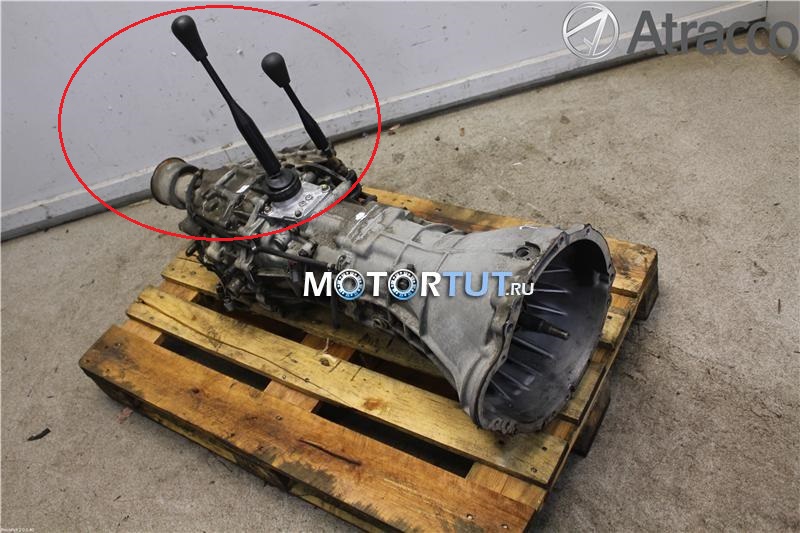

Gaz865 171 Опубликовано 29 марта, 2016 (изменено) САН29RUS КПП с раздаткой оч длинная получается,террановская слабая очень , и посмотри на фото выше , где рычаги включения передач расположены далеко от колоколаесли кабина фермер , то рычаги на заднем сидении будут у Атласа так и говори при заказе 2 ВД или 4 ВД Изменено 29 марта, 2016 пользователем Gaz865 Поделиться сообщением Ссылка на сообщение Поделиться на другие сайты

колобок 7 168 Опубликовано 29 марта, 2016 рычаги включения передач расположены далеко от колоколаЖека,немного не угадал,рычаги будут под торпедой Поделиться сообщением Ссылка на сообщение Поделиться на другие сайты

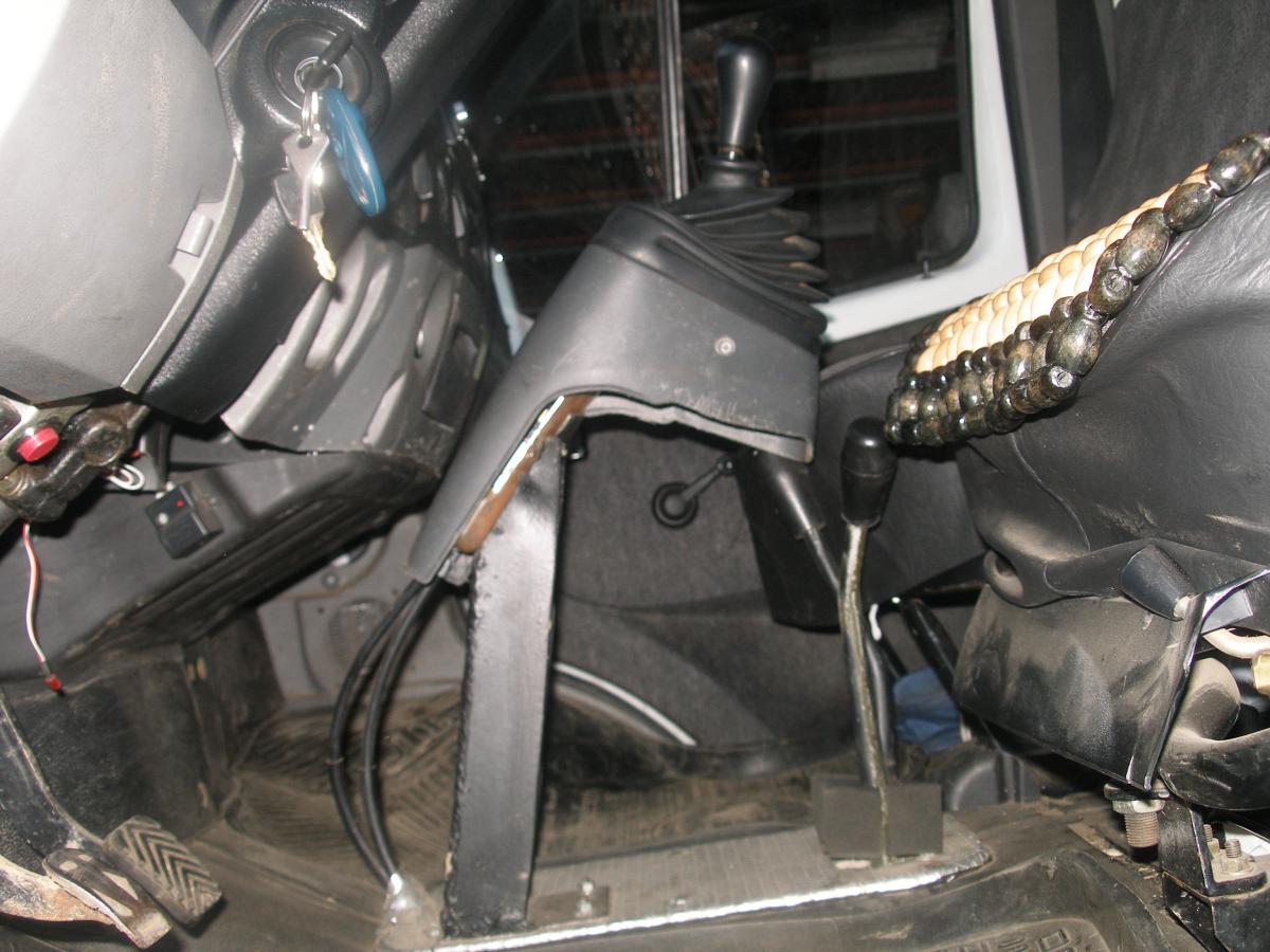

Gaz865 171 Опубликовано 29 марта, 2016 (изменено) обратись к Федотданетот . он владеет 4х4 , но как скомплектовано у него не помню с QD 32тсмотри фото = рычаги по месту стоят у меня так же точь в точь только 2 ВД и под рычагом кпп стоит домкрат :D троса на кпп бывают до 2.5 метра! у меня в два узла скручены :ph34r: Изменено 29 марта, 2016 пользователем Gaz865 Поделиться сообщением Ссылка на сообщение Поделиться на другие сайты
САН29RUS 1 Опубликовано 29 марта, 2016 С инобибиками дел не имел поэтому для меня троса как-то дико, почему не тяги? И как с тросами - не рвутся, при переключении не заедает? Поделиться сообщением Ссылка на сообщение Поделиться на другие сайты
колобок 7 168 Опубликовано 29 марта, 2016 С инобибиками дел не имел поэтому для меня троса как-то дико, почему не тяги? И как с тросами - не рвутся, при переключении не заедает?во во и я про это,я за верхнюю крышку с кочергой от Патруля Поделиться сообщением Ссылка на сообщение Поделиться на другие сайты
кузнец 58 138 Опубликовано 29 марта, 2016 Трос есть трос, все может быть. С крышкой Патруля надежнее, но дороже. Поделиться сообщением Ссылка на сообщение Поделиться на другие сайты
Gaz865 171 Опубликовано 29 марта, 2016 (изменено) Атласовские тросики или Прулевская крышка , есть и радикальное зеркальное включение это религиозные вопросы Прулёвская крышка делает иномарошную КПП в газели не заметной , да Колобок? :ph34r: тросики при условии целостности резиновых пыльников и изоляции , а так-же правильной отрегулировки ходят долго Изменено 29 марта, 2016 пользователем Gaz865 Поделиться сообщением Ссылка на сообщение Поделиться на другие сайты
