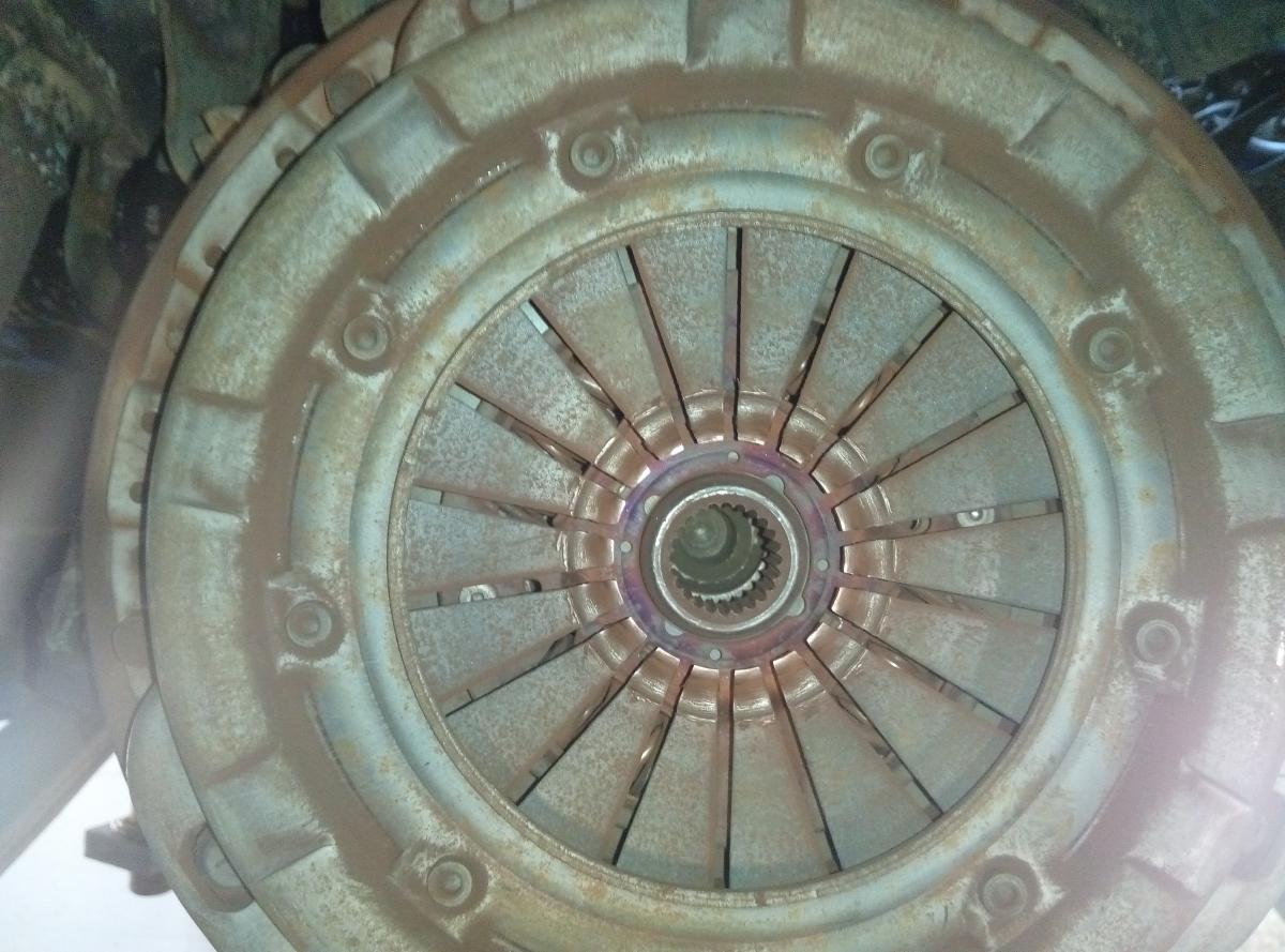

варлок74 102 Опубликовано 10 апреля, 2016 (изменено) понятно, я менял один игольчатый маленький на 5 передаче и (вроде)три шариковых.А сколько их там всего?И номера для заказа если у кого есть киньте если не трудно (подшипников, шестерни 5 передачи и втулки на которой маленький игольчатый вертится) понятно, я менял один игольчатый маленький на 5 передаче и (вроде)три шариковых.А сколько их там всего?И номера для заказа если у кого есть киньте если не трудно (подшипников, шестерни 5 передачи и втулки на которой маленький игольчатый вертится) я с неделю назад менял сцепление в сборе хотел кпп перебрать но мастер не смог приехать ,пришлось поменять только втулку колена и все, кпп на передачах не шумит :),вообще не шумит, втулка в половину изношена (кусочек отломан это слесарь начал ее выбивать я остановил на фотосессию) Изменено 10 апреля, 2016 пользователем варлок74 Поделиться сообщением Ссылка на сообщение Поделиться на другие сайты

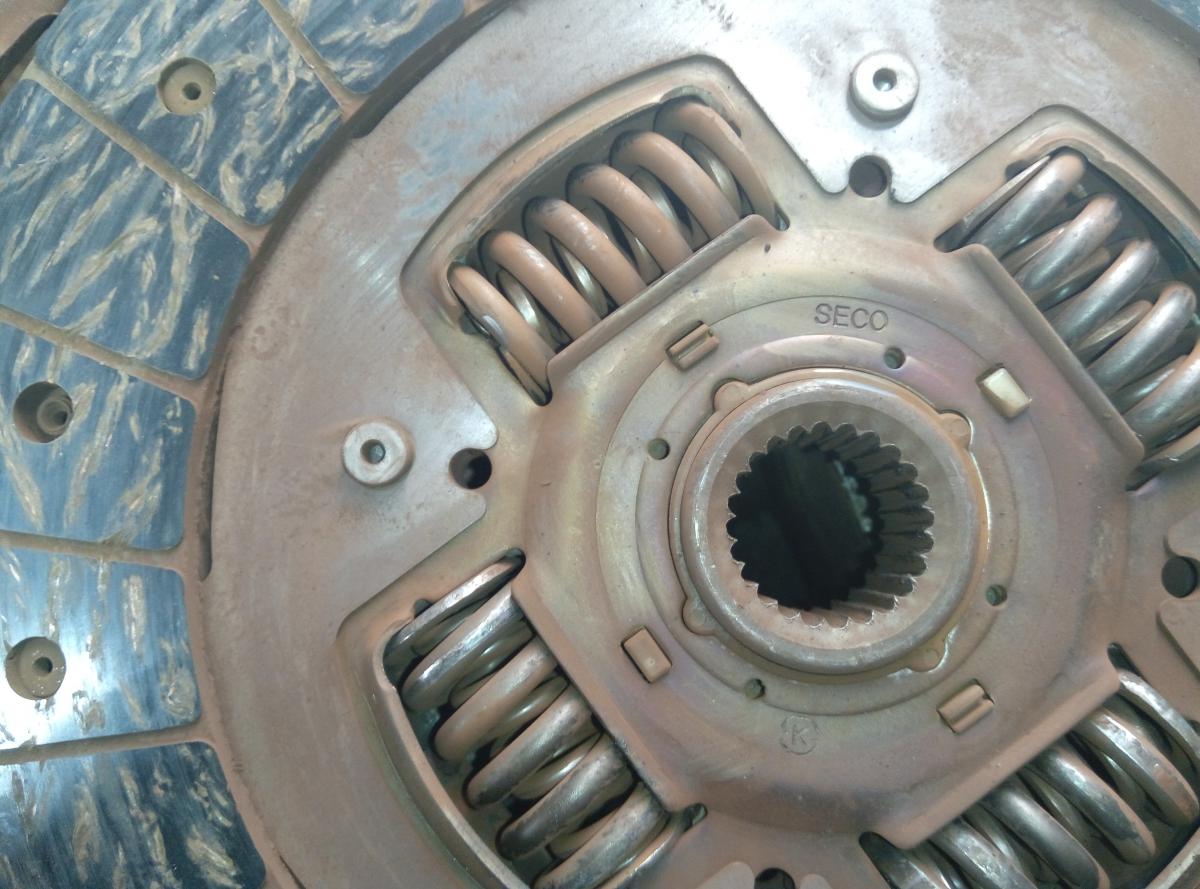

варлок74 102 Опубликовано 10 апреля, 2016 корзина валео и диск секо прошли около 200т км ,лапки корзины сильно износились от выжимного а пружины на диске болтались в гнездах ,сам выжимной к удивлению не шумел вообще,зато сейчас тишина на любой передачи.Так что парни меняйте втулку шум уйдет,на второй машине на Бориной тожке шума нет поменял так же втулку и сцепу ,тоже тихо Поделиться сообщением Ссылка на сообщение Поделиться на другие сайты
