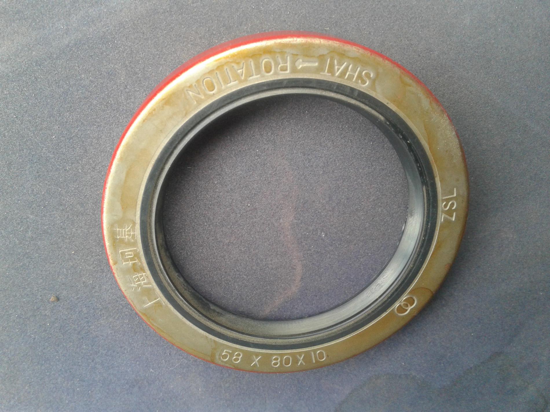

Ищу сальник, купить похоже его не реально.
От ваф 1044 нашел ,подходит, но без насечки
Передний колена
Gaz865
от
Nok  K13510-43G01      360руб
до
Ajusa 15066900           700руб
На большой земле заказывать надо
rusgg
В общем нету ничего подобного, взял баф 1044
Gaz865
rusgg  на сальнике смотри стрелку направления вращения получается против часовой!   а должно быть наверно по часовой?
или я что-то путаю?
