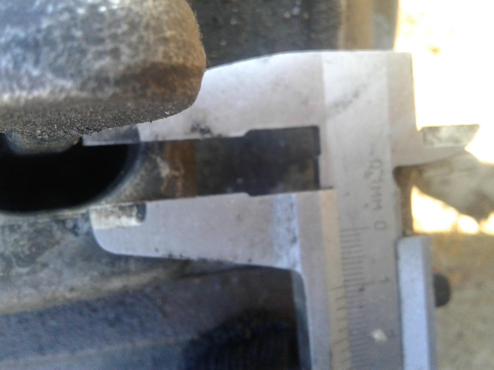

rusgg 4 002 Опубликовано 13 мая, 2016 вилка встала близко к картеру, по идее сцепление выжимается,может это не правильно? Поделиться сообщением Ссылка на сообщение Поделиться на другие сайты
колобок 7 166 Опубликовано 13 мая, 2016 вилка встала близко к картеру, по идее сцепление выжимается,может это не правильно?всё правильно,из колокола торчит только пятачёк для штока Поделиться сообщением Ссылка на сообщение Поделиться на другие сайты
rusgg 4 002 Опубликовано 14 мая, 2016 Я к тому что ход вилки всего 10 мм остается. По мере износа будет двигаться вилка вперед, а пока как быть? Поделиться сообщением Ссылка на сообщение Поделиться на другие сайты

кузнец 58 138 Опубликовано 15 мая, 2016 20160514_073535.jpgУ меня такая же история. Двигло с Террано, штампованная вилка и выжимной в форме воронки. Купил вилку литую с выжимным и муфтой Атласа, все как у тебя на фото но еще не примерял. У моей корзины от Террано концы лепестков прямые. Где то видел на фото корзину Атласа с лепестками выпуклой формы. Может под разные выжимные свои корзины должны быть? Тоже терзают сомнения. Или длину опорного солдатика увеличить? Поделиться сообщением Ссылка на сообщение Поделиться на другие сайты
rusgg 4 002 Опубликовано 15 мая, 2016 Тоже прямые концы, сцепление в принципе работает, солдатик не открывается Хотел убрать одну пластину между мотором и кпп, но оказались они вместе сварены Поделиться сообщением Ссылка на сообщение Поделиться на другие сайты
кузнец 58 138 Опубликовано 15 мая, 2016 Тоже прямые концы, сцепление в принципе работает, солдатик не открывается Хотел убрать одну пластину между мотором и кпп, но оказались они вместе свареныЕсли без пыльника вилка упирается в колокол, что тогда будет с пыльником? Будет закусывать и рвать? Нужно точнее разузнать по корзине. Поделиться сообщением Ссылка на сообщение Поделиться на другие сайты
Денис16i 159 Опубликовано 15 мая, 2016 Привет всем!20160514_073535.jpgКарзина под замен у меня тоже так почти. Я вилку от ED33 поставил она длиннее пришлось под целиндрик проставку ставить. Выжим легче стал. Поделиться сообщением Ссылка на сообщение Поделиться на другие сайты
