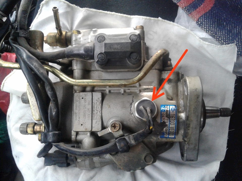

rusgg 4 002 Опубликовано 24 мая, 2016 перед пуском в -20 грею 10 секунд,после пуска ещё пару минут а теплее мотор сразу заводиться и без свечей?на тнвд ети что за такое ? Поделиться сообщением Ссылка на сообщение Поделиться на другие сайты

volgist 1 060 Опубликовано 24 мая, 2016 (изменено) после холодного пуска,подаёт на свечи 6 вольт и греет их до нагрева ОЖ 40 градусов Нет на Ниссане полунакала:http://prnt.sc/b7z8v4Есть сопроводительный догрев. на тнвд ети что за такое ? Датчик обормотов двигателя Изменено 24 мая, 2016 пользователем volgist 2 Поделиться сообщением Ссылка на сообщение Поделиться на другие сайты

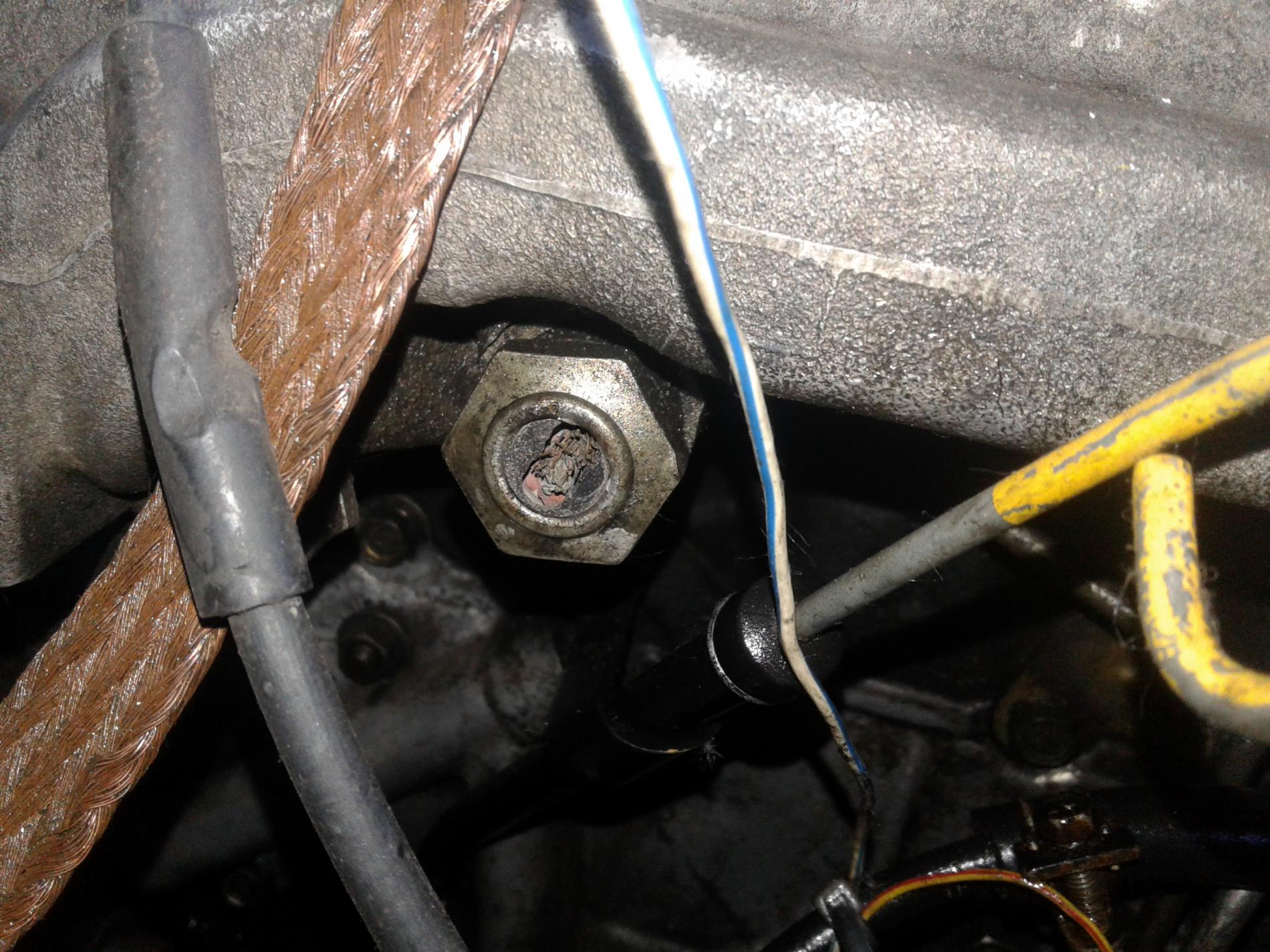

rusgg 4 002 Опубликовано 24 мая, 2016 в колекторе впускном еще какойто кусок свечи торчит,может это он :)Те же 12 вольт на свечи через то же реле, на время, зависящее от температуры ОЖ.на террано два мощных реле стоит, в схему не вникал Поделиться сообщением Ссылка на сообщение Поделиться на другие сайты
колобок 7 166 Опубликовано 24 мая, 2016 Те же 12 вольт на свечи через то же реле, на время, зависящее от температуры ОЖ.во впускном коллекторе сопротивление для чего? Поделиться сообщением Ссылка на сообщение Поделиться на другие сайты

volgist 1 060 Опубликовано 24 мая, 2016 (изменено) Схему я привёл, ссылку дал. WD21 это первый террано, на них, возможно, есть такая система. Скорее всего, слаб генератор, по этому снижают ток. На более всежих машинах с 95 года с ETi таких особенностей нет, и с блока ЭБУ нет контакта для альтернативного подключения свечей.Вроде видел я такой ввёртыш во впуске когда-то, из него торчат два толстых провода в матёрой изоляции. Не задумывался, короче. Фольксовское реле и вперёд, а на QD простое реле 70А, там свечами ЭБУ управляет. Изменено 24 мая, 2016 пользователем volgist Поделиться сообщением Ссылка на сообщение Поделиться на другие сайты
колобок 7 166 Опубликовано 24 мая, 2016 Схему я привёл, ссылку дал. WD21 это первый террано, на них, возможно, есть такая система. Скорее всего, слаб генератор, по этому снижают ток. На более всежих машинах с 95 года с ETi таких особенностей нет, и с блока ЭБУ нет контакта для альтернативного подключения свечей.Вроде видел я такой ввёртыш во впуске когда-то, из него торчат два толстых провода в матёрой изоляции. Не задумывался, короче. Фольксовское реле и вперёд, а на QD простое реле 70А, там свечами ЭБУ управляет.дык моторы то с WD21 :)ввёртыш во впуске и есть понижающий резистор на полунакал Поделиться сообщением Ссылка на сообщение Поделиться на другие сайты

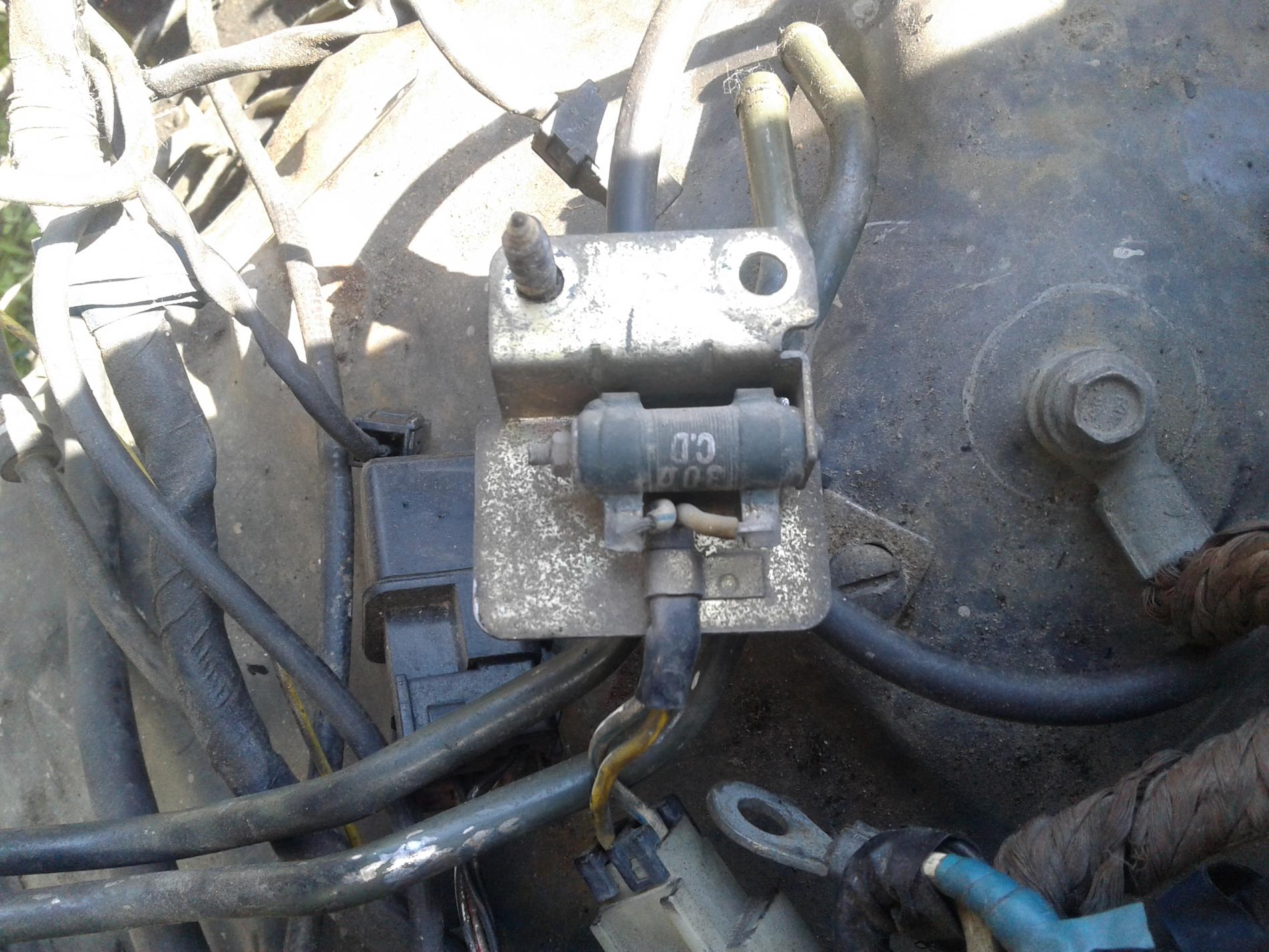

rusgg 4 002 Опубликовано 25 мая, 2016 дык моторы то с WD21 :)ввёртыш во впуске и есть понижающий резистор на полунакалНее, резистор резистором, а в коллекторе видимо подогрев. Поделиться сообщением Ссылка на сообщение Поделиться на другие сайты
volgist 1 060 Опубликовано 25 мая, 2016 (изменено) rusgg, эти ввёртыши как правило с одной стороны коллектора стоят, т.е. если и греют воздух, то для 1-2 горшков, а это не логично. Женя прав, если есть такая система, то этот ввёртыш и есть балласт. Ну и подогрев в какой-то мере, нагреваться он должен не хило Изменено 25 мая, 2016 пользователем volgist Поделиться сообщением Ссылка на сообщение Поделиться на другие сайты
rusgg 4 002 Опубликовано 25 мая, 2016 Резистор судя по проводам действительно занимается чем-то другим, питание на него подается сразу с включением замка зажигания. 1 Поделиться сообщением Ссылка на сообщение Поделиться на другие сайты
rusgg 4 002 Опубликовано 25 мая, 2016 В колекторе стоит такой Поделиться сообщением Ссылка на сообщение Поделиться на другие сайты
