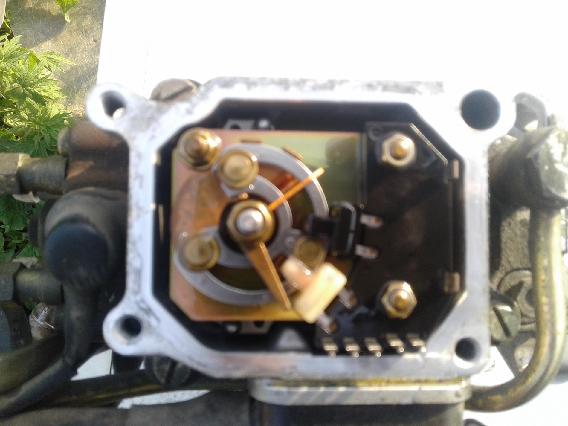

rusgg 4 002 Опубликовано 4 июня, 2016 Как эта штука работает? Никаких сопротивлений в нем нет. Две одинаковые катушки 6ом на семитричном сердечнике. С одной стороны ходит планка оси, типа меняя проход магнитного поля. С другой стороны стоит такая же планка жестко по середине. Поделиться сообщением Ссылка на сообщение Поделиться на другие сайты

volgist 1 060 Опубликовано 4 июня, 2016 (изменено) Как эта штука работает?http://himama.livejournal.com/5874.htmlНижняя катушка с мощным сердечником индуцирует магнитное поле, а ротор, вращающийся на оси изменяет величину магнитного потока через датчикВ двух словах примерно так Изменено 4 июня, 2016 пользователем volgist Поделиться сообщением Ссылка на сообщение Поделиться на другие сайты
