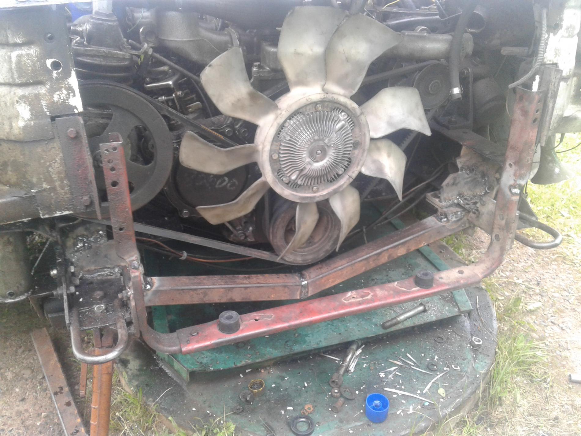

rusgg 4 002 Опубликовано 10 июня, 2016 Поперечину сделал из трубы 40х40х3На 4 болтах висит, в том числе болты крепления ресор Хотел еще пару болтов добавить, но наверное слишком жестко будет. С родным радиатором пустой езжу 74 температура, в горку поднялся на 5 легко, еще надавил ~ сцепление буксует.На 409 с трудом на 4 поднимался на эту гору. До 80 поднимается температура если давить до пола долго. 1 Поделиться сообщением Ссылка на сообщение Поделиться на другие сайты

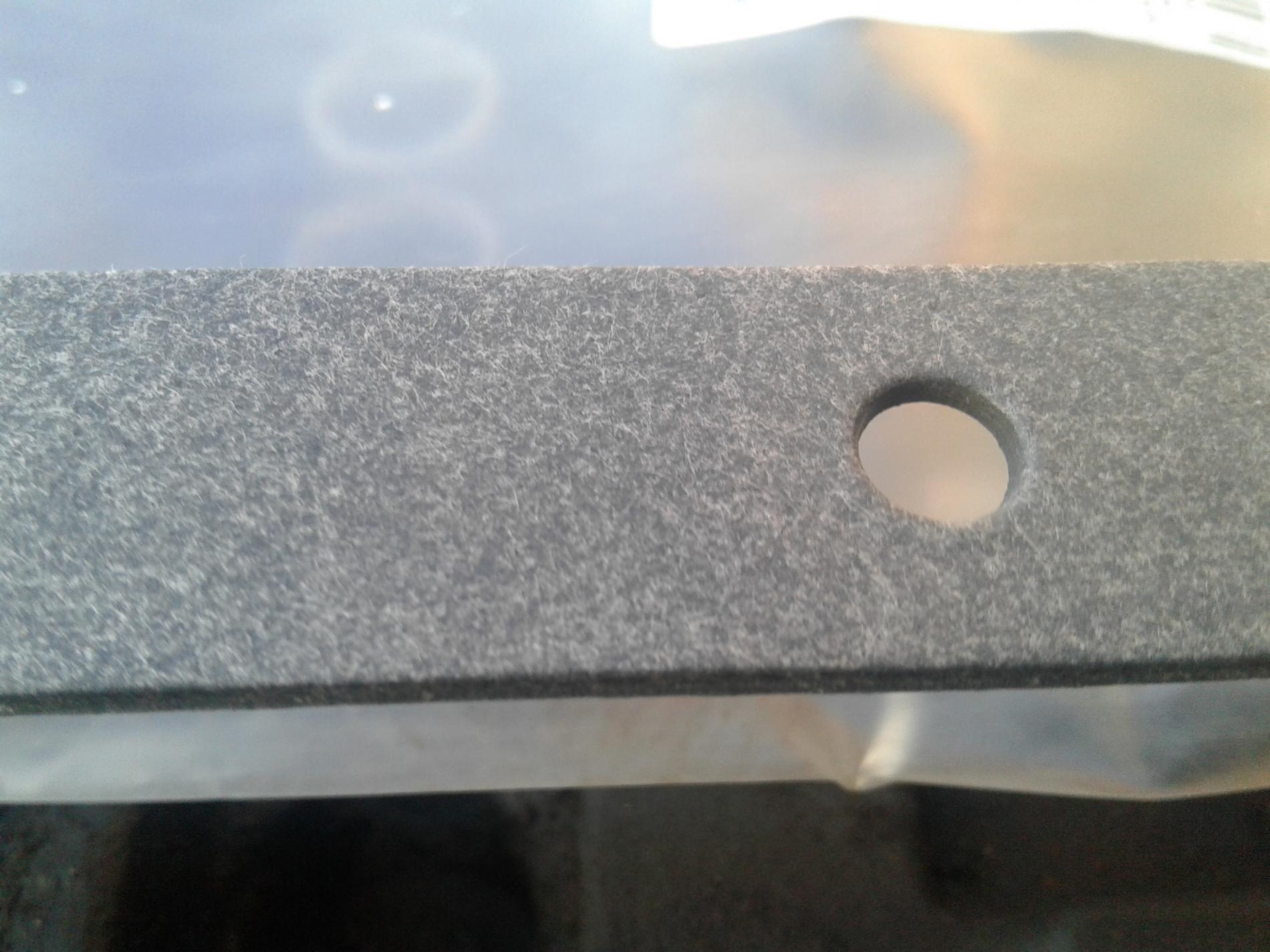

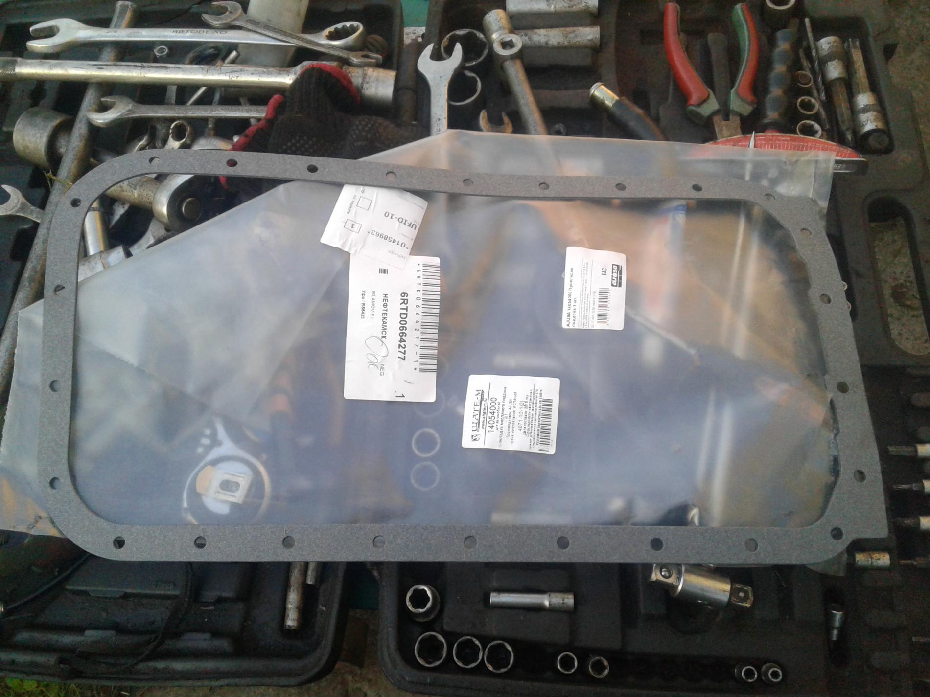

rusgg 4 002 Опубликовано 10 июня, 2016 Прокладка картера~поддона мотора оказалась простая как картон, зато цена 600 рублей Поделиться сообщением Ссылка на сообщение Поделиться на другие сайты
федотданетот 145 Опубликовано 11 июня, 2016 Поперечину сделал из трубы 40х40х3На 4 болтах висит, в том числе болты крепления ресор Хотел еще пару болтов добавить, но наверное слишком жестко будет. С родным радиатором пустой езжу 74 температура, в горку поднялся на 5 легко, еще надавил ~ сцепление буксует.На 409 с трудом на 4 поднимался на эту гору. До 80 поднимается температура если давить до пола долго.А зачем ты передний родной усидитель выкинул ?Мне не чего не мешало.Я себе траверсу от бизнеса поставил вместе с подушками,единственное крепления двигателя сам сварил? Поделиться сообщением Ссылка на сообщение Поделиться на другие сайты
rusgg 4 002 Опубликовано 11 июня, 2016 Крепления двигателя от тирано, немного их переделал. А передняя Поперечина сломалась давно хотел что-то по крепче сделать Поделиться сообщением Ссылка на сообщение Поделиться на другие сайты

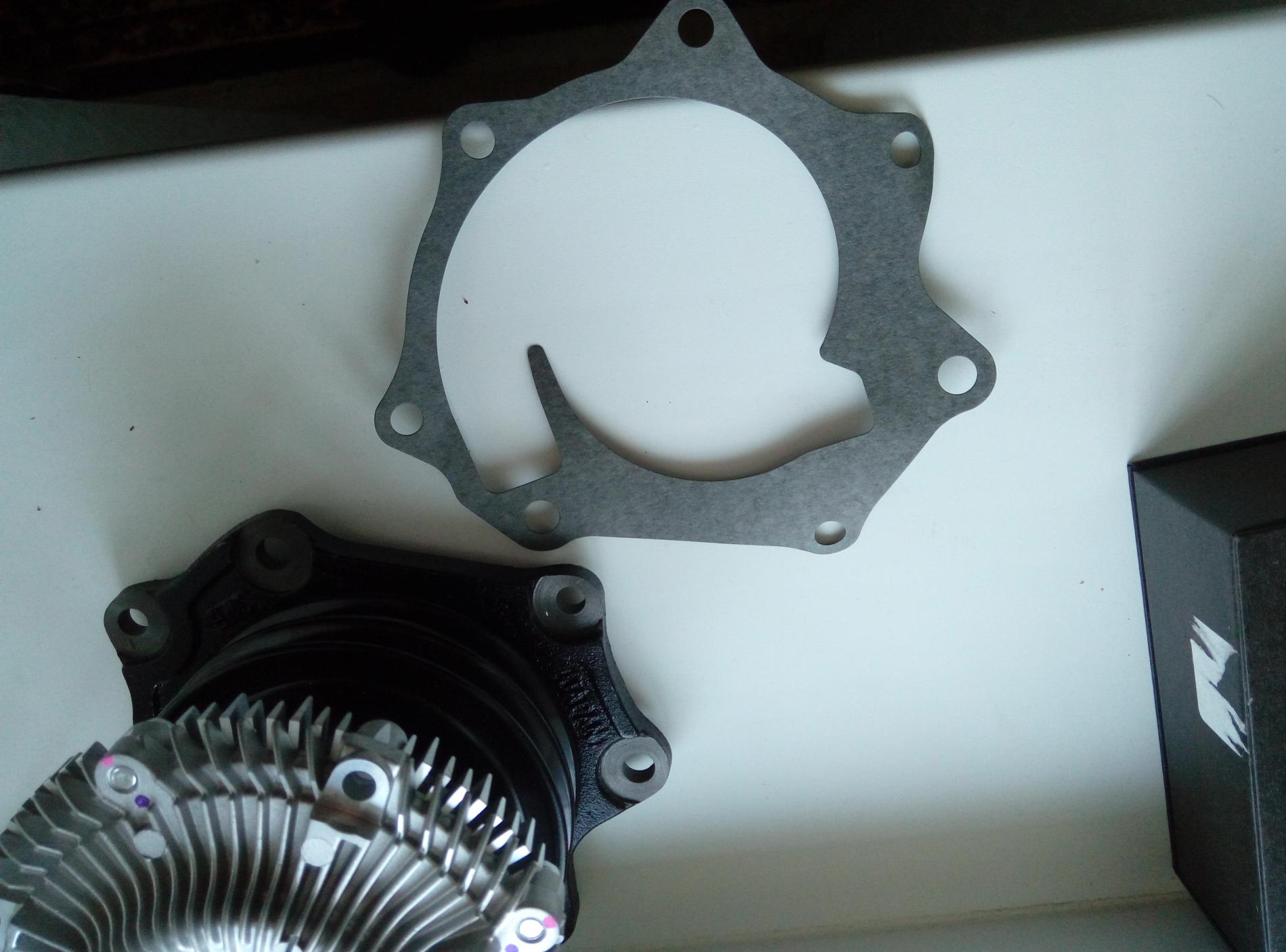

Мишаня Пенза 43 Опубликовано 13 июня, 2016 Всем привет кто подскажет номер прокладки которая находиться между блоком и корпусом помпы .? Поделиться сообщением Ссылка на сообщение Поделиться на другие сайты
Мишаня Пенза 43 Опубликовано 13 июня, 2016 Спецы вы где? ?? Поделиться сообщением Ссылка на сообщение Поделиться на другие сайты
rusgg 4 002 Опубликовано 14 июня, 2016 Недавно в магазине пытался заказать прокладки корпуса термостат, не нашли. Говорят такой древней мелочевкой никто не занимается. Вырезать в лом, герметик мажу Поделиться сообщением Ссылка на сообщение Поделиться на другие сайты
Альберт Бураншеев 3 Опубликовано 14 июня, 2016 Всем привет кто подскажет номер прокладки которая находиться между блоком и корпусом помпы .?21014-43G03 в экзисте триста рублей. Поделиться сообщением Ссылка на сообщение Поделиться на другие сайты
варлок74 102 Опубликовано 14 июня, 2016 Мишаня Пенза, она идет в комплекте с помпойлибо на герметик :) Поделиться сообщением Ссылка на сообщение Поделиться на другие сайты
Gaz865 171 Опубликовано 14 июня, 2016 Миха Пенза хош вырежу из паронита и пришлю в Пензу :D народ правильно говорят = хороший герметик типа перматекс или абро 999 серый рулит! Поделиться сообщением Ссылка на сообщение Поделиться на другие сайты
варлок74 102 Опубликовано 14 июня, 2016 нигде номера не нашел даже на коробке помпы не указано:( Поделиться сообщением Ссылка на сообщение Поделиться на другие сайты

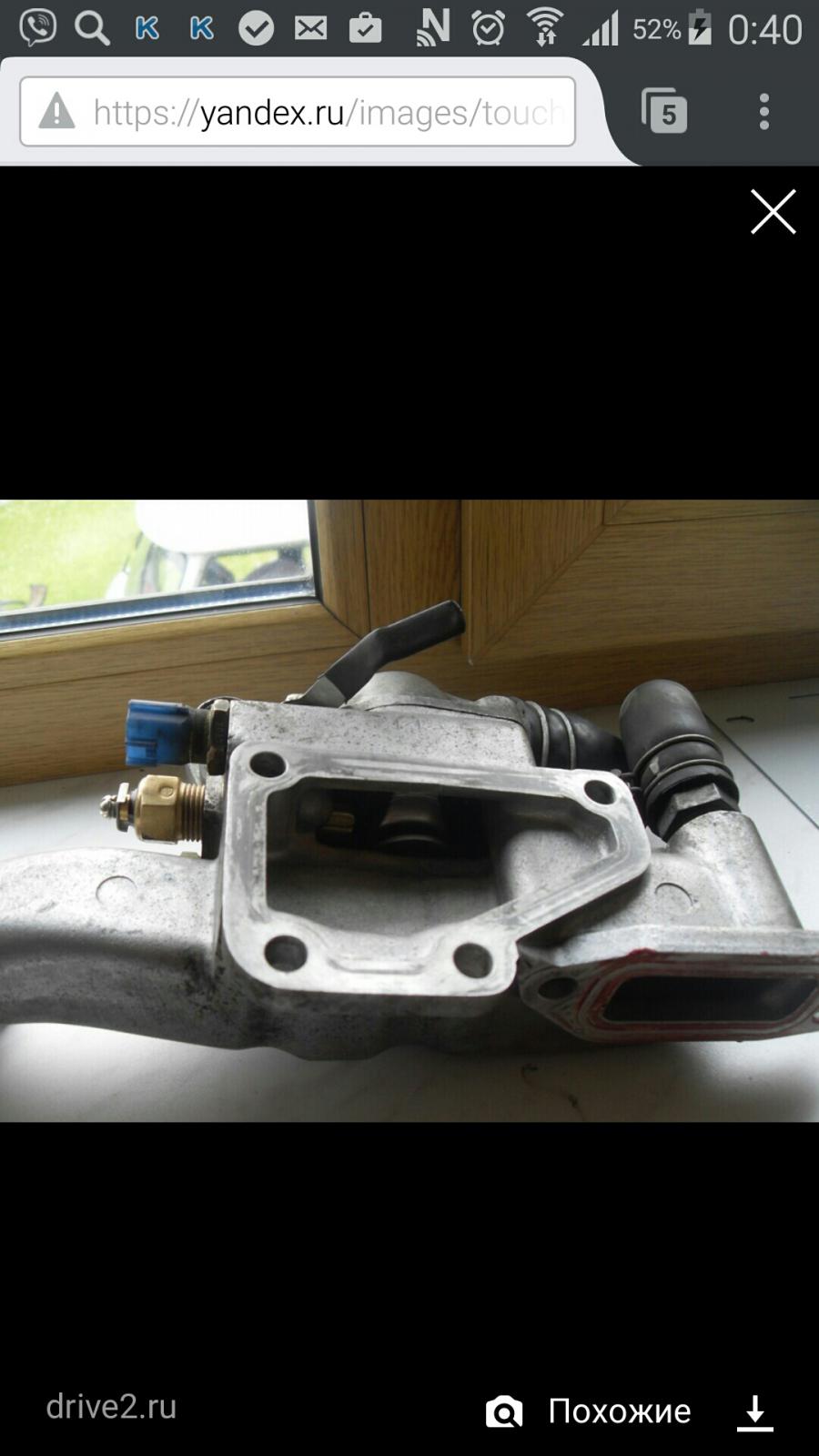

Мишаня Пенза 43 Опубликовано 15 июня, 2016 Ребят у меня текет не из с самой помпы ,а где прикручиваеться корпус термостата гдето в этом районе. Поделиться сообщением Ссылка на сообщение Поделиться на другие сайты
