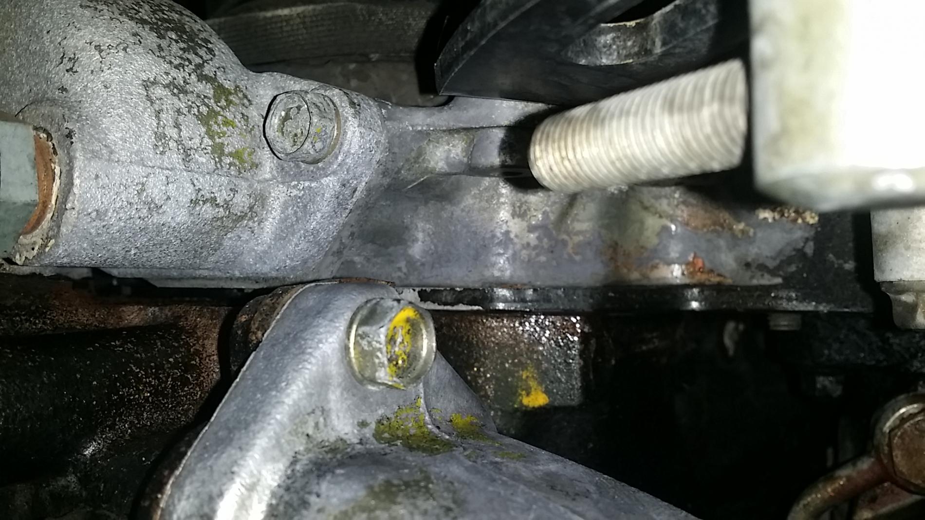

Мишаня Пенза 43 Опубликовано 16 июня, 2016 Вот у меня потеки вот от сюда Поделиться сообщением Ссылка на сообщение Поделиться на другие сайты
rusgg 4 003 Опубликовано 17 июня, 2016 Фото перевернутоОпять же не понятноПо вертикали прокладка корпуса термостата По горизонтали лежит квадратная резинка Поделиться сообщением Ссылка на сообщение Поделиться на другие сайты

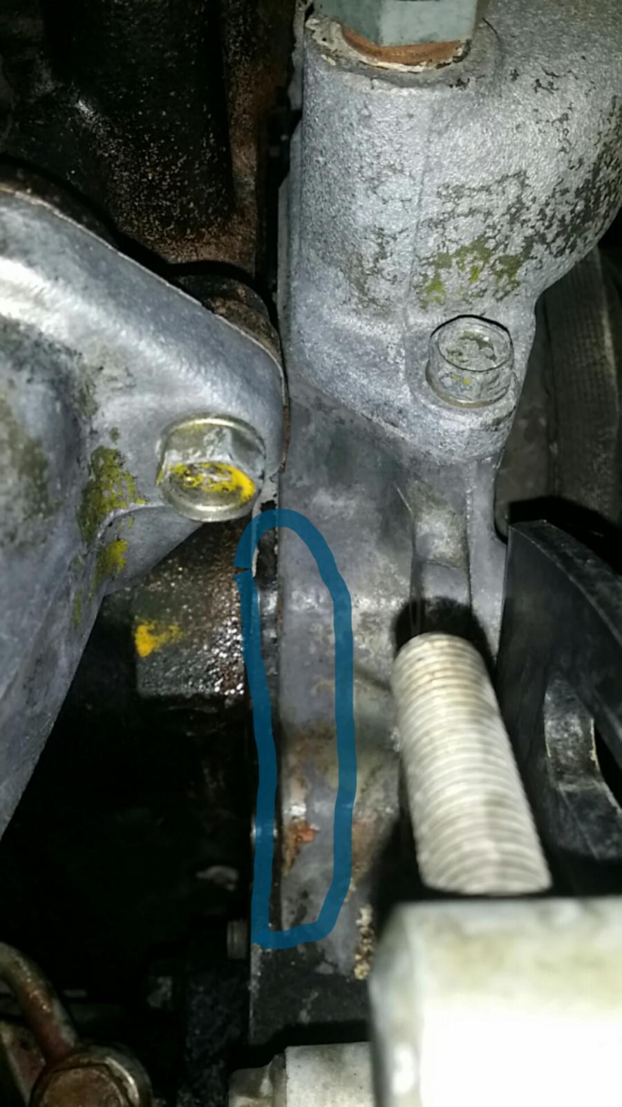

Мишаня Пенза 43 Опубликовано 17 июня, 2016 Вот уже даже отметил. Текет из этого соединения Поделиться сообщением Ссылка на сообщение Поделиться на другие сайты
