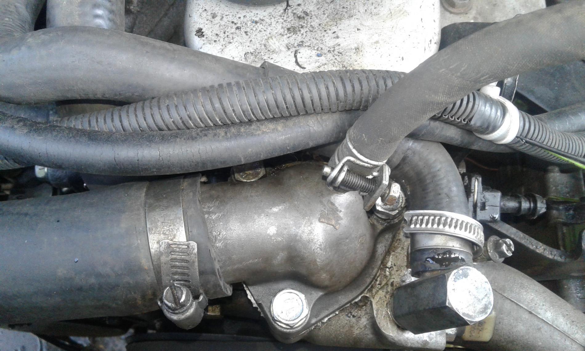

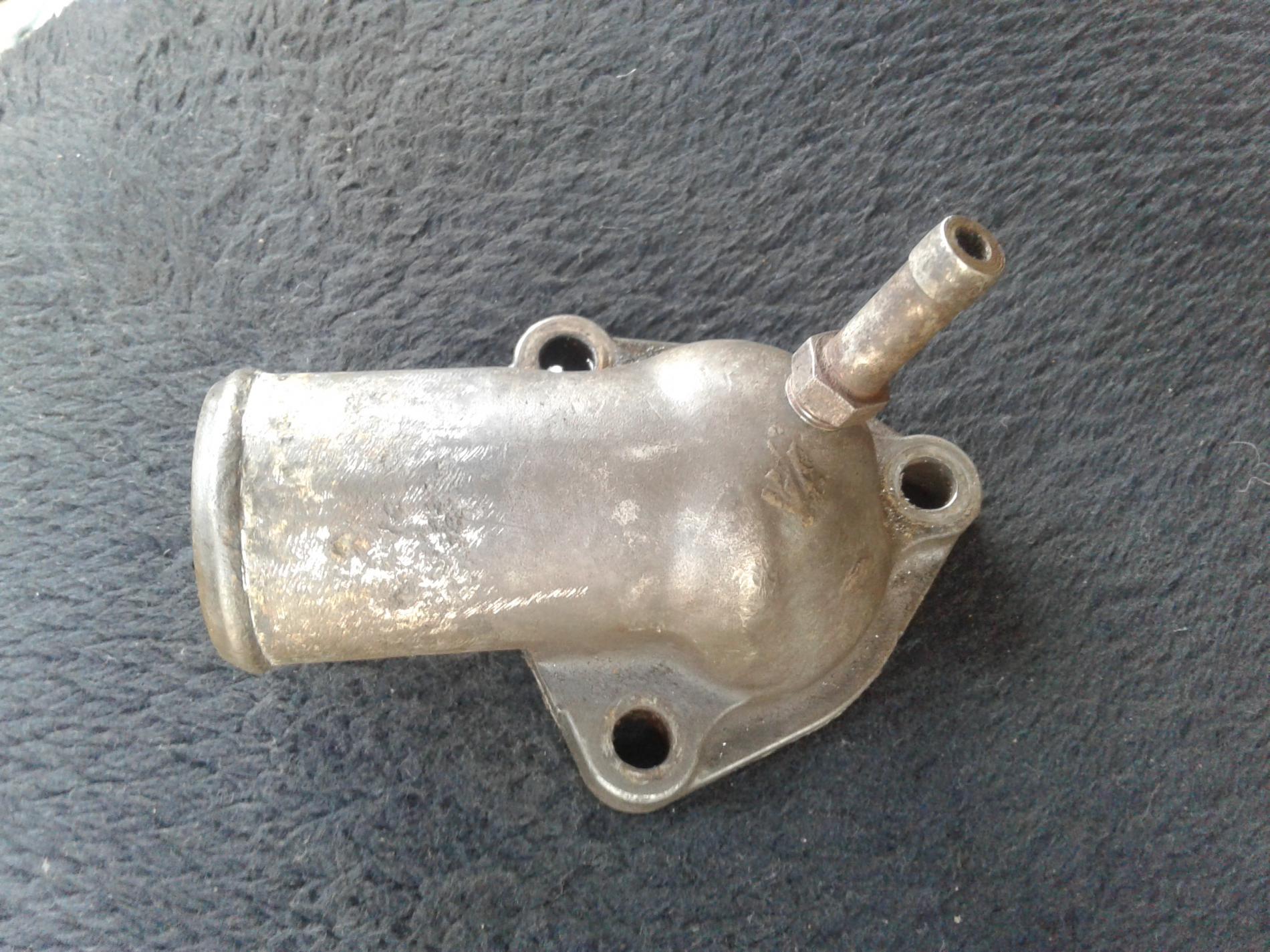

колобок 7 168 Опубликовано 19 июня, 2016 как примерно делается?в крышку термостата врезается сосок,на него шланг и в расширительный бачёккак на 406-409 мкак воздухан туда засунули? Поделиться сообщением Ссылка на сообщение Поделиться на другие сайты

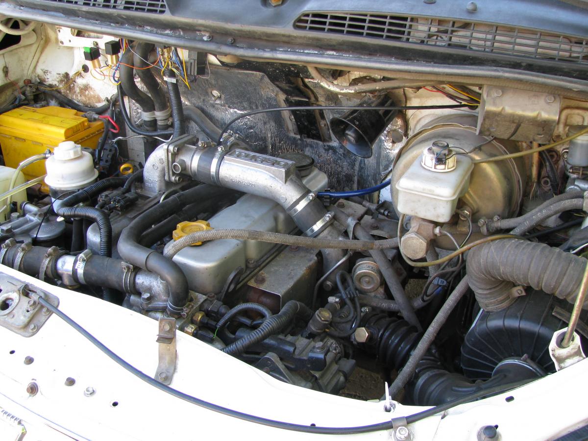

Gaz865 171 Опубликовано 19 июня, 2016 (изменено) Колобок тебе виднее , у тебя кабина такая же как на фото! а что смущает ? хотел сказать что без гура а пригляделся бачок то на Гур есть! Честно я не помню чья это , машина. но фотки взяты с отсюда из этих 360 страниц Изменено 19 июня, 2016 пользователем Gaz865 Поделиться сообщением Ссылка на сообщение Поделиться на другие сайты
колобок 7 168 Опубликовано 19 июня, 2016 Колобок тебе виднее , у тебя кабина такая же как на фото! чё та пихал у себя - не получилось :( Поделиться сообщением Ссылка на сообщение Поделиться на другие сайты
варлок74 102 Опубликовано 19 июня, 2016 чё та пихал у себя - не получилось :(как же так ты и не смог впихнуть :) Поделиться сообщением Ссылка на сообщение Поделиться на другие сайты
колобок 7 168 Опубликовано 19 июня, 2016 как же так ты и не смог впихнуть :)наверно плохо старался,надо бачёк ГУРа на другую сторону сначала перевесить,а потом ещё раз попробовать Поделиться сообщением Ссылка на сообщение Поделиться на другие сайты
варлок74 102 Опубликовано 19 июня, 2016 ничего сложного :) дерзай Поделиться сообщением Ссылка на сообщение Поделиться на другие сайты
колобок 7 168 Опубликовано 19 июня, 2016 ничего сложного :) дерзайпока не до пустяков,покраской занялся Поделиться сообщением Ссылка на сообщение Поделиться на другие сайты

pitbul 20 Опубликовано 20 июня, 2016 фото моё, по поводу воздухана, всё входит, омывайку и бачёк гура перенёс на другую сторону. Поделиться сообщением Ссылка на сообщение Поделиться на другие сайты
Gaz865 171 Опубликовано 20 июня, 2016 О и хозяин нашёлся!pitbul извиняюсь ,что использовал фото твоей авто . новые самоделкины не читают начало ветки и задают одни и те же вопросы.у меня многие полезные фото скопированы для себя использовал при установке. Поделиться сообщением Ссылка на сообщение Поделиться на другие сайты
pitbul 20 Опубликовано 20 июня, 2016 Gaz865, да не вопрос, для того и выкладываем на форуме, чтобы другим полегче было с установкой. Поделиться сообщением Ссылка на сообщение Поделиться на другие сайты

mixa1210 12 Опубликовано 21 июня, 2016 (изменено) Парни а нахрена этот сасок в термостате нужен а то у меня нету такого уж как три года нету Изменено 21 июня, 2016 пользователем mixa1210 Поделиться сообщением Ссылка на сообщение Поделиться на другие сайты
колобок 7 168 Опубликовано 21 июня, 2016 Вроде поздно включилась, и поздно выключилсядифузор на радиаторе у муфты есть? Парни а нахрена этот сасок в термостате нужен а то у меня нету такого уж как три года нетупароотвод Поделиться сообщением Ссылка на сообщение Поделиться на другие сайты
