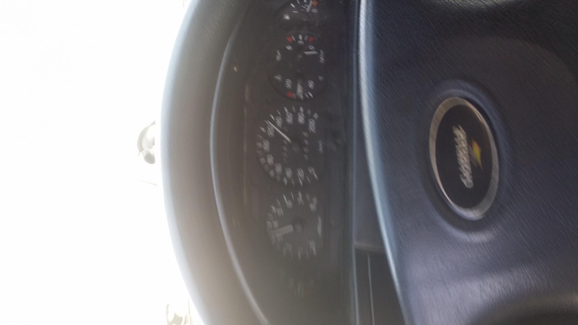

колобок 7 166 Опубликовано 6 июля, 2016 Тоже после 2.5 тыс как овощ становится, пара 3.9 по прямой 115 и все,дальше педаль ничего не меняетвваливаю 130 км\ч,на тахе 3000 об\мин(может врёт) и можно ещё давить и будет разгоняться Поделиться сообщением Ссылка на сообщение Поделиться на другие сайты
rusgg 4 002 Опубликовано 6 июля, 2016 По навигатору? Поделиться сообщением Ссылка на сообщение Поделиться на другие сайты
колобок 7 166 Опубликовано 6 июля, 2016 по спидометру(проверен)погрешность 2-3 км\ч Поделиться сообщением Ссылка на сообщение Поделиться на другие сайты

колобок 7 166 Опубликовано 7 июля, 2016 Калькуляторы это хорошо, только вот обороты вы смотрите по очень неточному прибору,если в субботу не буду занят,то проверю тах. вот таким прибором Поделиться сообщением Ссылка на сообщение Поделиться на другие сайты

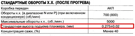

rusgg 4 002 Опубликовано 8 июля, 2016 Замерил сегодня ход плунжера был 0.85 , сделал 0.75Наверное из-за этого тоже может греться? Поделиться сообщением Ссылка на сообщение Поделиться на другие сайты

volgist 1 060 Опубликовано 8 июля, 2016 Замерил сегодня ход плунжера был 0.85 , сделал 0.75Наверное из-за этого тоже может греться? Поделиться сообщением Ссылка на сообщение Поделиться на другие сайты
