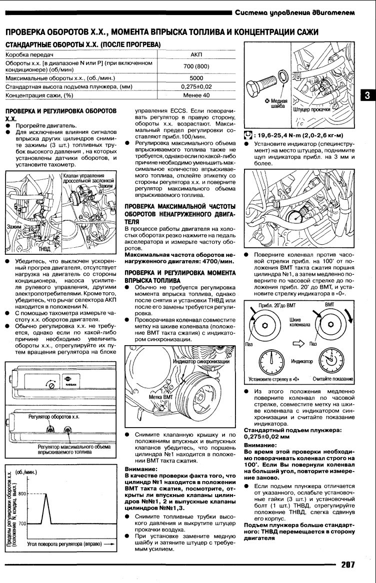

volgist 1 060 Опубликовано 8 июля, 2016 Что-то я такой информации не нашел.Вмт ход плунжера вроде должен быть 0.7~0.8Или че?вот чё: Поделиться сообщением Ссылка на сообщение Поделиться на другие сайты
