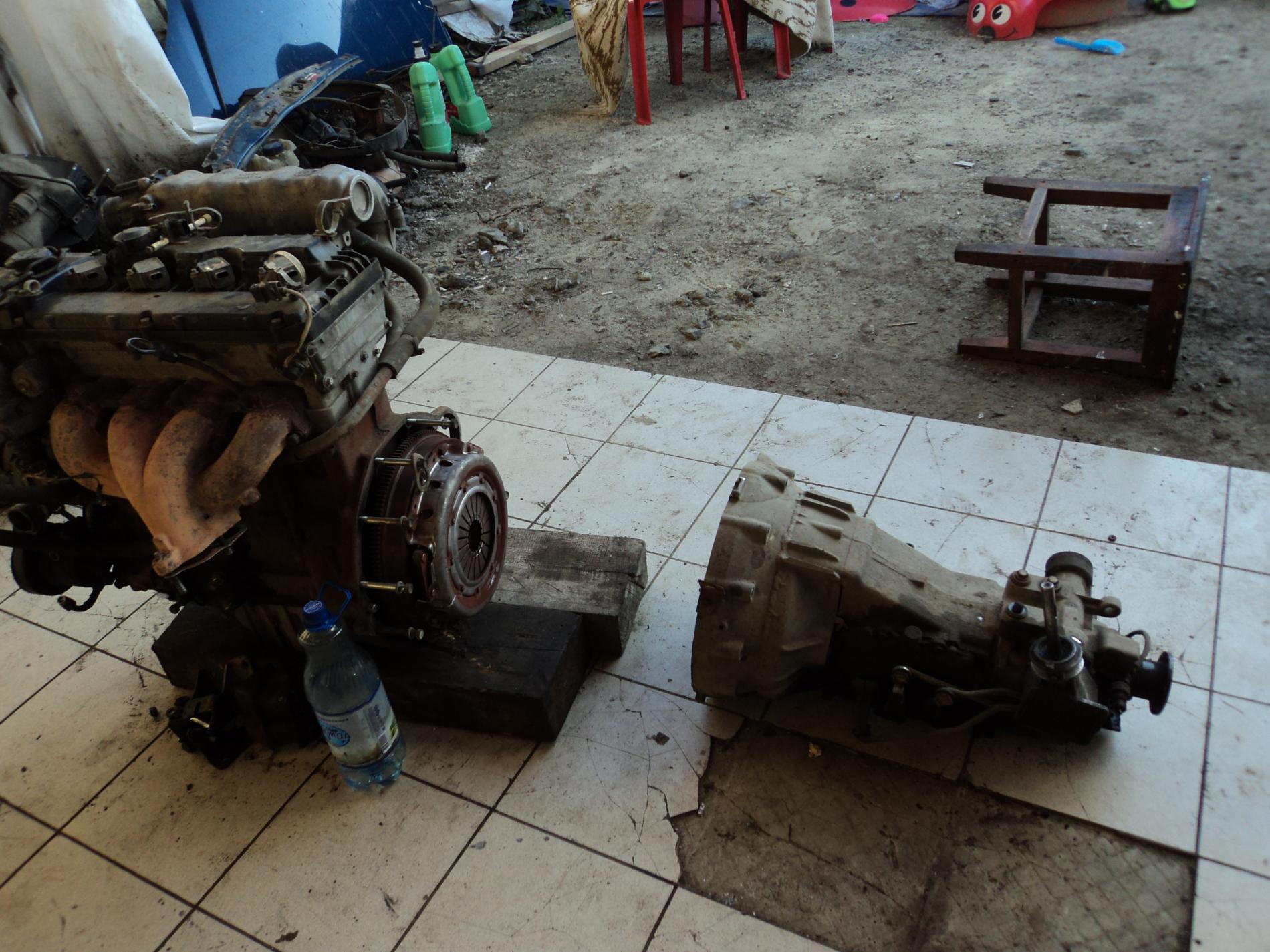

кузнец 58 138 Опубликовано 2 августа, 2016 А КПП? Ты же вроде коробку МВ мастерил? Почему предпочтение ТD, а не Мерседес?TD поставил с коробкой от "Condor", кажется, с повышающим делителем. МВ коробка пока в сторонке пусть полежит. Почему предпочтение ТD, а не Мерседес?Японец больше понравился. 1 Поделиться сообщением Ссылка на сообщение Поделиться на другие сайты

qoxo 111 Опубликовано 6 августа, 2016 Сколько пробег с кпп Мерседес? Как себя показал выжимной ваз? TD поставил с коробкой от "Condor", кажется, с повышающим делителем. МВ коробка пока в сторонке пусть полежит.Японец больше понравился. Поделиться сообщением Ссылка на сообщение Поделиться на другие сайты

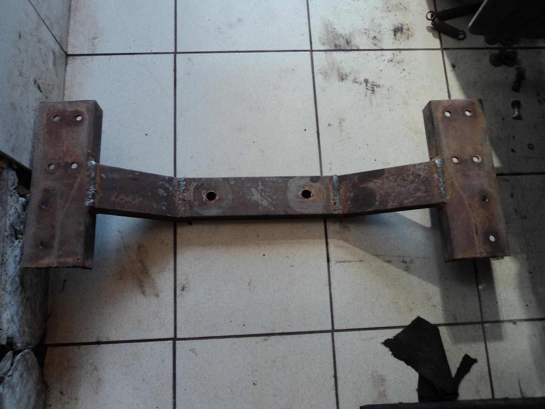

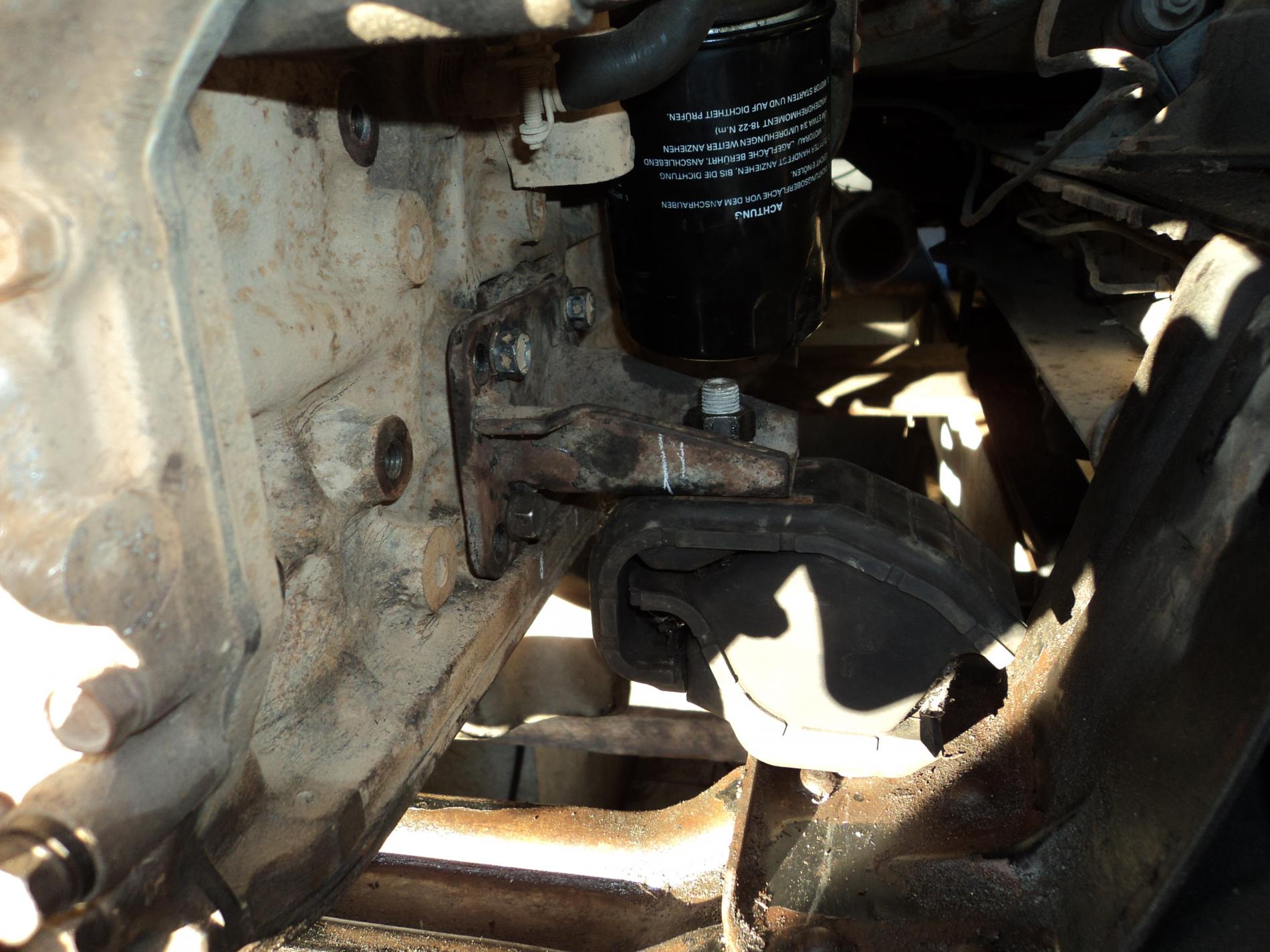

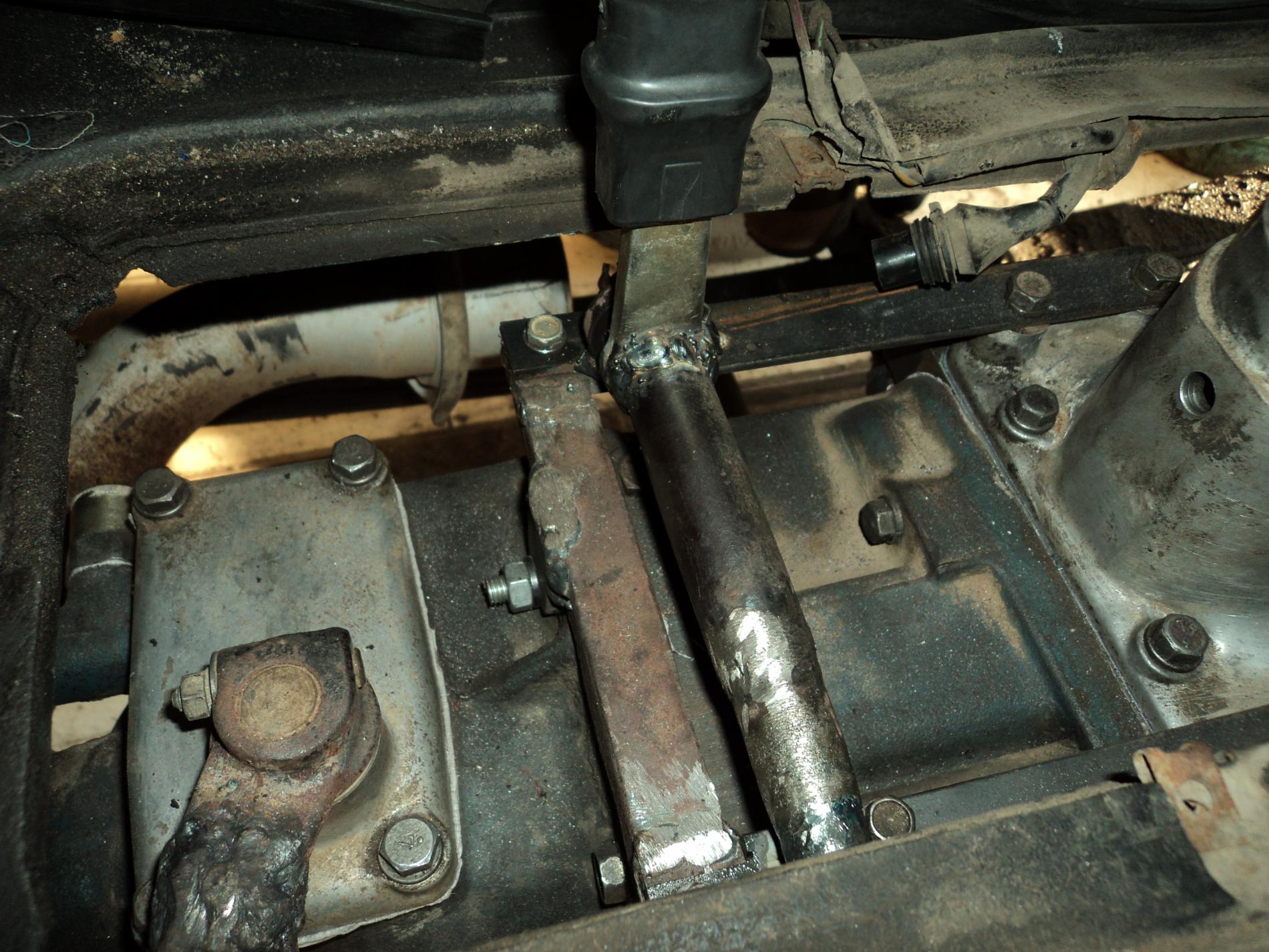

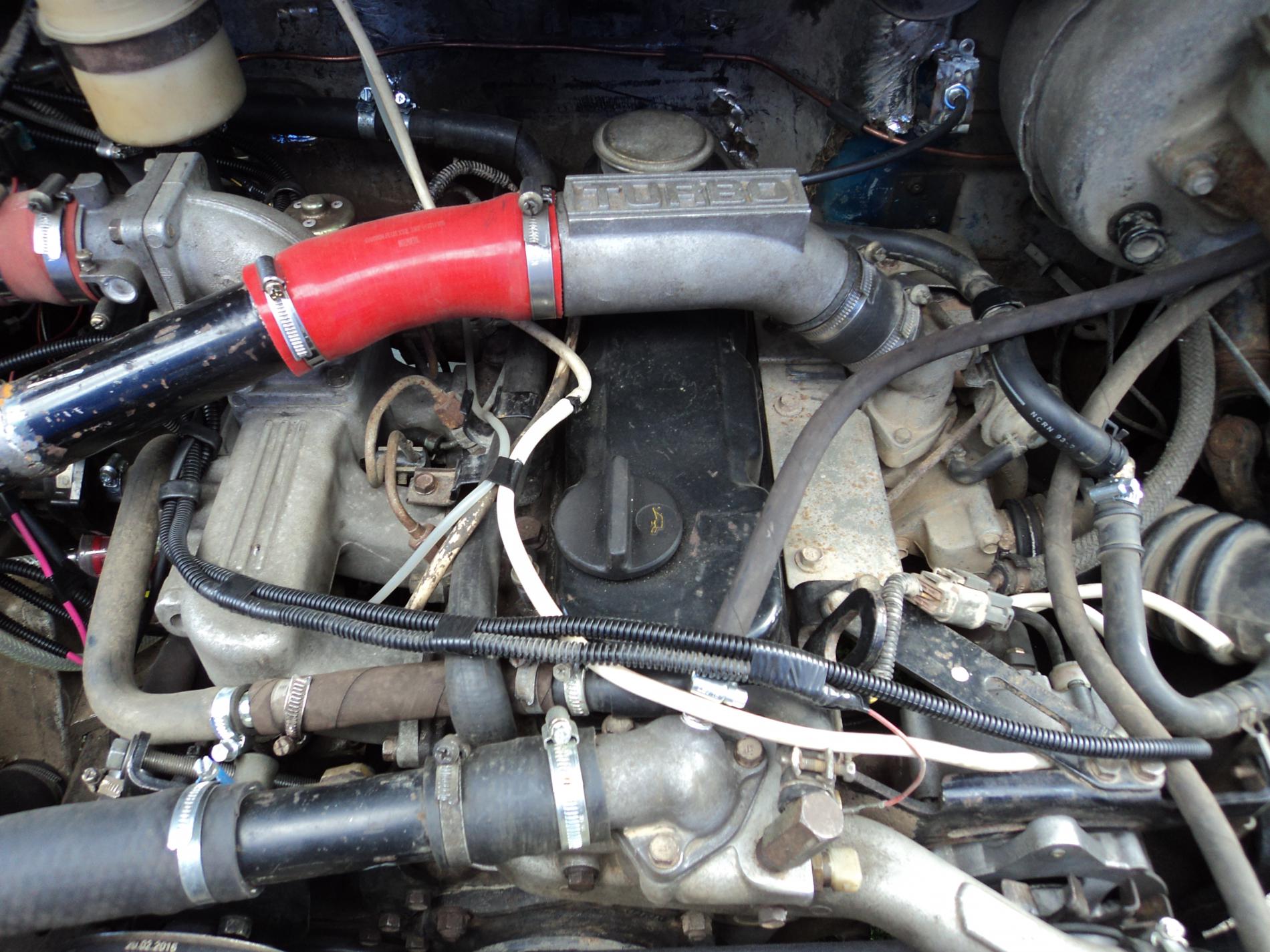

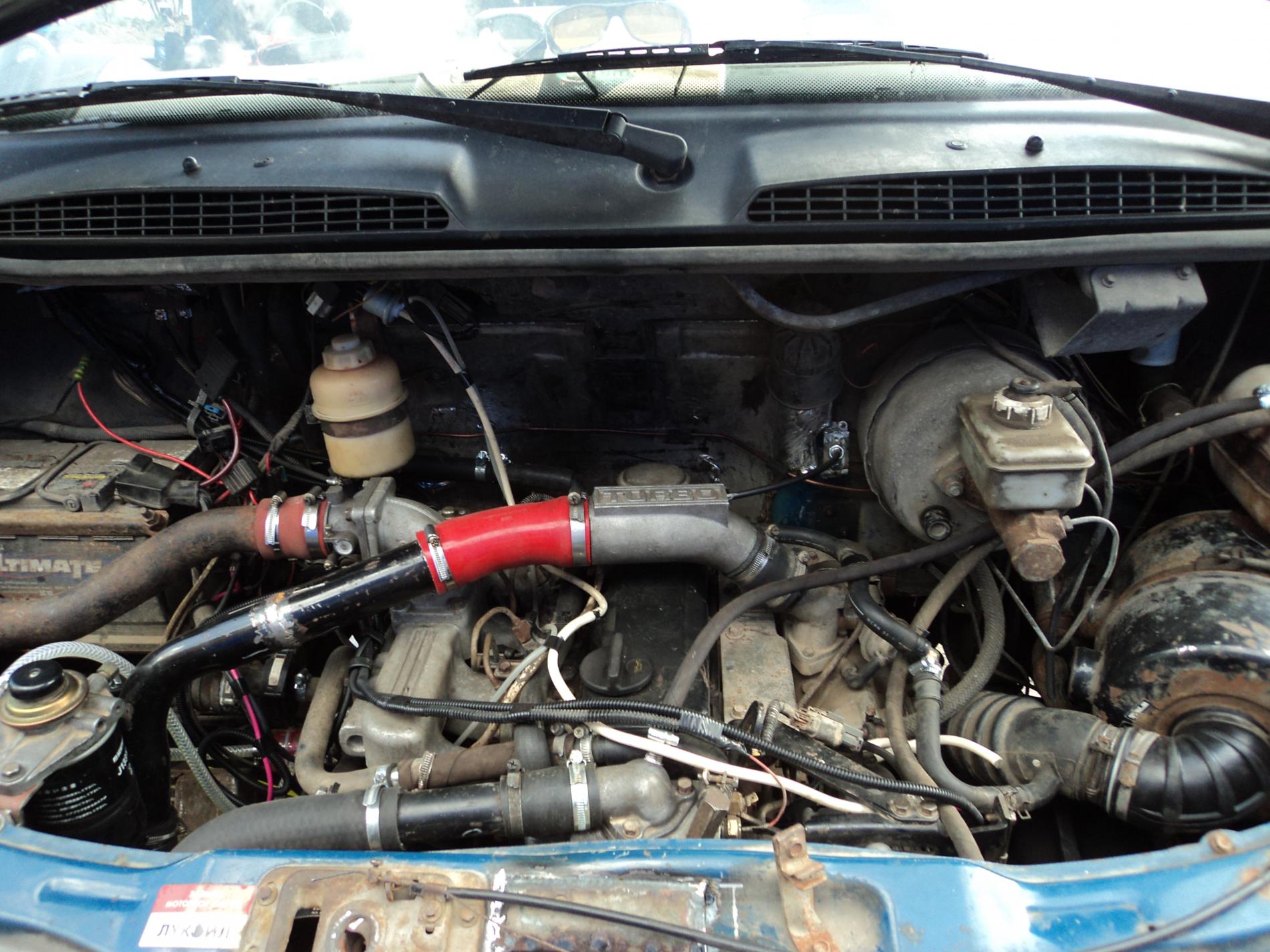

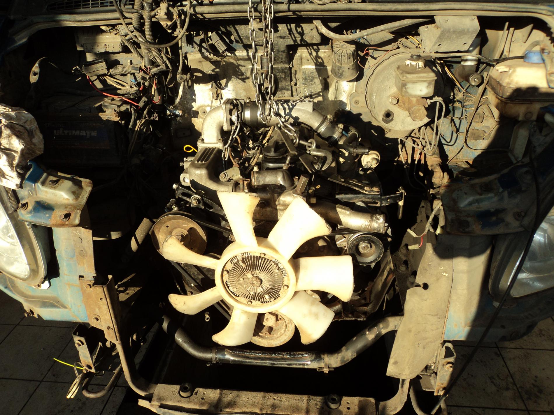

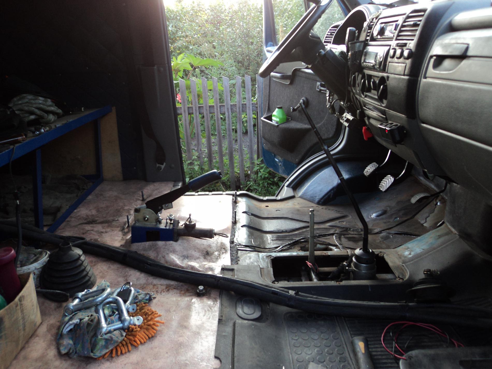

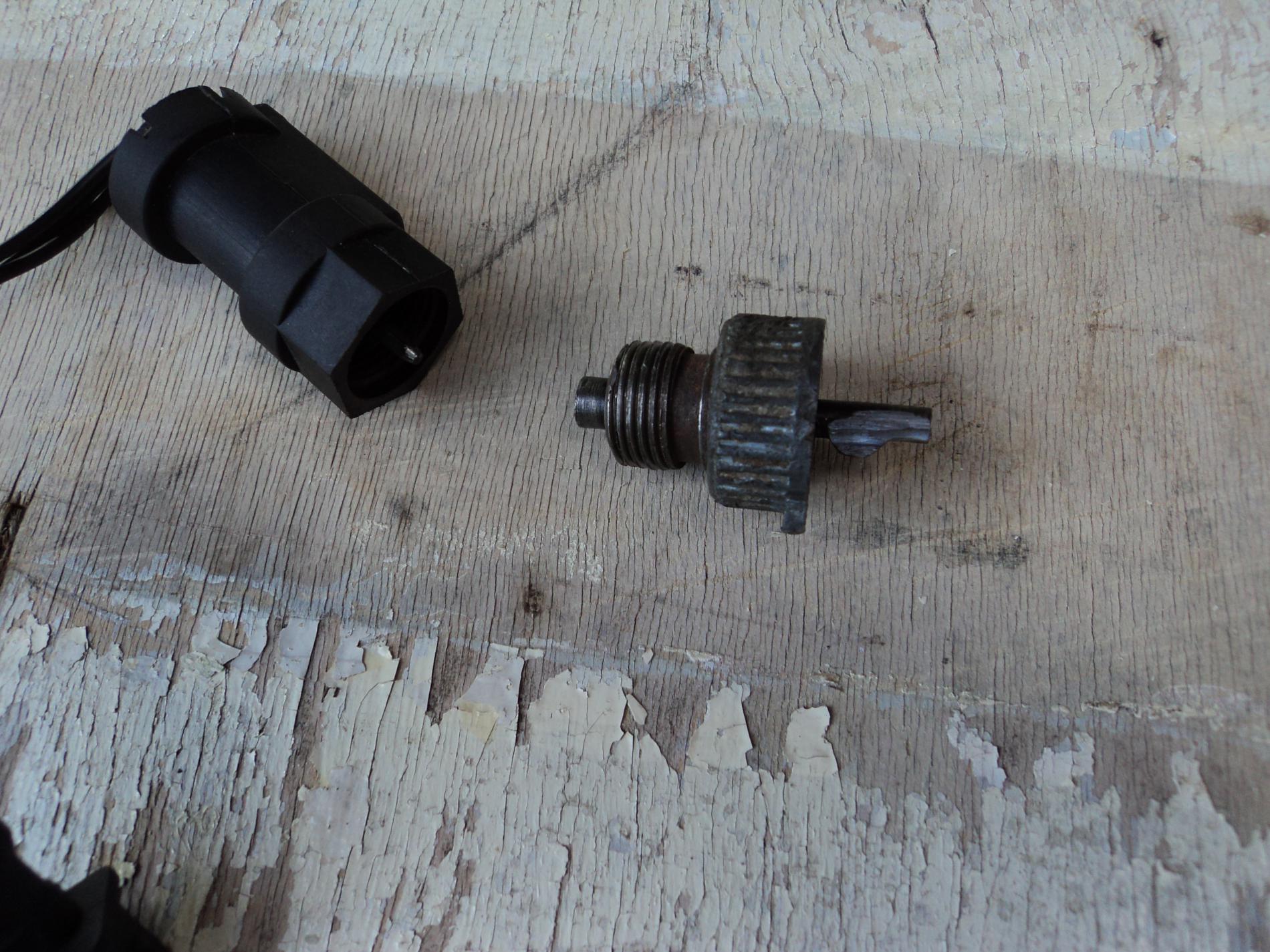

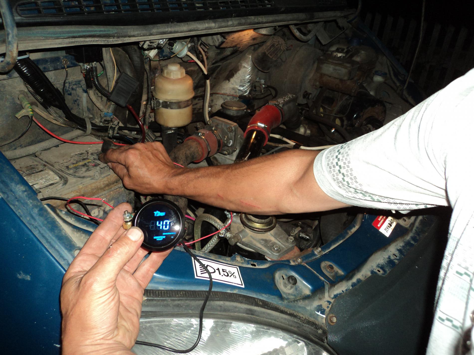

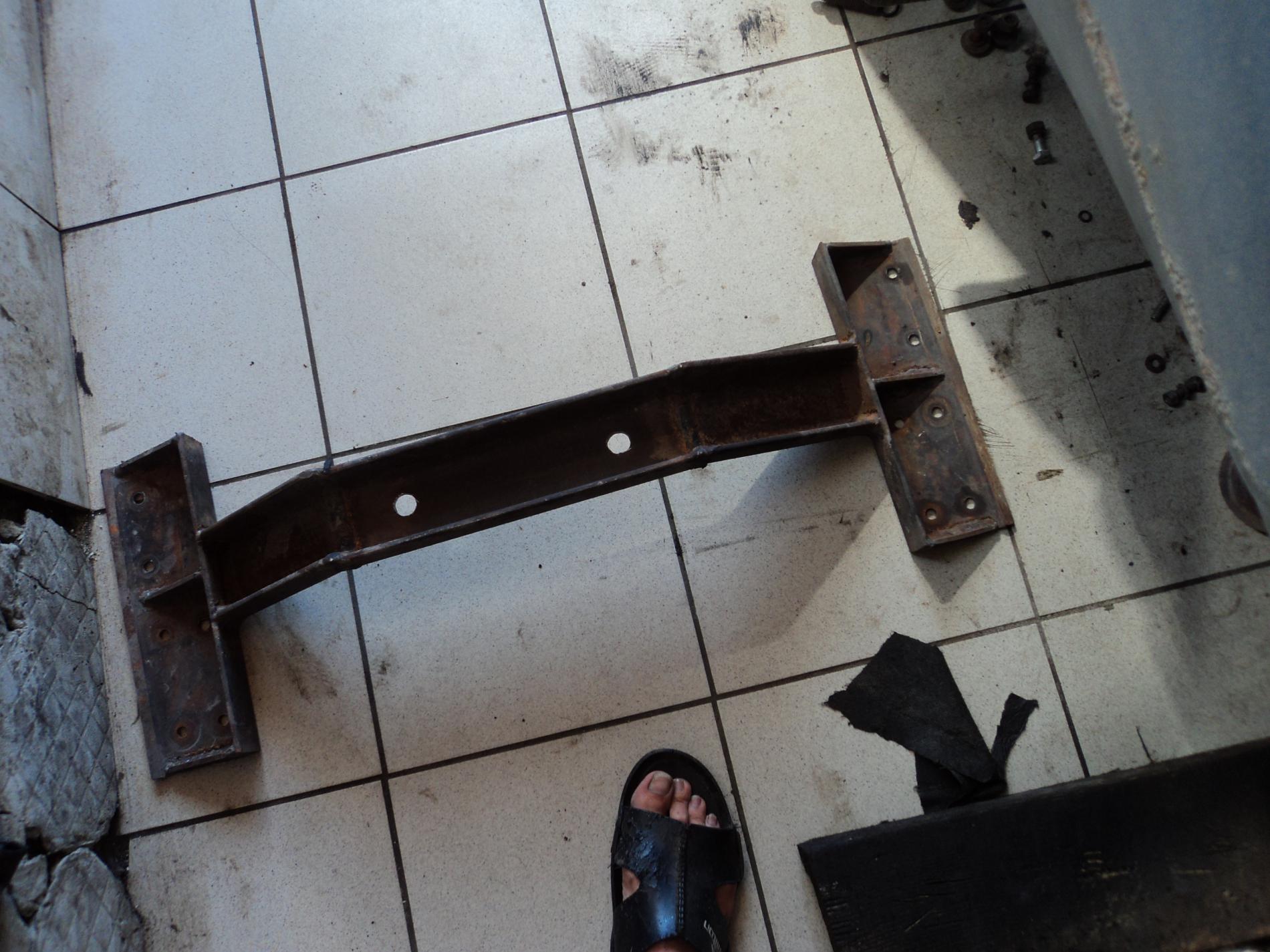

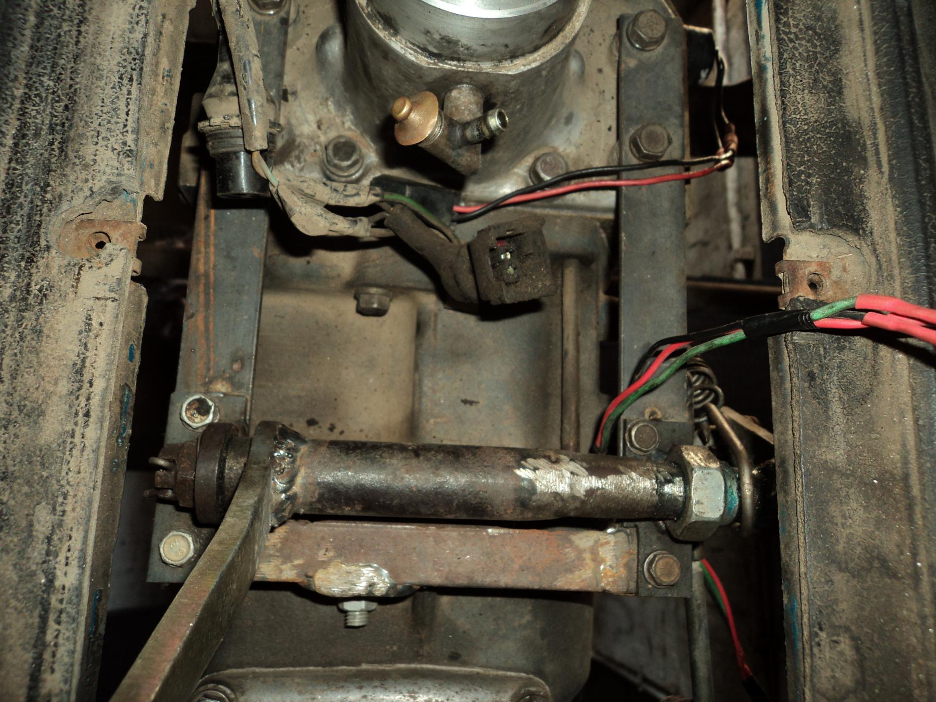

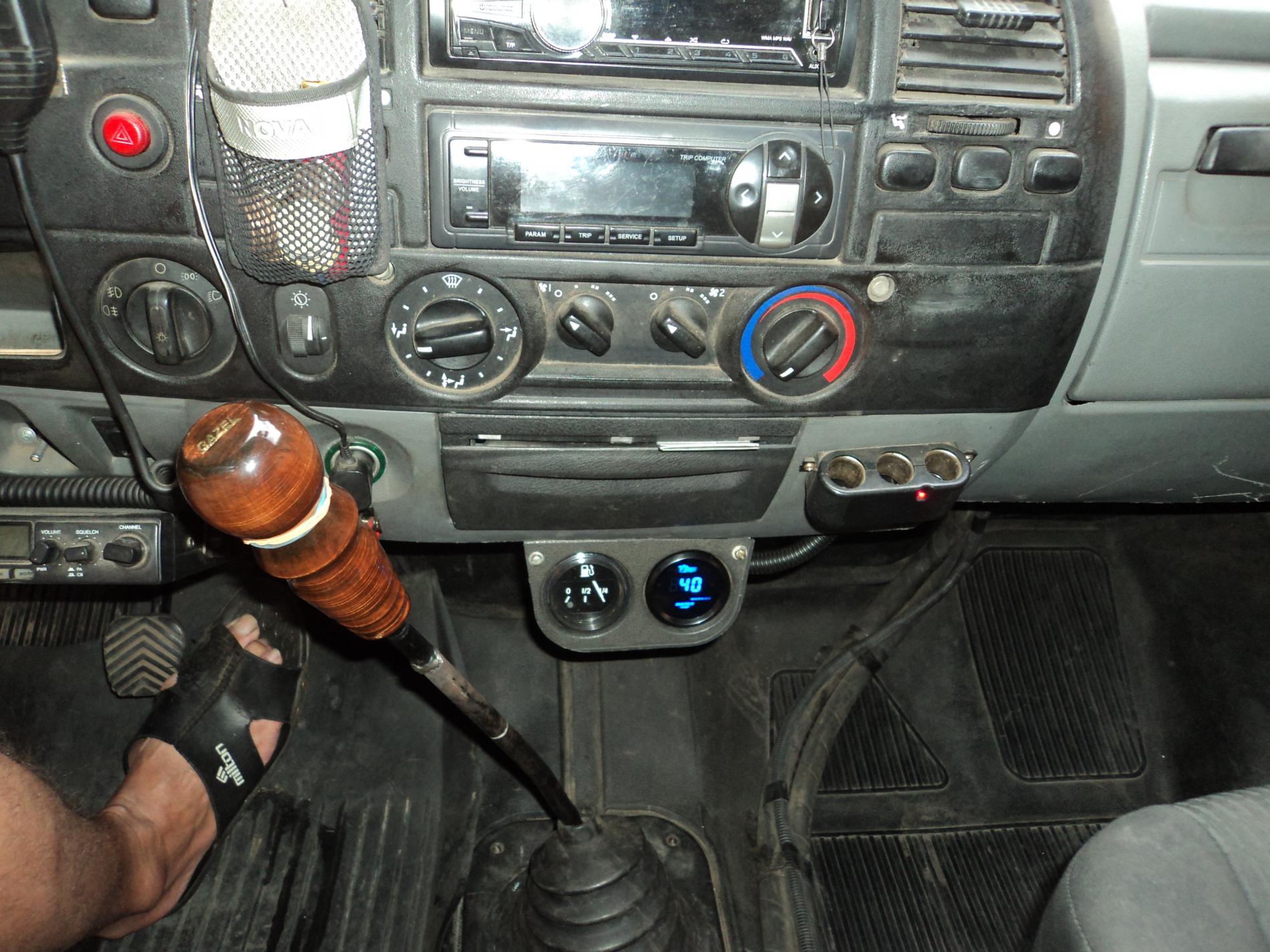

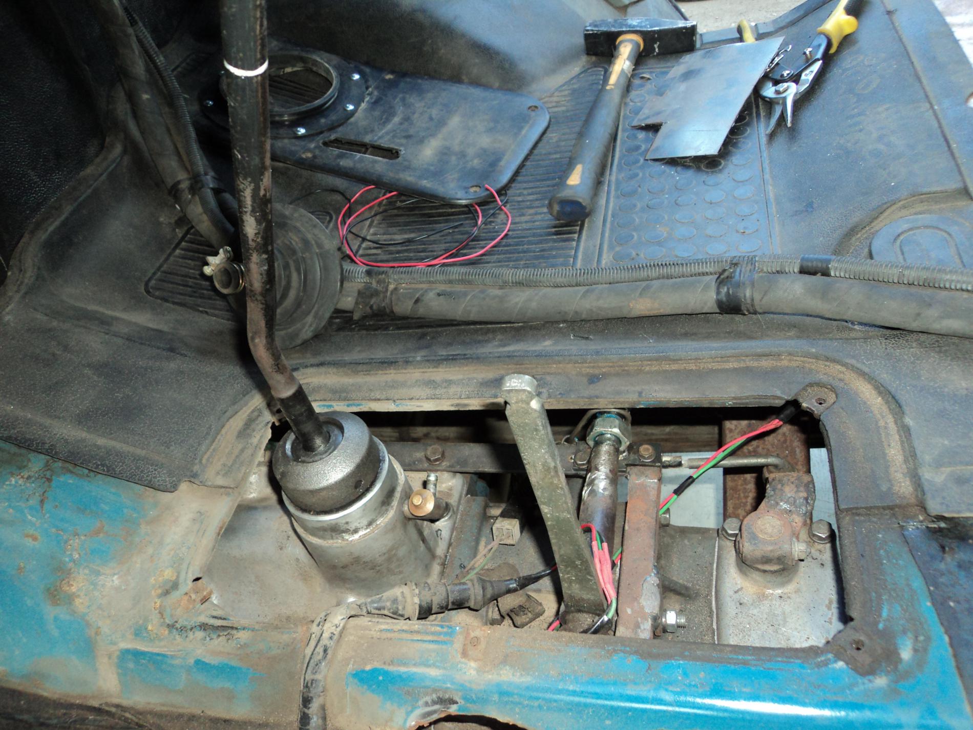

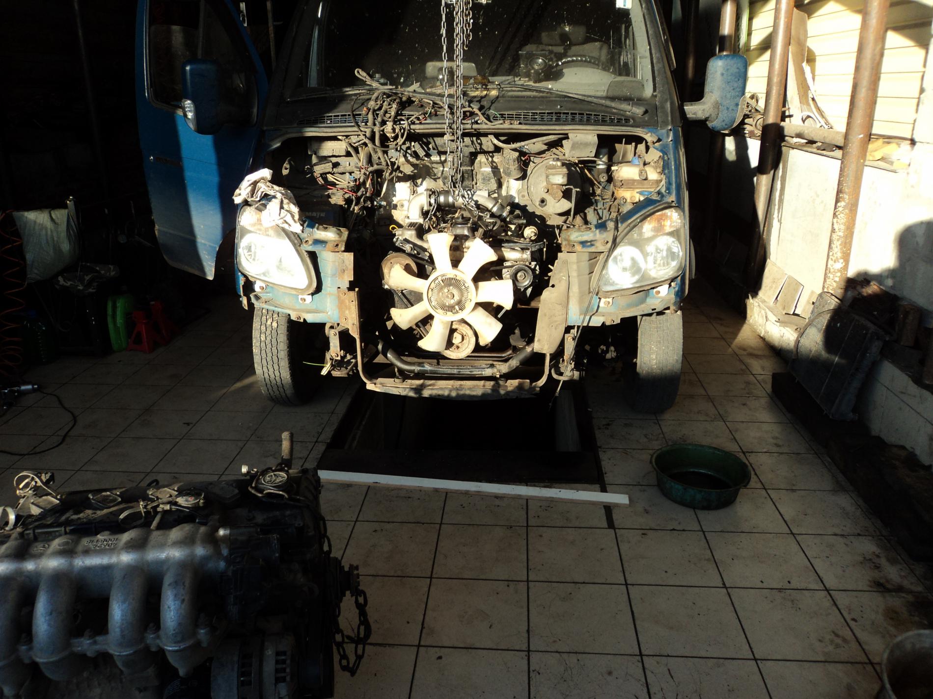

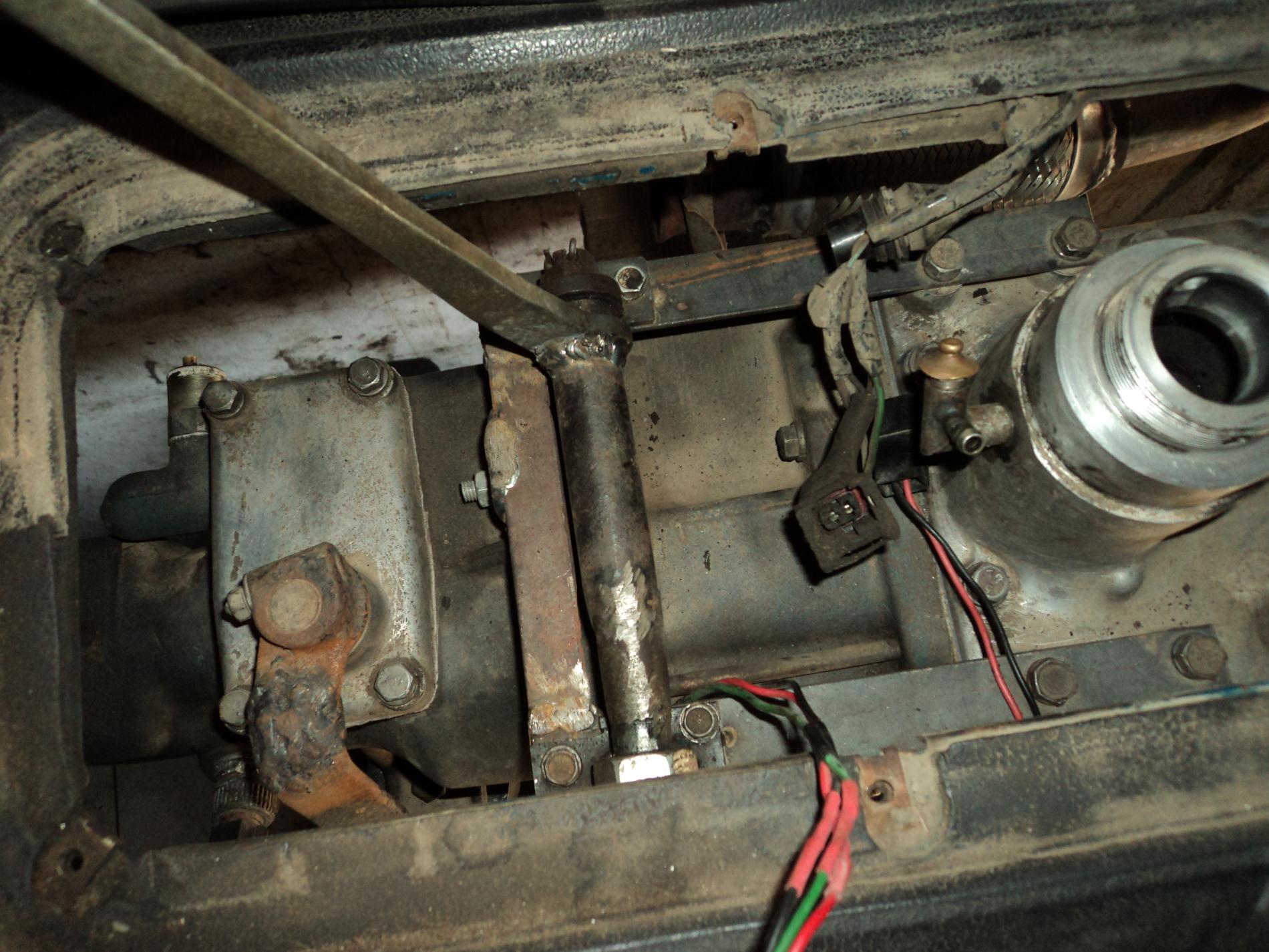

кузнец 58 138 Опубликовано 8 августа, 2016 Как я TD-27t ставил! Вот что получилось.405 и КПП Mercedes отправлен на отдых. 5 Поделиться сообщением Ссылка на сообщение Поделиться на другие сайты

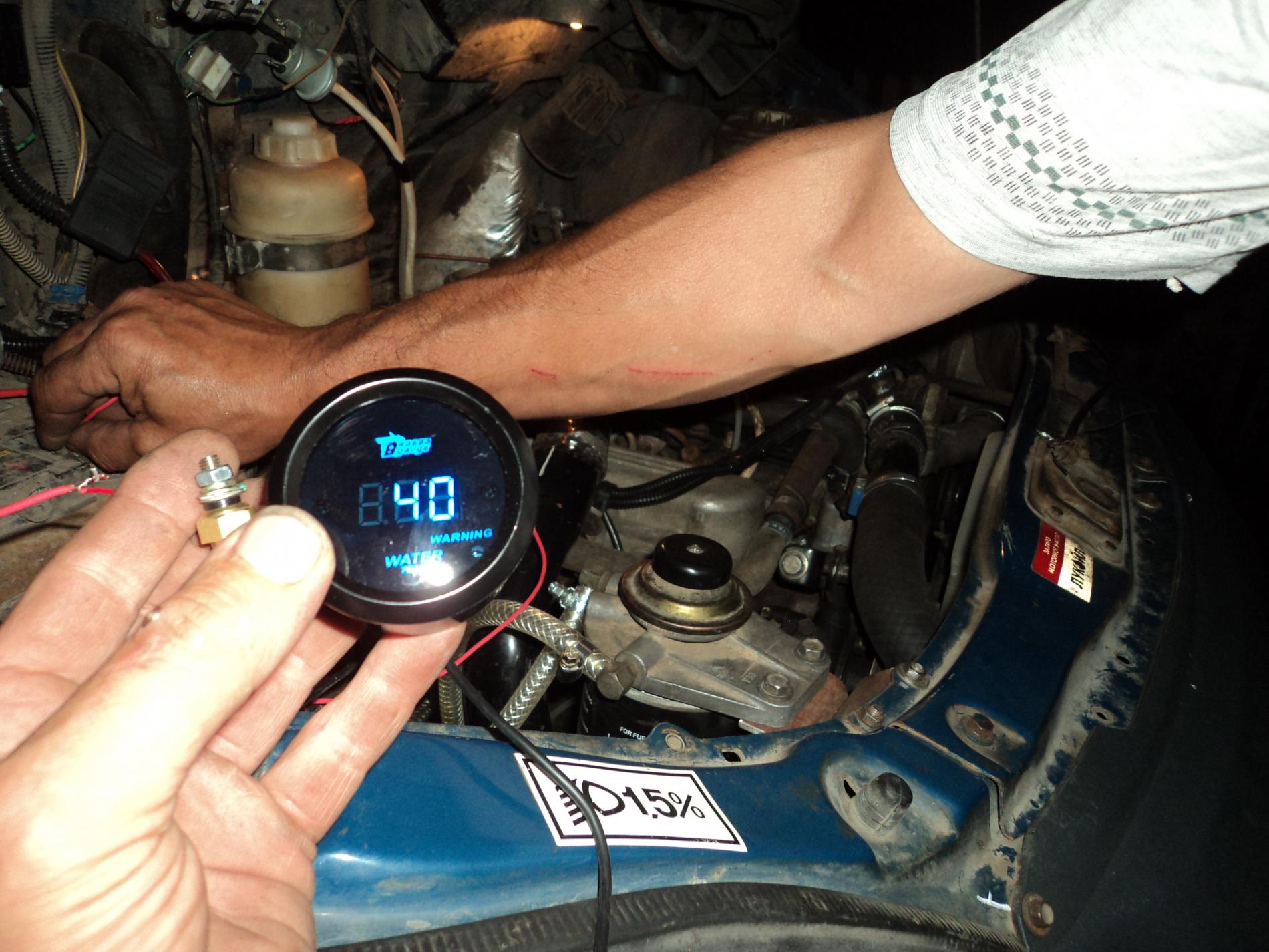

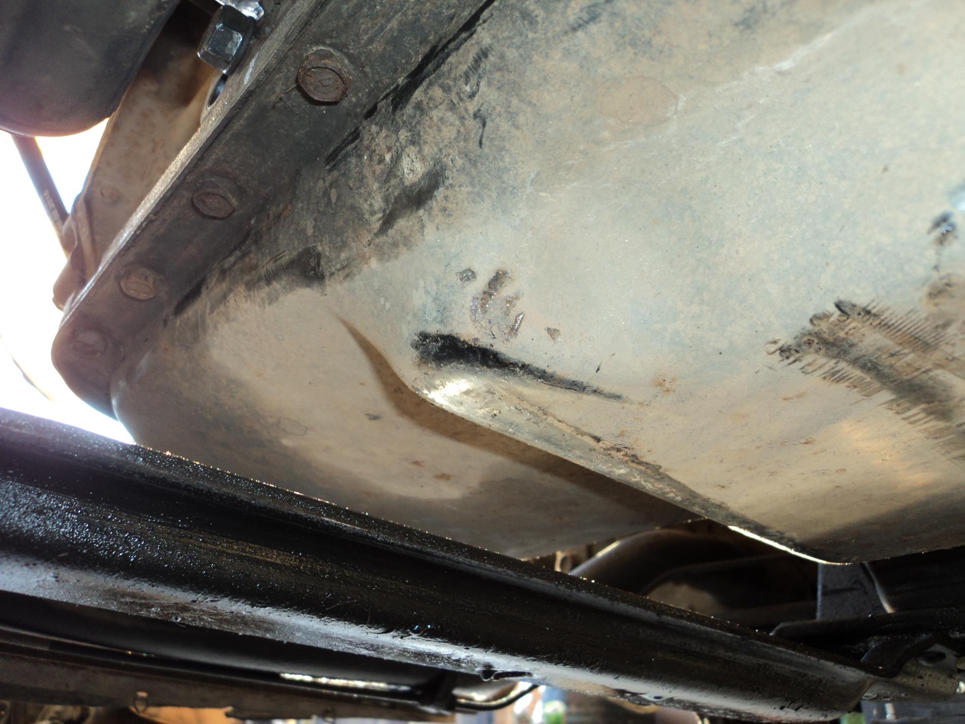

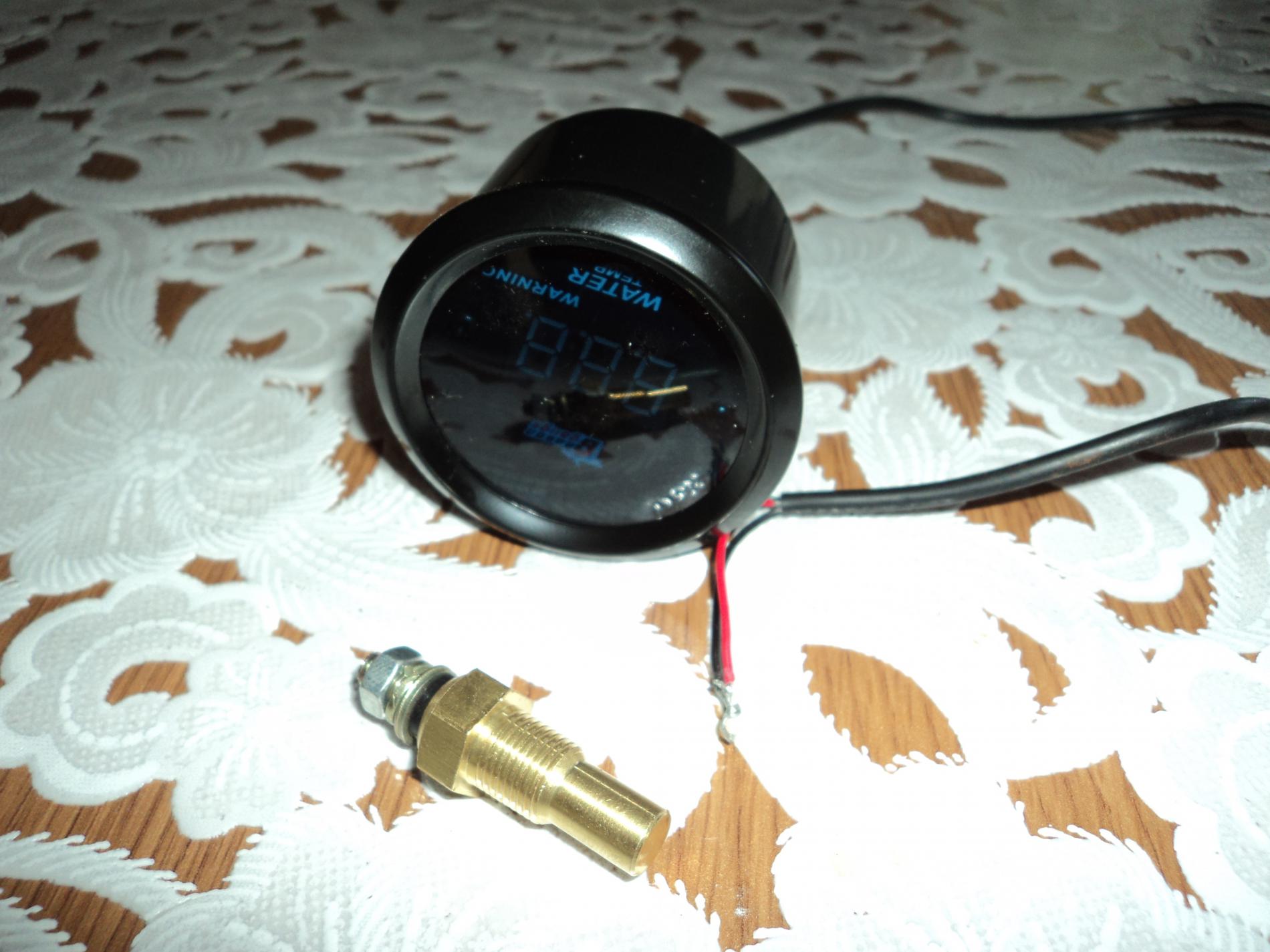

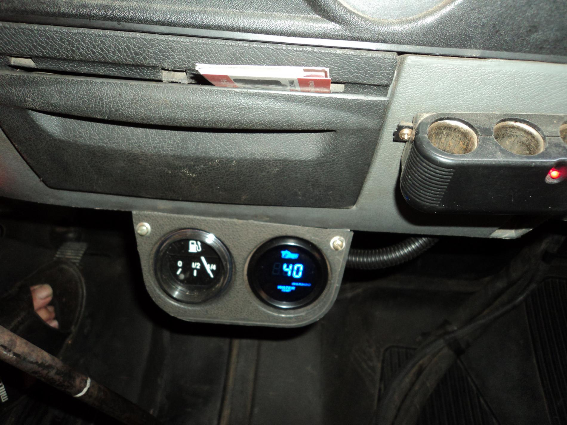

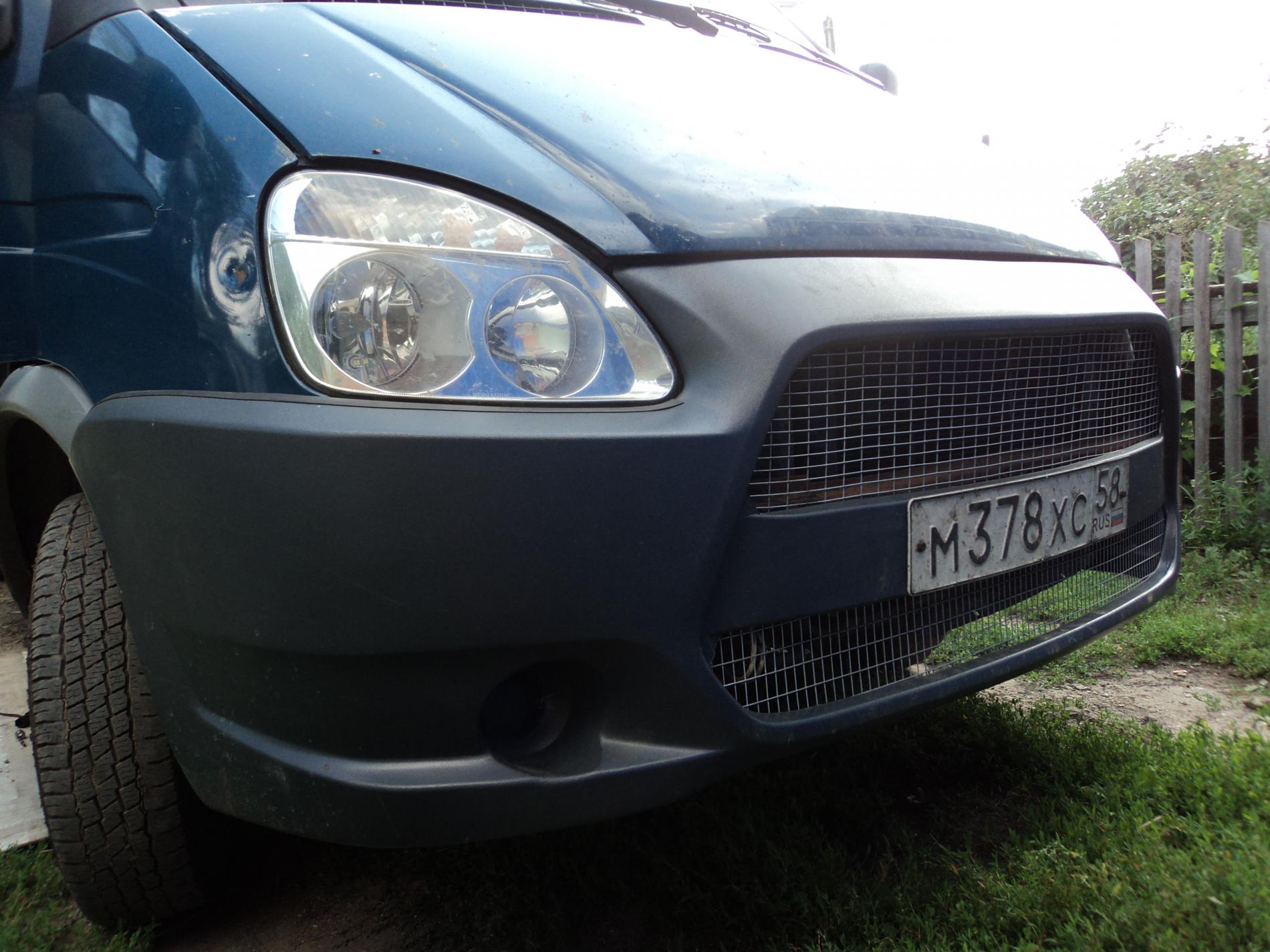

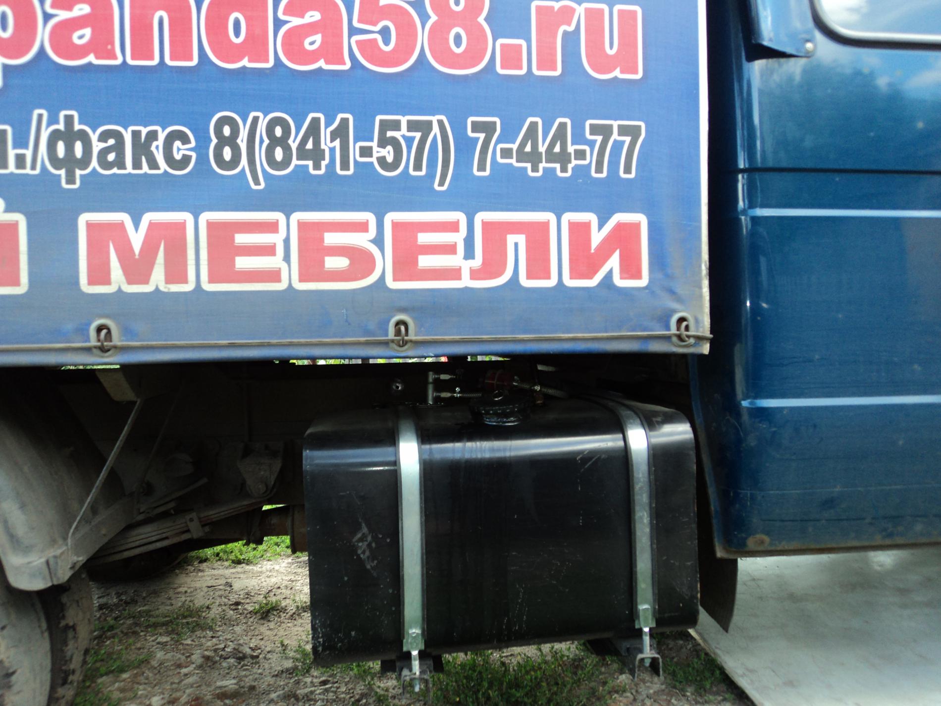

кузнец 58 138 Опубликовано 8 августа, 2016 (изменено) ПродолжениеБак Камаз 125л.Привод спидометра Датчик температуры цифровойБампер Аля Mitsubishi Изменено 8 августа, 2016 пользователем кузнец 58 3 Поделиться сообщением Ссылка на сообщение Поделиться на другие сайты
rusgg 4 002 Опубликовано 8 августа, 2016 Делитель на ходу переключается? У меня куде даже со второй на третью на подъеме не может раскрутиться Поделиться сообщением Ссылка на сообщение Поделиться на другие сайты
кузнец 58 138 Опубликовано 8 августа, 2016 Делитель переключается на ходу со сцеплением, так же как и передачи. Наездил уже 1500км, расход топлива великоват 13,6л. Нужно топливную в ремонт отдавать. Масло не расходует, тянет лучше 405го намного. Дыма по выхлопу нет никакого, а расход топлива завышен. Поделиться сообщением Ссылка на сообщение Поделиться на другие сайты

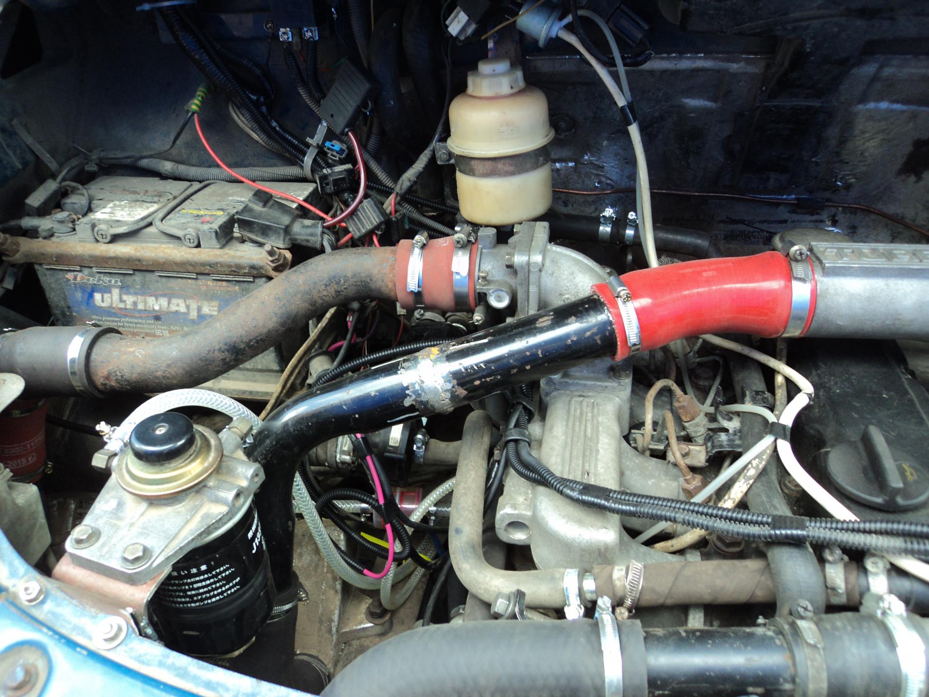

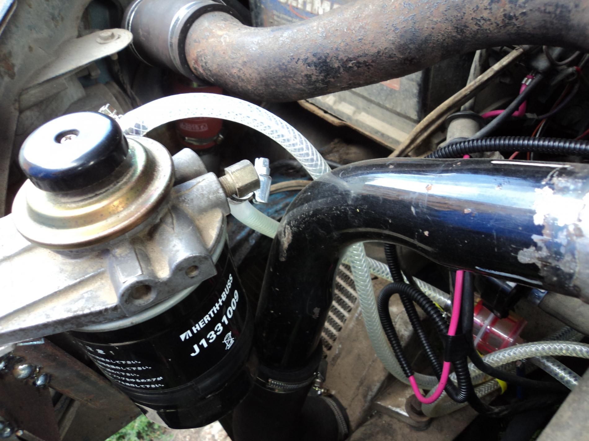

кузнец 58 138 Опубликовано 8 августа, 2016 Проверять буду и форсунки и ТНВД. Заводится на холодную даже без свечей накала секунды за три, теплый с пол оборота. На ТНВД сверху где диафрагма тонкий шланчик, я его соединил с патрубком "турбо" там тоже есть сосок, правильно или нет? Без него движок тупит. 1 Поделиться сообщением Ссылка на сообщение Поделиться на другие сайты
колобок 7 166 Опубликовано 8 августа, 2016 я его соединил с патрубком "турбо" там тоже есть сосок, правильно или нет? правильно,это шланг турбокорректора Поделиться сообщением Ссылка на сообщение Поделиться на другие сайты

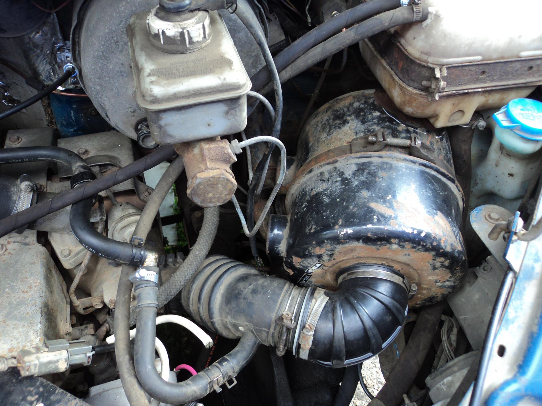

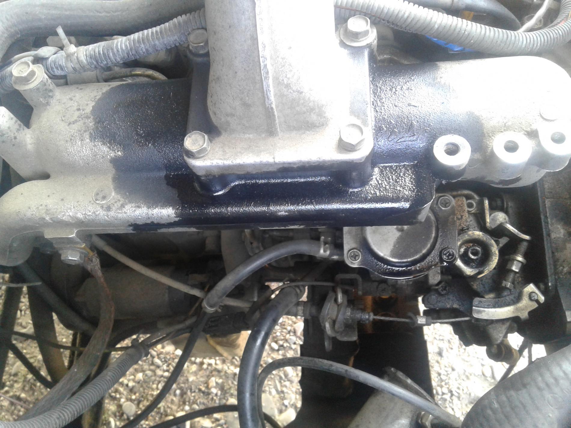

rusgg 4 002 Опубликовано 9 августа, 2016 На Вход в фильтр я поставил трубы из тряпки которые типа шум глушат. Так вот эти трубы в крыло присосались А вот почему масло так гонит турбина Не понялЭто проблема или так должно быть? Поделиться сообщением Ссылка на сообщение Поделиться на другие сайты
колобок 7 166 Опубликовано 9 августа, 2016 Так вот эти трубы в крыло присосалисьвход заткнули чё ли? Поделиться сообщением Ссылка на сообщение Поделиться на другие сайты
rusgg 4 002 Опубликовано 9 августа, 2016 Да точно Поделиться сообщением Ссылка на сообщение Поделиться на другие сайты
колобок 7 166 Опубликовано 9 августа, 2016 ну ясен пень,турбина и одурела,ей надо откуда то воздух тянуть,вот она и потянула,но не воздух а масло Поделиться сообщением Ссылка на сообщение Поделиться на другие сайты
