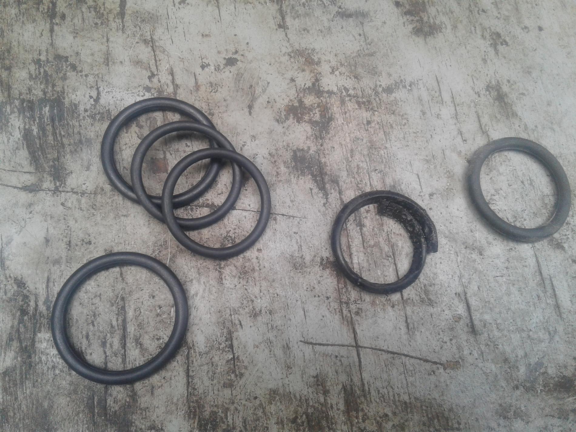

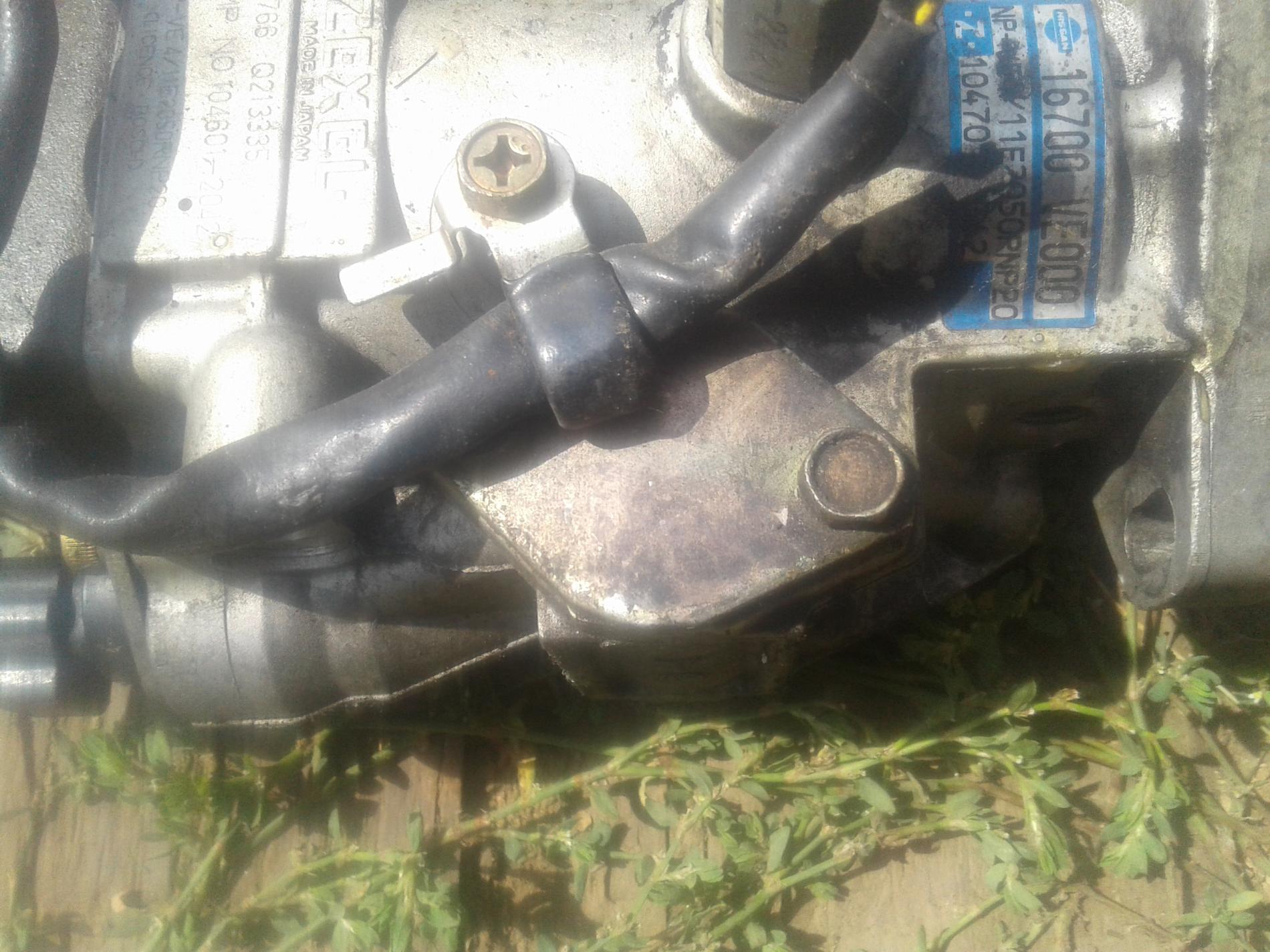

rusgg 4 003 Опубликовано 11 августа, 2016 Вот под этой крышкой резиновое колечко разрушается и заполняет тнвд резиновой крошкой Поделиться сообщением Ссылка на сообщение Поделиться на другие сайты
колобок 7 167 Опубликовано 11 августа, 2016 Вот под этой крышкой резиновое колечко разрушается и заполняет тнвд резиновой крошкойу меня когда там потекло,я снял эту крышку,но никаких колец там не обнаружил,обратно собрал с герметиком Поделиться сообщением Ссылка на сообщение Поделиться на другие сайты

rusgg 4 003 Опубликовано 12 августа, 2016 у меня когда там потекло,я снял эту крышку,но никаких колец там не обнаружил,обратно собрал с герметикомТнвд так устроен что если давление не хватает, поршень стучит в это кольцо и съедает его Поделиться сообщением Ссылка на сообщение Поделиться на другие сайты
