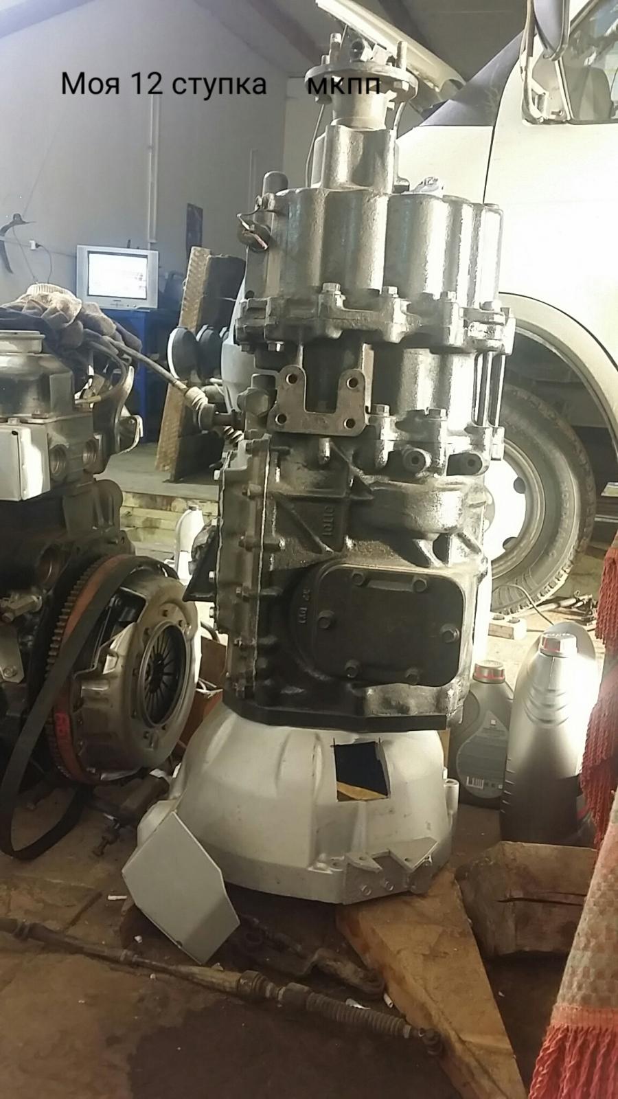

федотданетот 145 Опубликовано 14 августа, 2016 Как твой коробас называется?Посчитал сегодня себестоимость переделки, получилось почти 170 000руб. Ни фига себе, я в шоке, думал где то в 150 000 умещусь. Ну что вышло , то вышло. Оно того стоило, вспомнил что такое ездить на дизельном двигателе. Была Тойота 2.4атмо, был ДАФ-95 11.6турбо, На пинзинку возвращаться не хочу, тем более на пропан. Пусть даже себестоимость километра пути чуть увеличилась, думаю что будет экономия на ремонте движка ( клапана, седла, и.т.д.). Ни тебе мозгов, ни датчиков всяких. Чисто мое мнение, никого не уговариваю и не агитирую. Из косяков, где то подсос воздуха в топливной, найду и устраню. До холодов топливную проверю, для успокоения души. Может быть и расход топлива убавится. Температура 82, в тягуны подъемы до 95 примерно поднимается но вязкомуфта сразу тушит. Термостат 82градуса. От крыльчатки до радиатора у меня 5-6см. диффузора нет, есть мысль пододвинуть радиатор ближе к крыльчатке. Если оставить зазор 2-2.5см то вязкомуфта должна срабатывать раньше. По коробке; с РЗМ 4.3 на 5й повышенной движок не тянет. По передаточным числам 4я повышенная и 5я пониженная почти одинаковы. Либо нужен более тяговый РЗМ, либо движок QD-32eti. Моя коробка шла с движком 3.3л. Про эту коробку мне подсказал Денис16i. Нижний ряд как у 81й атлас, верхний повышающий. Замечал скорость и обороты, на 2500об 4я низ 72км, 4я верх 93-94км, 5я низ 95км, 5я верх 125км,. На 2000 об 5я верх 100км, но уже не тянет совсем, повторюсь с РЗМ 4.3. До 2500 об на 5й повышенной удалось раскрутить только на спуске но при встречном ветре. Поделиться сообщением Ссылка на сообщение Поделиться на другие сайты

федотданетот 145 Опубликовано 14 августа, 2016 (изменено) Коробас называется RT5R41A. От двигателя ED-33.От какого авто искать?По длине коробки одинаковые или нет с кюдешной ,кто знает? Изменено 14 августа, 2016 пользователем федотданетот Поделиться сообщением Ссылка на сообщение Поделиться на другие сайты
Мишаня Пенза 43 Опубликовано 14 августа, 2016 От какого авто искать?По длине коробки одинаковые или нет с кюдешной ,кто знает?кпп длинее и тяжелее Поделиться сообщением Ссылка на сообщение Поделиться на другие сайты
кузнец 58 138 Опубликовано 14 августа, 2016 От какого авто искать?По длине коробки одинаковые или нет с кюдешной ,кто знает?От ниссан Кондор, 3х тонник кажется, но точно не знаю. Она длиннее 81й на примерно 13см. из за делителя. С родным чугунным колоколом весит около 100кг, но его нужно снять и поставить дюралевый от 81й. Остается 85-90кг, даже вдвоем с ямы ставить тяжело. Поделиться сообщением Ссылка на сообщение Поделиться на другие сайты
Мишаня Пенза 43 Опубликовано 14 августа, 2016 От ниссан Кондор, 3х тонник кажется, но точно не знаю. Она длиннее 81й на примерно 13см. из за делителя. С родным чугунным колоколом весит около 100кг, но его нужно снять и поставить дюралевый от 81й. Остается 85-90кг, даже вдвоем с ямы ставить тяжело. 150кг она весит . Так как 81 весит75 Поделиться сообщением Ссылка на сообщение Поделиться на другие сайты
кузнец 58 138 Опубликовано 14 августа, 2016 Транспортная компания доставила две одинаковые коробки на одном поддоне, был указан общий вес 208кг. Поделиться сообщением Ссылка на сообщение Поделиться на другие сайты
федотданетот 145 Опубликовано 14 августа, 2016 (изменено) От ниссан Кондор, 3х тонник кажется, но точно не знаю. Она длиннее 81й на примерно 13см. из за делителя. С родным чугунным колоколом весит около 100кг, но его нужно снять и поставить дюралевый от 81й. Остается 85-90кг, даже вдвоем с ямы ставить тяжело.А как состояния кпп ониже ставились на атласы с 82 по 90 год?Вес пох так как интересует повышенная,так как писали что по сравнению с 81 эт кпп на 5 пониженой едит как 81 на 5передачи.Еак происходит переключение с пониженой на повышеную? Изменено 14 августа, 2016 пользователем федотданетот Поделиться сообщением Ссылка на сообщение Поделиться на другие сайты
Мишаня Пенза 43 Опубликовано 14 августа, 2016 А как состояния кпп ониже ставились на атласы с 82 по 90 год?Вес пох так как интересует повышенная,так как писали что по сравнению с 81 эт кпп на 5 пониженой едит как 81 на 5передачи.Еак происходит переключение с пониженой на повышеную? на любой передачи можно переключать с пониженной на повышеную, с выжитом сцепление Поделиться сообщением Ссылка на сообщение Поделиться на другие сайты
кузнец 58 138 Опубликовано 14 августа, 2016 Передаточные числа пониженного ряда как у 81й, 5я повышенная гасит 500 оборотов двигателя. Если такая КПП от мотора SD-25 то делитель будет понижающий. Вскрывал, поменял два подшипника, вторую отдали за копейки на болтики. Вторая КПП была в плохом состоянии. Поделиться сообщением Ссылка на сообщение Поделиться на другие сайты

федотданетот 145 Опубликовано 15 августа, 2016 Это она?http://parts.japancar.ru/jc/view/parts/P312942926.html Поделиться сообщением Ссылка на сообщение Поделиться на другие сайты
кузнец 58 138 Опубликовано 15 августа, 2016 Нет, не то. RT5R41A обычная 81я, чугун, только между основным корпусом и задней частью вставка тоже чугун и на задней части сверху крышка с лапкой переключения делителя. А на фото от FD-35, под нее только самодельный колокол варить. Поделиться сообщением Ссылка на сообщение Поделиться на другие сайты
федотданетот 145 Опубликовано 15 августа, 2016 Нет, не то. RT5R41A обычная 81я, чугун, только между основным корпусом и задней частью вставка тоже чугун и на задней части сверху крышка с лапкой переключения делителя. А на фото от FD-35, под нее только самодельный колокол варить.А это она? http://parts.japancar.ru/jc/view/parts/P332613368.html Поделиться сообщением Ссылка на сообщение Поделиться на другие сайты
Мишаня Пенза 43 Опубликовано 15 августа, 2016 А это она? http://parts.japancar.ru/jc/view/parts/P332613368.html вот она Поделиться сообщением Ссылка на сообщение Поделиться на другие сайты
