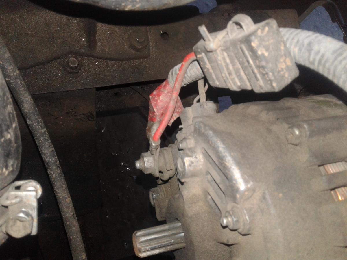

Мишаня Пенза 43 Опубликовано 11 сентября, 2016 Всем привет. У меня возник вопрос по поводу генератора. От qd32 за что отвечает третий штекер на генераторе? Первый центральный выдает зарядку . Второй на возбуждения. А третий незнаю на что Поделиться сообщением Ссылка на сообщение Поделиться на другие сайты
rusgg 4 003 Опубликовано 11 сентября, 2016 Может плюс туда идет как на тд? Через предохранитель Поделиться сообщением Ссылка на сообщение Поделиться на другие сайты
Crady 8 669 Опубликовано 11 сентября, 2016 А третий незнаю на чтов некоторых вариантах подключается к аккуму или доп блокам в проводке,для подтяжки напруге при включенных потребителях.смотреть от чего конкретно гена и схему его подключений Поделиться сообщением Ссылка на сообщение Поделиться на другие сайты
Мишаня Пенза 43 Опубликовано 11 сентября, 2016 в некоторых вариантах подключается к аккуму или доп блокам в проводке,для подтяжки напруге при включенных потребителях.смотреть от чего конкретно гена и схему его подключений третий у меня от постояного + запитан. Вот интересуюсь правильно ли у меня. Подскажите какого сечения нужно купитьь провод от генератора на акб . У меня гена выдает 14.2 а на акб приходит 13.8 под нагрузкой на акб просаживаеться до 13.6 а на генераторе все также 14.2 Поделиться сообщением Ссылка на сообщение Поделиться на другие сайты
Crady 8 669 Опубликовано 11 сентября, 2016 Вот интересуюсь правильно ли у меня.дык.знать надо от чего гена и какова его схема включения родная Поделиться сообщением Ссылка на сообщение Поделиться на другие сайты
rusgg 4 003 Опубликовано 11 сентября, 2016 Я с генератора два провода всегда вывожу, один на акб вешаю, второй на все остальное. Поделиться сообщением Ссылка на сообщение Поделиться на другие сайты
Денис16i 159 Опубликовано 11 сентября, 2016 Всем привет. У меня возник вопрос по поводу генератора. От qd32 за что отвечает третий штекер на генераторе? Первый центральный выдает зарядку . Второй на возбуждения. А третий незнаю на чтоОн как то связан с системой прогрева мотора. Поделиться сообщением Ссылка на сообщение Поделиться на другие сайты
rusgg 4 003 Опубликовано 11 сентября, 2016 Он как то связан с системой прогрева мотора.Как это? Поделиться сообщением Ссылка на сообщение Поделиться на другие сайты
Денис16i 159 Опубликовано 11 сентября, 2016 От него запитываются свечи и на этот третий штекер вешается баласт каторый дает пол накала свечей при прогреве. Поделиться сообщением Ссылка на сообщение Поделиться на другие сайты
колобок 7 167 Опубликовано 11 сентября, 2016 какого сечения нужно провод от генератора на акб .я поставил 25 мм2,с запасиком :) Поделиться сообщением Ссылка на сообщение Поделиться на другие сайты
rusgg 4 003 Опубликовано 11 сентября, 2016 А, такого у меня нет точно. Поделиться сообщением Ссылка на сообщение Поделиться на другие сайты

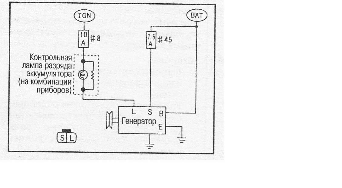

sergus 26 Опубликовано 12 сентября, 2016 (изменено) Где то в начале темы,схему выкладывали.Один +на акб(толстый,жилы,примерно 4-5мм в диаметре)через предохранитель 90а,в штекере один+через предохранитель 7,5а,второй на лампочку.На счет свечей перегиб,для свечей есть спираль в впускном коллекторе! Изменено 12 сентября, 2016 пользователем sergus Поделиться сообщением Ссылка на сообщение Поделиться на другие сайты

Денис16i 159 Опубликовано 14 сентября, 2016 Где то в начале темы,схему выкладывали.Один +на акб(толстый,жилы,примерно 4-5мм в диаметре)через предохранитель 90а,в штекере один+через предохранитель 7,5а,второй на лампочку.На счет свечей перегиб,для свечей есть спираль в впускном коллектЯ про это и написал. Поделиться сообщением Ссылка на сообщение Поделиться на другие сайты
