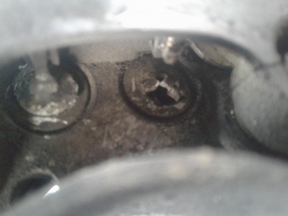

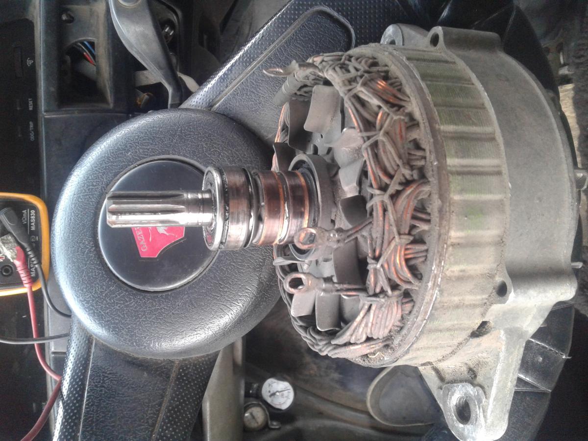

rusgg 4 003 Опубликовано 13 октября, 2016 Поломался вечный японский генератор еще раз и похоже снова причина в этом черном налете Поделиться сообщением Ссылка на сообщение Поделиться на другие сайты
Alex030569 7 059 Опубликовано 13 октября, 2016 Поломался вечный японский генератор еще раз и похоже снова причина в этом черном налетеА ты сейчас где? Поделиться сообщением Ссылка на сообщение Поделиться на другие сайты

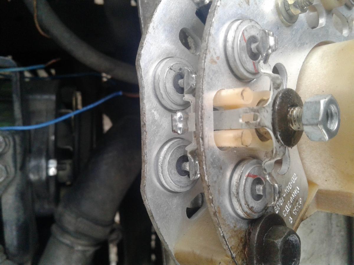

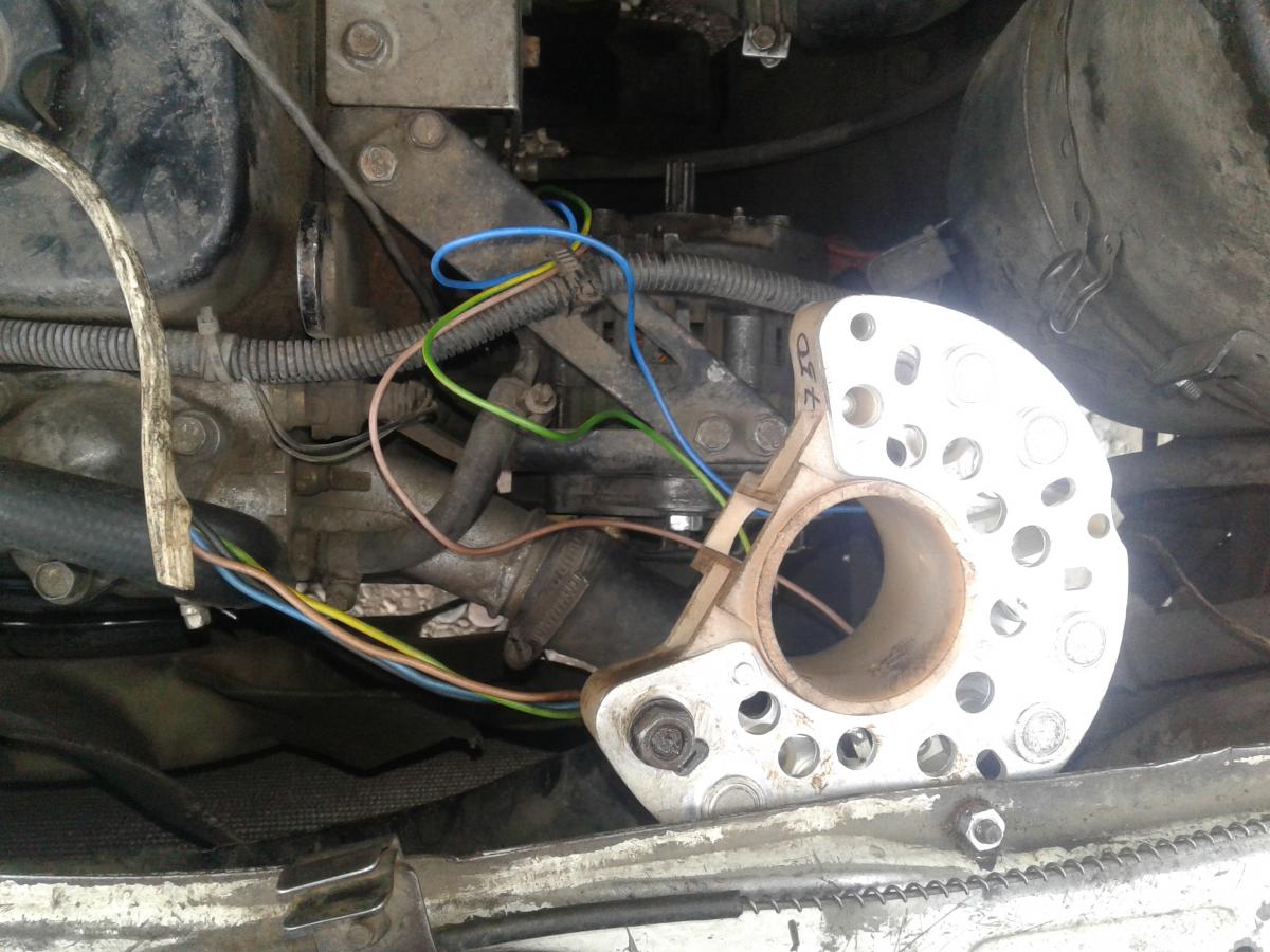

rusgg 4 003 Опубликовано 13 октября, 2016 А ты сейчас где?В тулуне.Оказалось все-таки диодный мост устал. Все плюсовые диоды сгорели Поделиться сообщением Ссылка на сообщение Поделиться на другие сайты
rusgg 4 003 Опубликовано 13 октября, 2016 Поставил с чего-то пока такДиодов там в два раза больше. Надо как-то облагородить, да и сойдет пока Поделиться сообщением Ссылка на сообщение Поделиться на другие сайты

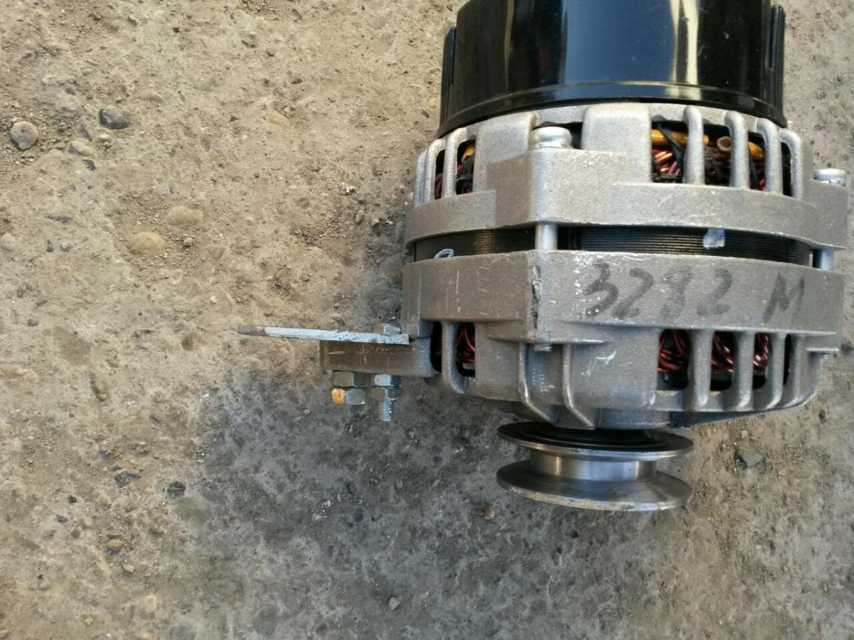

rusgg 4 003 Опубликовано 13 октября, 2016 нафига нужен японский двигатель с пластилиновыми запчастями))))Ну вот как получается. Родной генератор полетел, диодный мост сгорел. У Руслана тоже также сгорел мост у 120 ампер генератора, потом он китайский аналог ставил, тоже мост сгорел. Теперь наш стоит говорит проблем нет Поделиться сообщением Ссылка на сообщение Поделиться на другие сайты

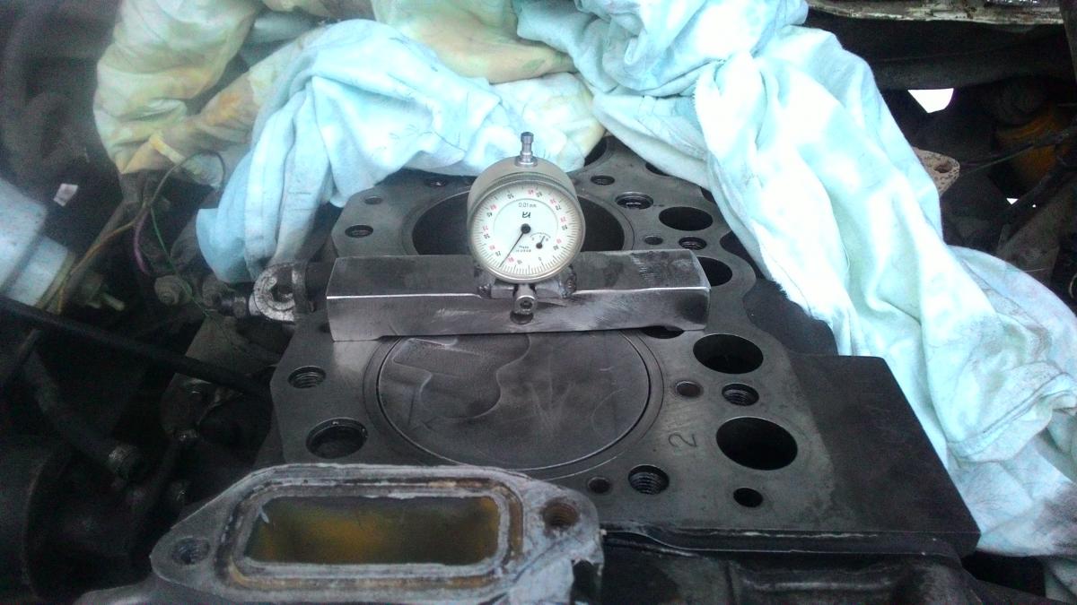

denis-volk 31 Опубликовано 13 октября, 2016 Ребята кто знает какой должен быть вылет поршня относительно блокаделаю ремонт тд27кто что говорит есть инфа что поршень выходит на 0,8мму меня с час мин -0,15 мак-0,24 сказали что нужно фрезеровать блок Поделиться сообщением Ссылка на сообщение Поделиться на другие сайты
rusgg 4 003 Опубликовано 13 октября, 2016 Прокладку подбирай по высоте Поделиться сообщением Ссылка на сообщение Поделиться на другие сайты
федотданетот 145 Опубликовано 13 октября, 2016 Ну вот как получается. Родной генератор полетел, диодный мост сгорел. У Руслана тоже также сгорел мост у 120 ампер генератора, потом он китайский аналог ставил, тоже мост сгорел. Теперь наш стоит говорит проблем нетОт какого авто он поставил гену?Мне в мастерской по ремонту сказали,что хитачевские генераторы слабенькие,постоянно горят Поделиться сообщением Ссылка на сообщение Поделиться на другие сайты

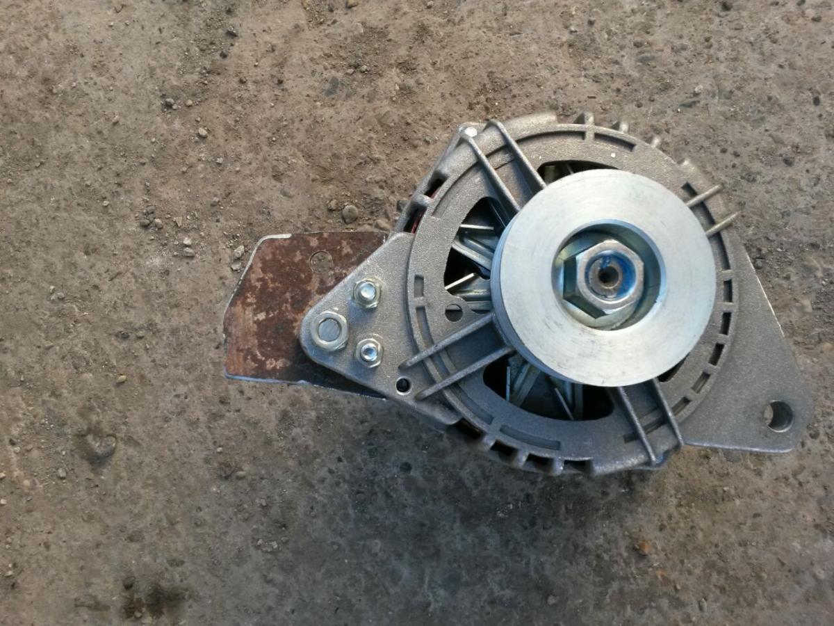

rusgg 4 003 Опубликовано 13 октября, 2016 Говорит с газели. Нижний кронштейн надо немного уже сделать. А на верхний на генератор пластину Поделиться сообщением Ссылка на сообщение Поделиться на другие сайты

denis-volk 31 Опубликовано 14 октября, 2016 Прокладку подбирай по высотея знаю какую прокладку ставить вопрос какой должен быть вылет поршня перешукал всю книгу не где не написаномоторист один говорит 0,8в инете смотрел говорят расстояние от поршня до головы мин 0,3 мак 0,5так вот если вылет поршня 0,8 прокладка №2 =1,4считаем 1,4-0,8=0,6 мм расстояние от поршня до гбца у меня сейчас 1,2говорят если зазор большой двс будит дымить и не будет хорошой тяги зимой плохо заводится Поделиться сообщением Ссылка на сообщение Поделиться на другие сайты

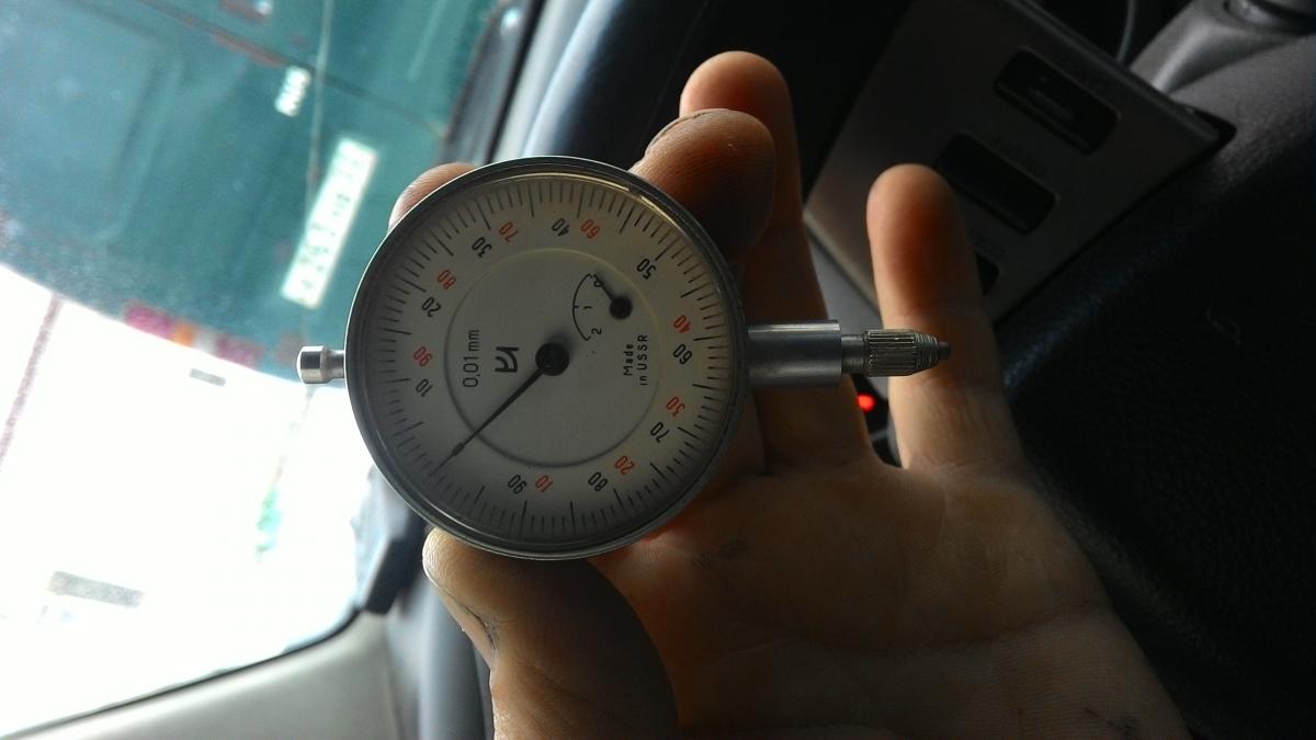

denis-volk 31 Опубликовано 14 октября, 2016 хочу шлифонуть блок чтобы сделать вылет поршня 0,8ммсобрал прибор для проверки вылета поршня Поделиться сообщением Ссылка на сообщение Поделиться на другие сайты
колобок 7 168 Опубликовано 15 октября, 2016 Ребята кто знает какой должен быть вылет поршня относительно блокаделаю ремонт тд27кто что говорит есть инфа что поршень выходит на 0,8мму меня с час мин -0,15 мак-0,24 сказали что нужно фрезеровать блок а как так получилось? да ремонта мотор ведь как то работал Поделиться сообщением Ссылка на сообщение Поделиться на другие сайты
denis-volk 31 Опубликовано 16 октября, 2016 а как так получилось? да ремонта мотор ведь как то работал1,5 г назад капиталил вот так и сделали теперь сам все проверяю читаю узнаюа что вылет поршня должен быть больше чем у меня это уже фактмне сказали так"если вылет поршня меньше чем 0,75-0,8 двс будет дымить и плохо тянуть увеличится расход саляры "так и получилосьпотратил 63000 рубаса на ремонт получил большой расход плохую тягу дым как у паравозас дымом я справился укрутил подачи топлива а вот тяга и расход остались прежними Поделиться сообщением Ссылка на сообщение Поделиться на другие сайты

rusgg 4 003 Опубликовано 16 октября, 2016 хочу шлифонуть блок чтобы сделать вылет поршня 0,8ммНе проще прокладку потоньше поставить? а до капиталок как было,ведь не вырос же блокМожет поршня низкиеВидимо это все влияет как-то на компрессию Хотя если взять атмосферный мотор, у него компрессия постоянная, а у турбо может быть и ниже и выше в два раза Поделиться сообщением Ссылка на сообщение Поделиться на другие сайты
