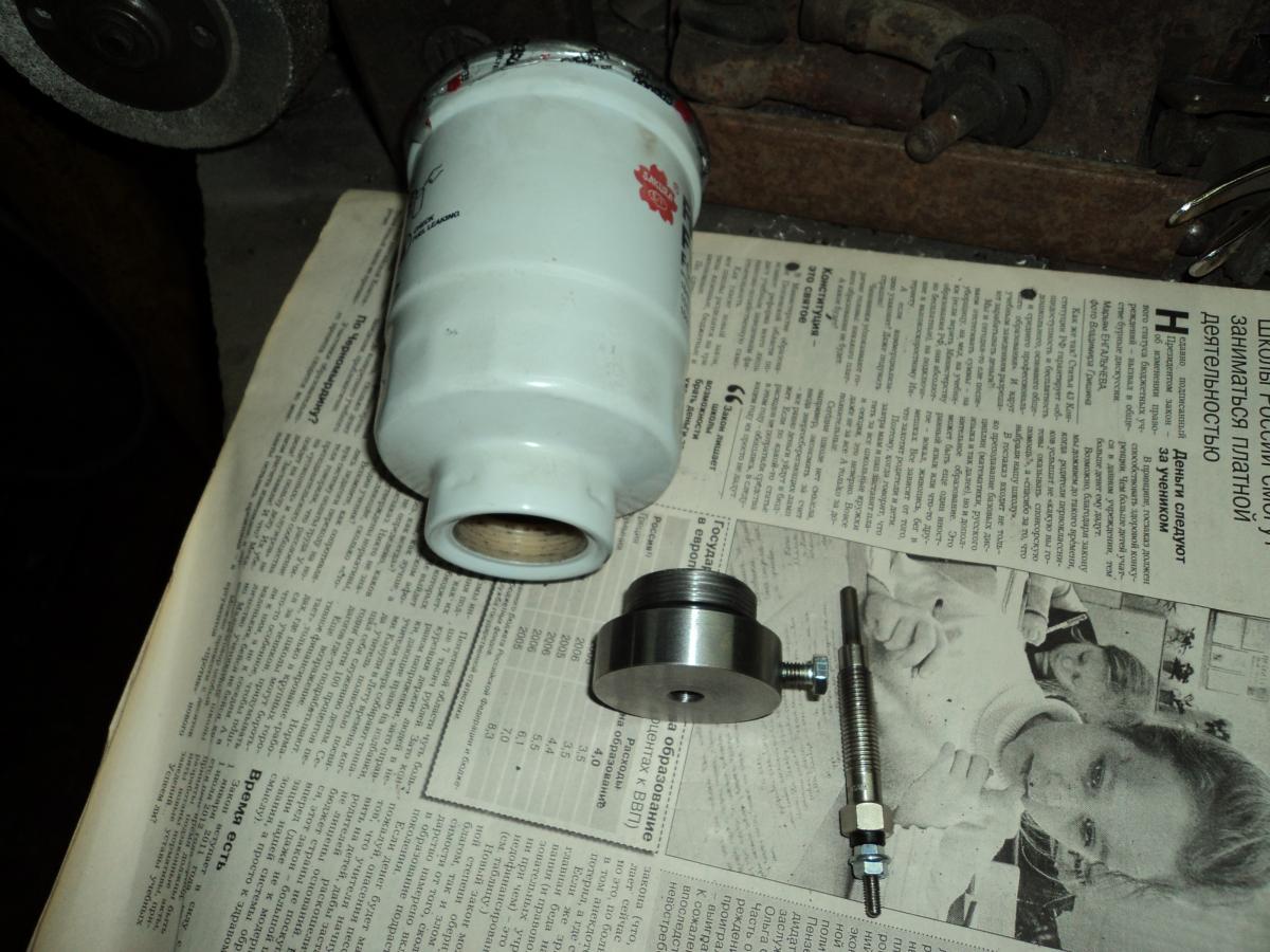

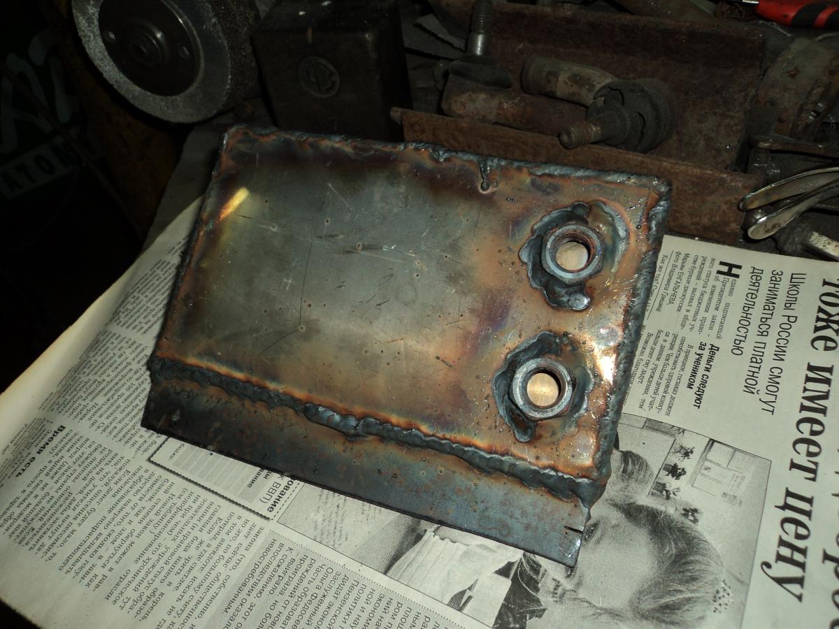

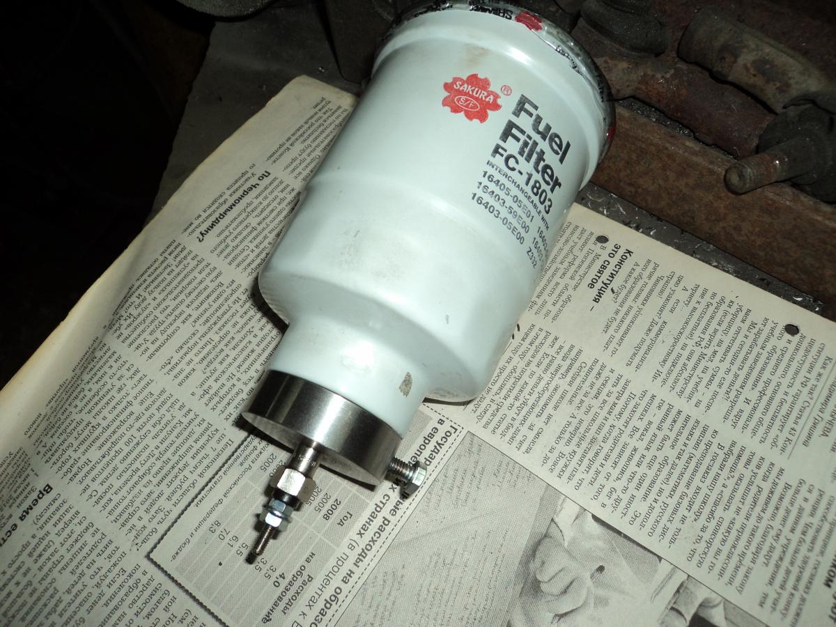

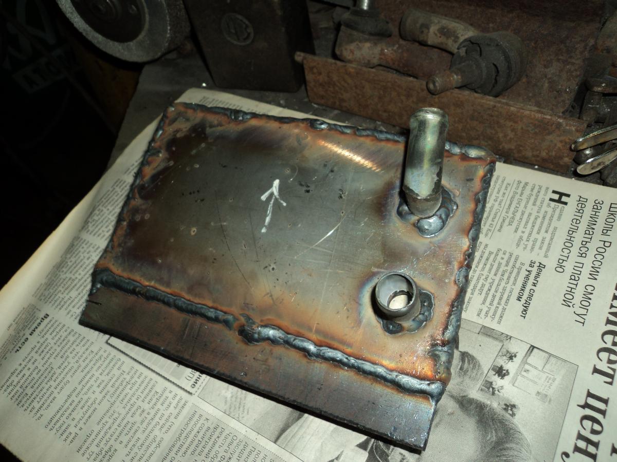

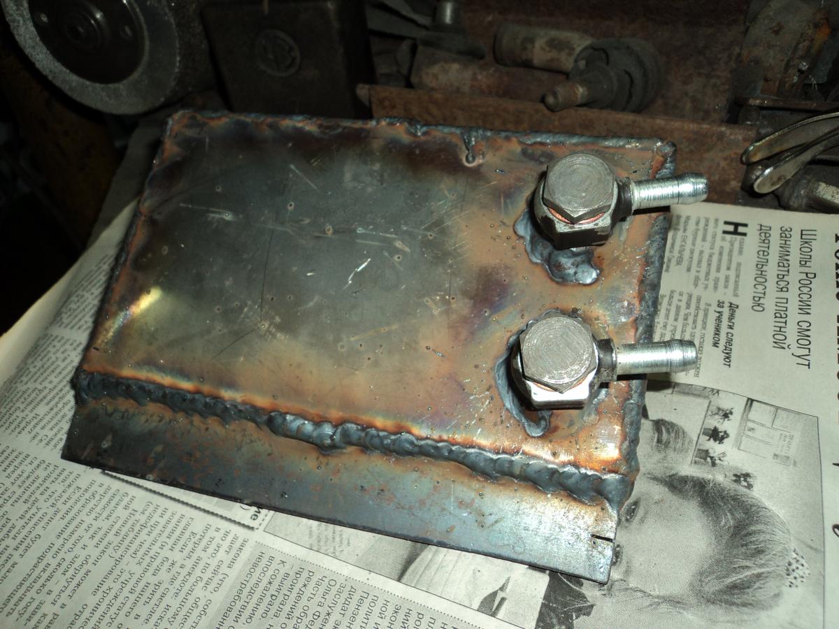

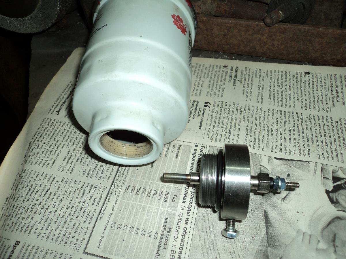

кузнец 58 138 Опубликовано 29 октября, 2016 Всем привет. Запилил подогрев солярки и топливного фильтра. Идея взята с просторов интернета. Подогрев ФТО при помощи свечи накала при холодном запуске.Подогрев солярки от обратки печки с помощью пластинчатого теплообменника из нержавейки. Поделиться сообщением Ссылка на сообщение Поделиться на другие сайты
колобок 7 166 Опубликовано 29 октября, 2016 Подогрев ФТО при помощи свечи накала при холодном запуске.стесняюсь спросить,для чего нужен подогрев солярки?у меня только одно предположение,что в бак залито печное топливо Поделиться сообщением Ссылка на сообщение Поделиться на другие сайты
cazemir 764 Опубликовано 29 октября, 2016 стесняюсь спросить,для чего нужен подогрев солярки?у меня только одно предположение,что в бак залито печное топливо не попадал ни разу на перепад температуры? Думаю что бывало, и потом всегда приятно заправиться по дешевле, не у всех друзья в патп работают, только осталось подогрев бака и трубок сделать)) кстати а фиатах то же подогрев в фильтре стоит Поделиться сообщением Ссылка на сообщение Поделиться на другие сайты
колобок 7 166 Опубликовано 29 октября, 2016 не попадал ни разу на перепад температуры?попадал,но обошлось всегда приятно заправиться по дешевле,90% заправляемого топлива "по дешевле",просто знаю откуда у него ноги растут только осталось подогрев бака и трубок сделатьчтоб в баке вода копилась? Поделиться сообщением Ссылка на сообщение Поделиться на другие сайты
cazemir 764 Опубликовано 29 октября, 2016 (изменено) чтоб в баке вода копилась? почему она там будет?90% заправляемого топлива "по дешевле",просто знаю откуда у него ноги растут я например в 10% эти вхожу, да в городе есть где перехватить, да и то не всегда, а по трассе, не все любят бегать по фурам. А так по дороге много заправок по 27-29 та же экоинефть, но это не про мой дизель( Изменено 29 октября, 2016 пользователем cazemir Поделиться сообщением Ссылка на сообщение Поделиться на другие сайты
колобок 7 166 Опубликовано 29 октября, 2016 почему она там будет?как откуда,разница температур Поделиться сообщением Ссылка на сообщение Поделиться на другие сайты
cazemir 764 Опубликовано 29 октября, 2016 как откуда,разница температур она (разница) будет в любом случае, обратка же идёт тёплая, только может не такая большая Поделиться сообщением Ссылка на сообщение Поделиться на другие сайты
кузнец 58 138 Опубликовано 29 октября, 2016 стесняюсь спросить,для чего нужен подогрев солярки?В прошлую зиму попадал в -37 градусов ( тогда еще на бензине и газе ездил). Качество солярки хромает. На всякий случай, пусть будет. Года три назад на Урале -42 застал. Поделиться сообщением Ссылка на сообщение Поделиться на другие сайты
