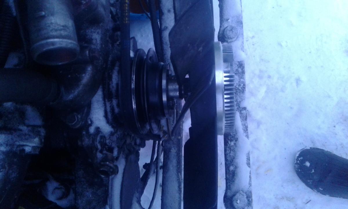

rusgg 4 003 Опубликовано 9 января, 2017 Щит не трогалДвигатель по максимум назад двигалС родной муфтой виско с терано тоже легко все лезло Поделиться сообщением Ссылка на сообщение Поделиться на другие сайты

Мишаня Пенза 43 Опубликовано 10 января, 2017 Щас иду помпу менять . А то чет переходник самодедьный не прижимает шкиф .вчера решил посильней болтики бодтянуть и один сломался Поделиться сообщением Ссылка на сообщение Поделиться на другие сайты
