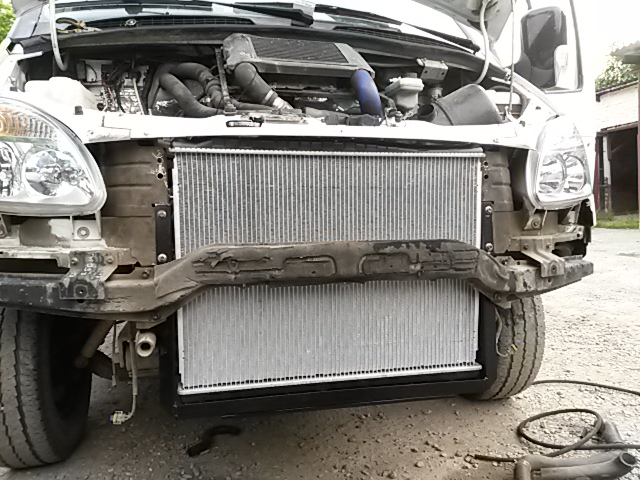

Мишаня Пенза 43 Опубликовано 10 января, 2017 Вот новенькая Поделиться сообщением Ссылка на сообщение Поделиться на другие сайты
кузнец 58 138 Опубликовано 10 января, 2017 это маленькие радиаторыКакие же тогда большие? Поделиться сообщением Ссылка на сообщение Поделиться на другие сайты
кузнец 58 138 Опубликовано 10 января, 2017 Вот новенькаяПривет Мишаня. Озвучь цену и производителя, можно и номерок по каталогу. Многим пригодиться. Поделиться сообщением Ссылка на сообщение Поделиться на другие сайты

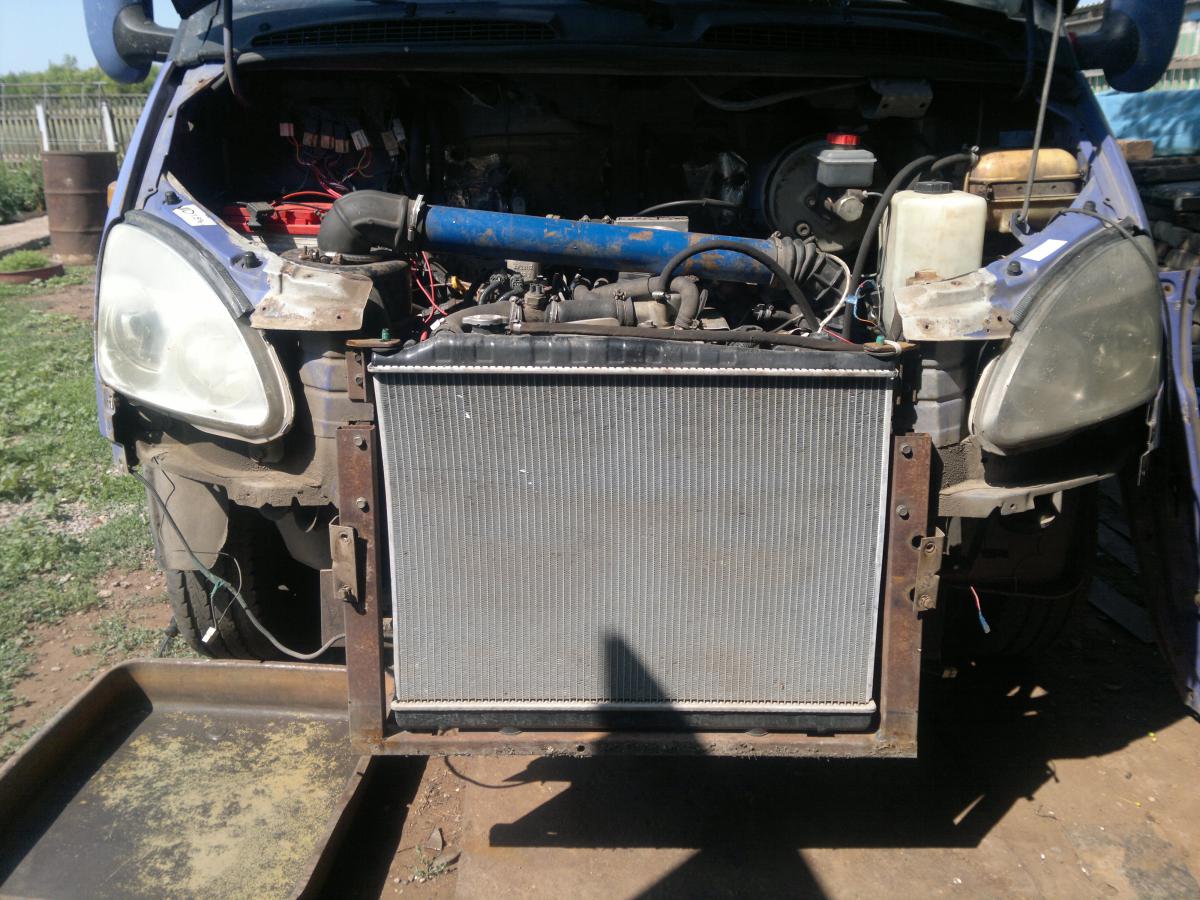

Gaz865 171 Опубликовано 10 января, 2017 (изменено) Зима на дворе , трактористы о перегревах в зной готовятся. и что сиськи мнём , давно народ ставит эти радиаторы на газели с отеч. и имп. имплантантами.вот фото:первая Альберт из Омска.вторая Владимир 23 читаем тему по перегревам и радиаторам там Владимир подробно по всем радиаторам разжевалцелая исследовательская работа. Я тоже купил террановский радиатор , сделал крепления и нижнюю планку. но тк медного 3х р Оренбурга хватает.пока притормозил. к тому же патрубки там на 35мм наши на 38мм и только только поставил силиконовые.будьте готовы радиатор ниже бампера будет торчать на 8см :blink: Изменено 10 января, 2017 пользователем Gaz865 1 Поделиться сообщением Ссылка на сообщение Поделиться на другие сайты
rusgg 4 003 Опубликовано 10 января, 2017 вообще конечно укоротить машину до 3х метров и не ездить летом тоже вариант.Радиатор Мистраль выдает 648 мм ширина. Высота 500 или 430 без учета бачков. Но горловина посередине, будет упираться в замок капота.Радиатор Атлас с TD-27 ширина 518 мм, высота 390 мм.У Эльгранда горловина смещена набок. Это Мишаня подсказал.ну 650х500 чистыми думаю должно хватитьа этот что за радиатор? Поделиться сообщением Ссылка на сообщение Поделиться на другие сайты
Gaz865 171 Опубликовано 10 января, 2017 Мишаня Пенза у тебя радиатор ниже бампера висит? Поделиться сообщением Ссылка на сообщение Поделиться на другие сайты
rusgg 4 003 Опубликовано 10 января, 2017 Нет Поделиться сообщением Ссылка на сообщение Поделиться на другие сайты
кузнец 58 138 Опубликовано 10 января, 2017 Мишаня Пенза у тебя радиатор ниже бампера висит?У него выступает ниже примерно на 4-5 см, и прикрыт гос. номером. этот что за радиатор?Экземпляр интересный, но неизвестный. Хорошо уместился по ширине. Поделиться сообщением Ссылка на сообщение Поделиться на другие сайты

Мишаня Пенза 43 Опубликовано 10 января, 2017 Вот новенькая У меня радиатор ниже бампера. У меня радиатор ниже бампера. См на 3. Но у меня защелки нет что держит капот. 1 Поделиться сообщением Ссылка на сообщение Поделиться на другие сайты
