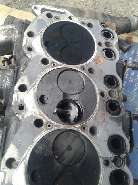

Gaz865
Вопрос почему это случилось?
что с поршнем и 1й гильзой?
rusgg
Возможно из за этого
Мотор заводился нормально, думаю поршни в порядке

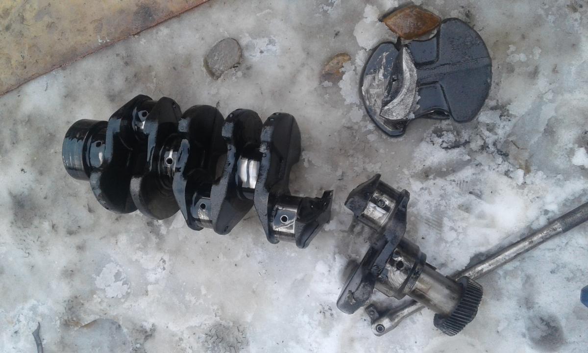

ИванСПб
печальные фото :(
неужели коленвал слабее клапана? Мне кажется, клапан колотило обломком колена когда оно зажило своей жизнью. Иначе вопрос а чего клапан так заломался ВДРУГ
rusgg
Клапан давно сломался, после этого несколько десятков тысяч проехал
А вот этот вопрос остался открытым, предположительно что-то попало в мотор
кузнец 58
Второй раз клапан сломало, или эта фотка от предыдущей поломки?
rusgg
Не , это с того раза фото
Как причину показал
Игорь85
выкинь  ты  это  японское  чюдо.  не  мучейся.
rusgg
без мотора тяжело
Игорь85
без мотора тяжело
это  уже  не  мотор,  а  металлолом.  и  на  деятся  на  чюдо  не  стоит.

mishem
Не возможно, а из за этого.
А что значит слабее? Поршню куда то надо было идти?
Как открытым?  :blink: Клапан разсухарился и вывалился в цилиндр. Какие тут могут быть предположения?
Это вообще нонсенс.

rusgg
Это вообще нонсенс.
Не клапан сломался, сухари и ножка на месте.
сделал я мотор после этого прошел расстояние не маленькое

rusgg
Тут тоже блок без износа, и колено как новое.
Мотор был хороший, но плохо перенес болт(образно) под поршнем
Что за болт? Откуда он взялся?
mishem
Бракованный клапан?
Если бы что то попало под клапан, его не сломало бы. Микротрещена в ножке клапана?
Не разу не слышал чтоб так клапан ломало. Это тот случай когда говорят "не повезло, так не повезло".
rusgg
Может и брак , но очень странный.
На поршне видно что что-то прыгало мелкое
