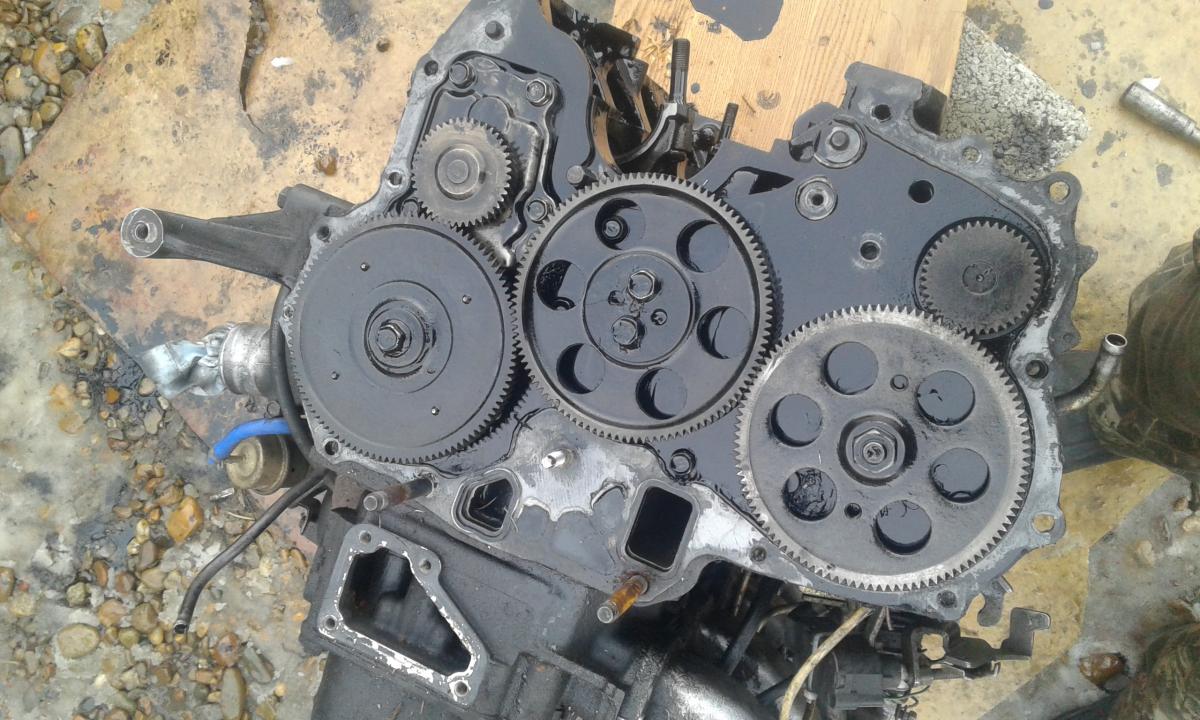

rusgg 4 003 Опубликовано 4 февраля, 2017 Часовой механизм Поделиться сообщением Ссылка на сообщение Поделиться на другие сайты
ИванСПб 1 255 Опубликовано 4 февраля, 2017 (изменено) Часовой механизмсхема жутко примитивная, так-то. Никаких цепей, натяжителей - просто и надёжно. Но есть один момент - нужно очень высокое качество точность изготовления шестерней и валов иначе проживёт ещё меньше чем цепи. Изменено 4 февраля, 2017 пользователем ИванСПб Поделиться сообщением Ссылка на сообщение Поделиться на другие сайты
rusgg 4 003 Опубликовано 4 февраля, 2017 Нету проблем у этих моторов с грм , вообще нету никогда и ничего не случается. 2 Поделиться сообщением Ссылка на сообщение Поделиться на другие сайты

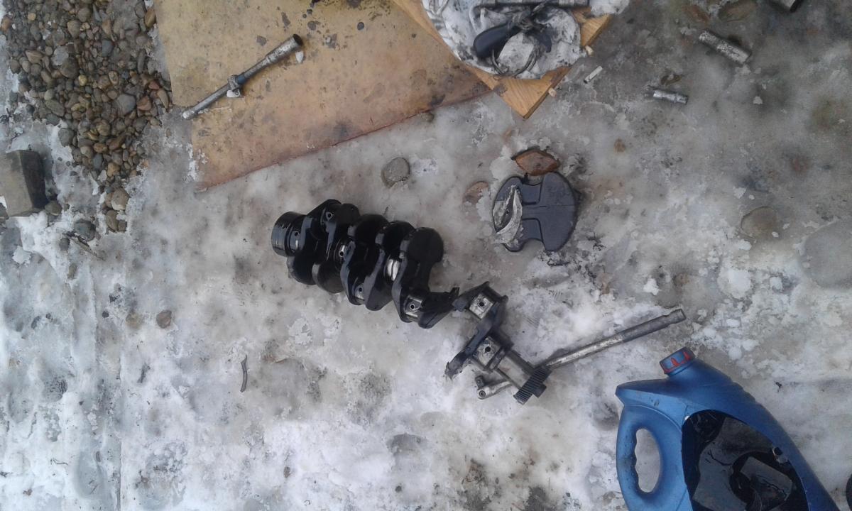

mishem 1 188 Опубликовано 4 февраля, 2017 Прикрепленные изображенияЯ понял... ;)Бугель — крышка крепления коленчатого вала.Обычно при поломке коленвала ее (их) вырывает. Как следствие после попытки завести движок после того как он застучал с буксира.На сколько я понимаю все осталось цело. Все крышки откручивал самостоятельно. Тогда не вижу вообще никакого смысла в замене блока. Все что тебе нужно, либо отремонтировать голову, либо купить б/у (новую), либо как написал выше, выкидывать пока один поршень (проблематичный) и добираться до дома на трех. И дома уже делать капиталку. Если есть возможность сразу собрать, лучше собрать. На трех еще тот гемор ехать. Хотя кто то на трех всю жизнь ездит и не замечает. :) Хоть не в поле то стоишь? вообще нету никогда и ничего не случается.У всего есть свой предел. схема жутко примитивная, так-тоНа 4216, 402 и т.д. не тот же принцип? :) 1 Поделиться сообщением Ссылка на сообщение Поделиться на другие сайты
mishem 1 188 Опубликовано 4 февраля, 2017 Обычно в таких ситуациях поршень разбивает, шатун гнёт - но не колено. Поршень по сравнению с коленом вообще картонный...Забыл ответить. Где тонко, там и рвется. Сам коленвал как правило делается из высокопрочного чугуна. Поршень из алюминия. Но это не значит что алюминий менее прочный чем чугун. Есть такое понятие, предел прочности. Предел прочности при растяжении, предел прочности при сжатии, предел прочности при изгибе, предел прочности при кручении. Но и в данном случае это не столь важное значение. У яиц прочность одна и та же, но при ударе друг об друга бьется только одно. Алюминий мягкий, по этому расколоть его проблематично. В добавок заключен в гильзу. Это примерно как на колоду надето металлическое кольцо. Хоть дерево и мягкое, но расколоть колоду не получится. Обычно ломается топор. Кто сталкивался, поймет о чем я. В данном случае, поршень уперся в клапан. И не играет особой разницы какой прочности клапан. Поршень не мог расплющить ни клапан, ни болт, ни любое другое инородное тело. Ход поршня уменьшился. Это все равно что домкратом давить например на две пластины. Где площадь будет меньше, та и начнет гнуться. Шатун можно согнуть, но под определенным углом. Не надо смотреть на то, что шатун вроде бы тонкий. Если к примеру взять металлическую линейку, то плошмя мы ее согнем свободно, ее толщина примерно 1,5- 2 мм. Если мы ее повернем на ребро, ее толщина составит 2 см. И сколько не дуйся, согнуть ее не получится. Это все равно что пытаться гнуть лист металла толщиной 2 см. Теперь если померить высоту поршня, это и будет его толщина при ударе. По этому в данном случае, самое тонкое место, это коленвал. Можно еще порассуждать о толщине пальца в поршне, его посадочном месте и т.д., но в итоге мы все равно придем к выводу что самое тонкое место у коленвала. :) Естественно у каждого правила бывают исключения. 1 Поделиться сообщением Ссылка на сообщение Поделиться на другие сайты
