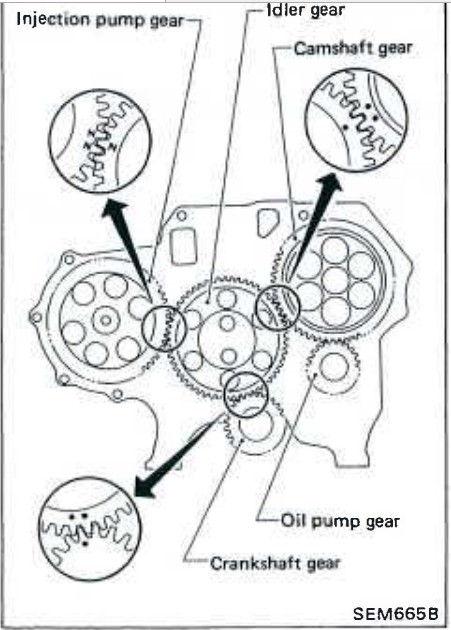

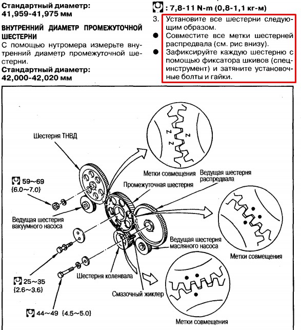

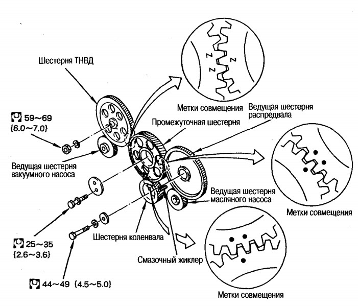

rusgg 4 002 Опубликовано 5 февраля, 2017 Интересно как эту гитару собирать по меткам :( Поделиться сообщением Ссылка на сообщение Поделиться на другие сайты

volgist 1 060 Опубликовано 5 февраля, 2017 (изменено) rusgg, вот так примерно собирай Изменено 5 февраля, 2017 пользователем volgist 1 Поделиться сообщением Ссылка на сообщение Поделиться на другие сайты
rusgg 4 002 Опубликовано 5 февраля, 2017 На фото шестерни тоненькие, а на 402 была раза в 2 шире.но почему-то тонкие шестерни никогда не ломаются, а толстые умз ходят 150 тысяч в среднем.rusgg, вот так примерно собирай Screenshot_3.jpgОчень спасибо, а метки получается должны совпасть не все сразу, а только на двух валах?Прикинул вроде метки вместе не попадают Поделиться сообщением Ссылка на сообщение Поделиться на другие сайты
volgist 1 060 Опубликовано 5 февраля, 2017 В мурзилке все разом говорят. 1 Поделиться сообщением Ссылка на сообщение Поделиться на другие сайты
rusgg 4 002 Опубликовано 5 февраля, 2017 Понял, спасибо за информацию Поделиться сообщением Ссылка на сообщение Поделиться на другие сайты

АСаныч 16 Опубликовано 6 февраля, 2017 (изменено) Интересно как эту гитару собирать по меткам :(Кап ремонт TD27 Фотоотчет по капиталке TD27T Изменено 6 февраля, 2017 пользователем АСаныч 1 Поделиться сообщением Ссылка на сообщение Поделиться на другие сайты
