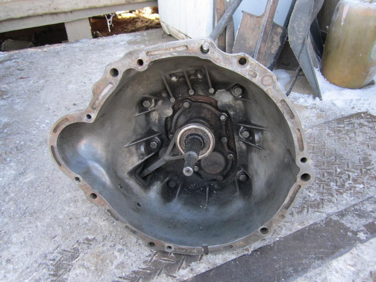

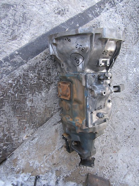

tuzer 1 Опубликовано 18 февраля, 2017 Нет не 100, а 110 недавно узнавалА че так дорого! Ребята подскажите коробка от TD27 на первичном валу 24 зуба сказали. Она подойдет? Поделиться сообщением Ссылка на сообщение Поделиться на другие сайты
Денис16i 159 Опубликовано 18 февраля, 2017 А че так дорого! Ребята подскажите коробка от TD27 на первичном валу 24 зуба сказали. Она подойдет?Фото пусть сделают! И выложи сюдаНа чугунных 22 или 21 только. Поделиться сообщением Ссылка на сообщение Поделиться на другие сайты

Денис16i 159 Опубликовано 18 февраля, 2017 А зачем он ее натер до блеска?В каталоге не значится 24 ех зыбые может быть каталог не тот!!! 1 Поделиться сообщением Ссылка на сообщение Поделиться на другие сайты
tuzer 1 Опубликовано 18 февраля, 2017 А зачем он ее натер до блеска?В каталоге не значится 24 ех зыбые может быть каталог не тот!!!Да он походу ее покрасил. Ржавая видимо была п...Хочет за нее 35 000 косарей. Я думаю она того не стоит Поделиться сообщением Ссылка на сообщение Поделиться на другие сайты
федотданетот 145 Опубликовано 18 февраля, 2017 Продаван мне говорит что у нее 24 зуба!Может он имел в виду шлицы?,а чтоб зубья посчитать надо первичку вытащить.Продаваны врядли будут это делатьДа он походу ее покрасил. Ржавая видимо была п...Хочет за нее 35 000 косарей. Я думаю она того не стоитза 35 можно 91 взять,темболее если троса собираешся ставить 1 Поделиться сообщением Ссылка на сообщение Поделиться на другие сайты
tuzer 1 Опубликовано 18 февраля, 2017 за 35 можно 91 взять,темболее если троса собираешся ставитьА 91 лучше? Да лучше трос поставить а то ценник на крышки от SD33 негуманный совсем Может он имел в виду шлицы?,а чтоб зубья посчитать надо первичку вытащить.Продаваны врядли будут это делатьВидимо ты прав Поделиться сообщением Ссылка на сообщение Поделиться на другие сайты
