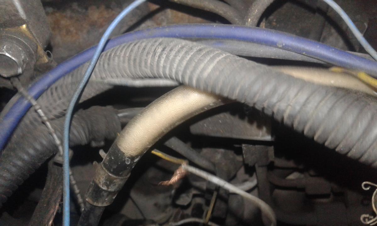

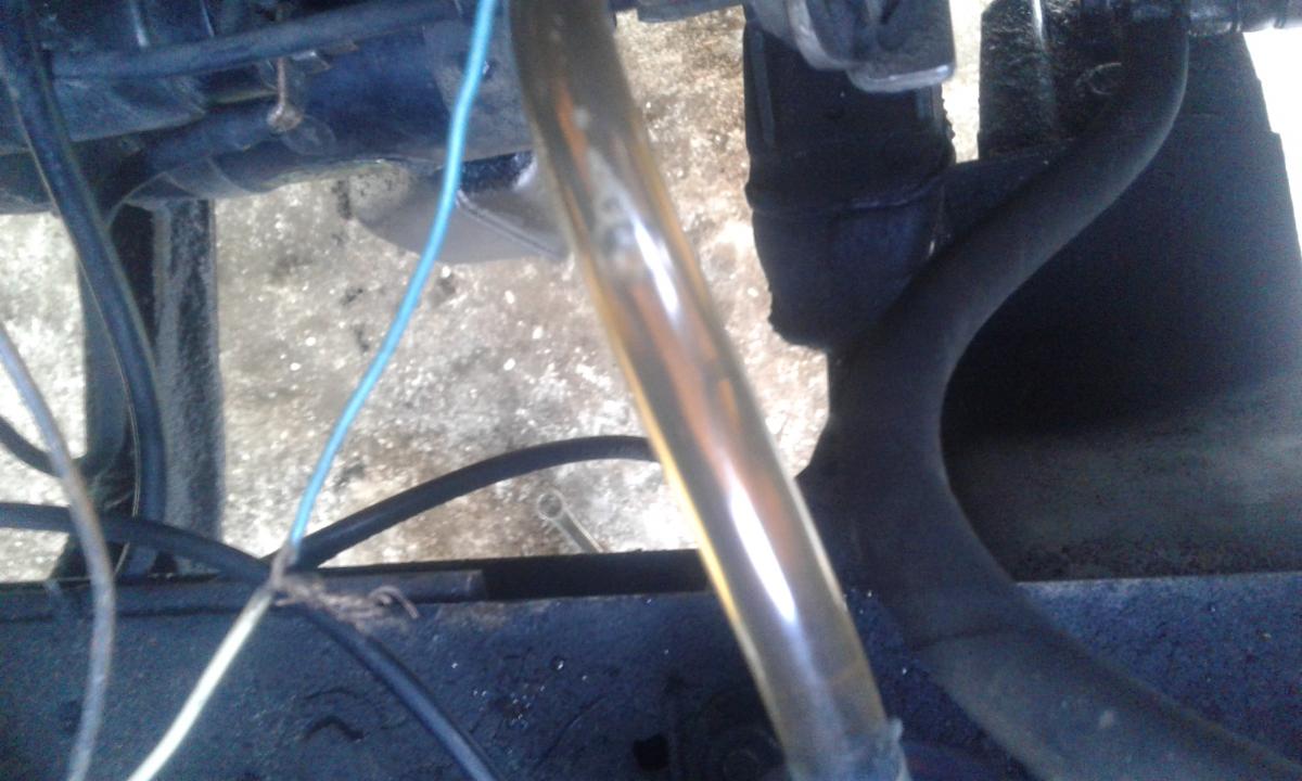

rusgg 4 002 Опубликовано 15 марта, 2017 (изменено) Вот такая пена в обратке после старта на холодную.На входе в тнвд без проблемхотя конечно потом какие-то пузыри прилетели, немногоСальник попробовать поменять надо видимо Изменено 15 марта, 2017 пользователем rusgg Поделиться сообщением Ссылка на сообщение Поделиться на другие сайты

qoxo 111 Опубликовано 17 марта, 2017 Вот такая пена в обратке после старта на холодную.20170315_181450.jpgНа входе в тнвд без проблем20170315_181738.jpgхотя конечно потом какие-то пузыри прилетели, немногоСальник попробовать поменять надо видимоПодскажи, от чего прозрачные шланги, и какие вообще к ним требования? Поделиться сообщением Ссылка на сообщение Поделиться на другие сайты
