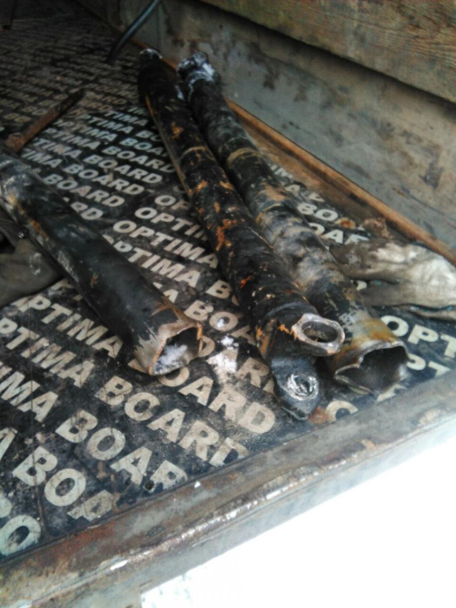

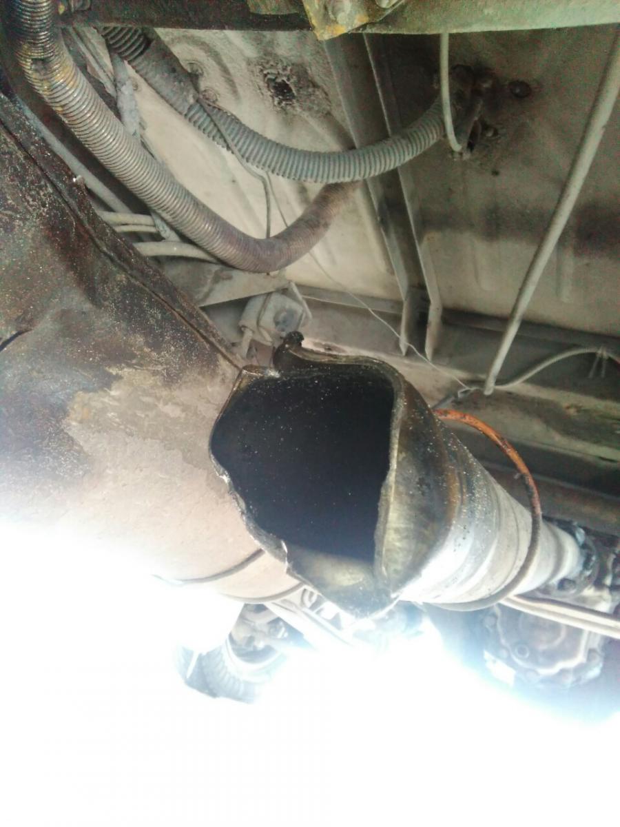

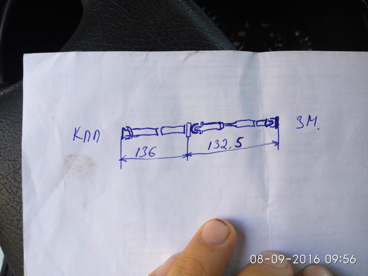

Мишаня Пенза 43 Опубликовано 29 марта, 2017 Всем привет. Устал постоянна делать газелевский кардан был с 2 подвесными. Решил я заказать кардан газоновский кардан и с одним подвесным. Размер получился 180 +130. Все собрал ,проехал чучуть .решил протестить 2 раз , разогнал машину до 110-120 .услышав шум небольшой , отпустил педаль газа.. и меня на скользкой дороге понесло. Итог сломался пополам передний кусок трубы. Задний кусок вылетел из крестовин. Размолотило траверсы,пробило глушитель ,тормозные трубки и провода намотало на кусок кардана. Поделиться сообщением Ссылка на сообщение Поделиться на другие сайты
rusgg 4 002 Опубликовано 29 марта, 2017 Просто не повезло, попробуй еще раз :)Тем более тебе гарантировали езду на таких скоростях.Пусть переделают.И машину чинят ... Пусть. :) Поделиться сообщением Ссылка на сообщение Поделиться на другие сайты
Мишаня Пенза 43 Опубликовано 29 марта, 2017 Просто не повезло, попробуй еще раз :)Тем более тебе гарантировали езду на таких скоростях.Пусть переделают.И машину чинят ... Пусть. :) ща иду разбирать .даже незнаю иза чего все это. Насчет нагрева даже незнаю что тебе и сказать . Поделиться сообщением Ссылка на сообщение Поделиться на другие сайты
кузнец 58 138 Опубликовано 29 марта, 2017 ща иду разбирать .даже незнаю иза чего все это. Насчет нагрева даже незнаю что тебе и сказать .Мишань а где кардан делал? Мне делали на ул. Аустрина в Пензе. Стас у них за старшего. У меня общая длина кардана 2,5 метра с небольшим. Пока проблем не было. Поделиться сообщением Ссылка на сообщение Поделиться на другие сайты
Мишаня Пенза 43 Опубликовано 29 марта, 2017 Мишань а где кардан делал? Мне делали на ул. Аустрина в Пензе. Стас у них за старшего. У меня общая длина кардана 2,5 метра с небольшим. Пока проблем не было. в аразамасе. В пензе говорят плохо делают . У меня кардан 179.5 +135 Поделиться сообщением Ссылка на сообщение Поделиться на другие сайты

Мишаня Пенза 43 Опубликовано 30 марта, 2017 Себе перед зимой заказывал. Вроде все норм. Позавчера до 140 разгонял все оку меня передний кусок 180получился Поделиться сообщением Ссылка на сообщение Поделиться на другие сайты
mixa1210 12 Опубликовано 30 марта, 2017 у меня передний кусок 180получилсямиха а тебя какая база чот както длинновато иль один подвесной был Поделиться сообщением Ссылка на сообщение Поделиться на другие сайты
Мишаня Пенза 43 Опубликовано 31 марта, 2017 миха а тебя какая база чот както длинновато иль один подвесной былбыло 2 подвесных .я рушил поставить один и передний кусок у меня получился 180 задний 130 Поделиться сообщением Ссылка на сообщение Поделиться на другие сайты
mixa1210 12 Опубликовано 31 марта, 2017 было 2 подвесных .я рушил поставить один и передний кусок у меня получился 180 задний 130я тут задумался об удлинении и тоже два подвесных смущает говорят перемычки под ними ломаются на раз а мало приятного в рейсе под ней на пузе лазить ты держи в курсе чо да как Поделиться сообщением Ссылка на сообщение Поделиться на другие сайты
rusgg 4 002 Опубликовано 31 марта, 2017 У Миши посмотри перемычку , она последняя сломается в машине Хотя сам склоняюсь что перемычки должны быть заводские, и гасить вибрацию, иначе ее гасит только подвесной Поделиться сообщением Ссылка на сообщение Поделиться на другие сайты

эдич 3 212 Опубликовано 31 марта, 2017 (изменено) было 2 подвесных .я рушил поставить один и передний кусок у меня получился 180 задний 130Газоновский кардан мне крови попил, вернее подвесные, эти подшипники не расчитаны на большие обороты они считай открытые, надо часто мазать. Я заказал в арзамасе по размемам газелевский и забыл.Ещё, при больших оборотах, с газоновского подвесного вся смазка вылетает наружу. Изменено 31 марта, 2017 пользователем эдич Поделиться сообщением Ссылка на сообщение Поделиться на другие сайты
mixa1210 12 Опубликовано 31 марта, 2017 rusgg,У Миши посмотри перемычку , она последняя сломается в машинеХотя сам склоняюсь что перемычки должны быть заводские, и гасить вибрацию, иначе ее гасит только подвеснойи как быть один подвесной длинный конец или два подвесных и так и так гемора хватает мож сделать кардан на основе валдаевского подвесного Поделиться сообщением Ссылка на сообщение Поделиться на другие сайты

Мишаня Пенза 43 Опубликовано 31 марта, 2017 rusgg,и как быть один подвесной длинный конец или два подвесных и так и так гемора хватает мож сделать кардан на основе валдаевского подвесного на валдаях кардан зиловский креставины больше и надо делать проставки. Поделиться сообщением Ссылка на сообщение Поделиться на другие сайты
кузнец 58 138 Опубликовано 31 марта, 2017 Ещё, при больших оборотах, с газоновского подвесного вся смазка вылетает наружу.У меня работает, жалоб нет на кардан. Шприцую подвесной примерно через 10 000км. пробега. Качество у этих подвесных конечно плохенькое. Что бы смазка вылетала не замечал, больше сотни не гоняю. Сальники у подвесного это даааа, технологии 40х годов - валенок. Поэтому и мазать нужно чаще. Мажу смесью литола и еще чего с нигролом.Всем привет. Устал постоянна делать газелевский кардан был с 2 подвесными. Решил я заказать кардан газоновский кардан и с одним подвесным. Размер получился 180 +130. Все собрал ,проехал чучуть .решил протестить 2 раз , разогнал машину до 110-120 .услышав шум небольшой , отпустил педаль газа.. и меня на скользкой дороге понесло. Итог сломался пополам передний кусок трубы. Задний кусок вылетел из крестовин. Размолотило траверсы,пробило глушитель ,тормозные трубки и провода намотало на кусок кардана.Может сначала крестовину заклинило или закусило чего? А потом уже кардан порвало от того что заклинило? Возможна такая версия? 1 Поделиться сообщением Ссылка на сообщение Поделиться на другие сайты

кузнец 58 138 Опубликовано 31 марта, 2017 мож сделать кардан на основе валдаевского подвесного[/quoteОни же одинаковые вроде. ГАЗ-53, ЗиЛ-130, Валдай. Или сейчас у Валдая изменили? Поделиться сообщением Ссылка на сообщение Поделиться на другие сайты
