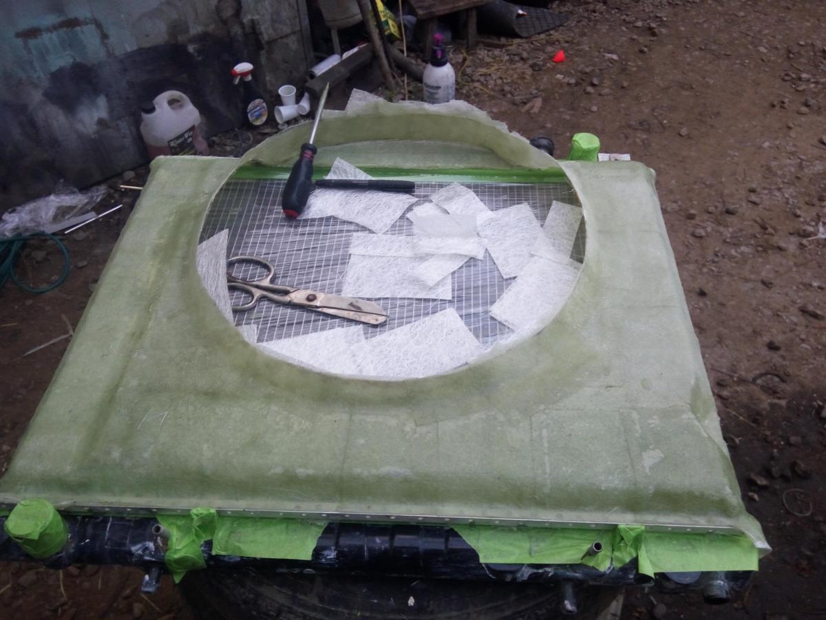

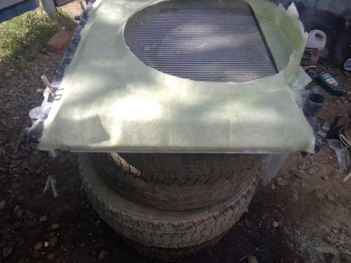

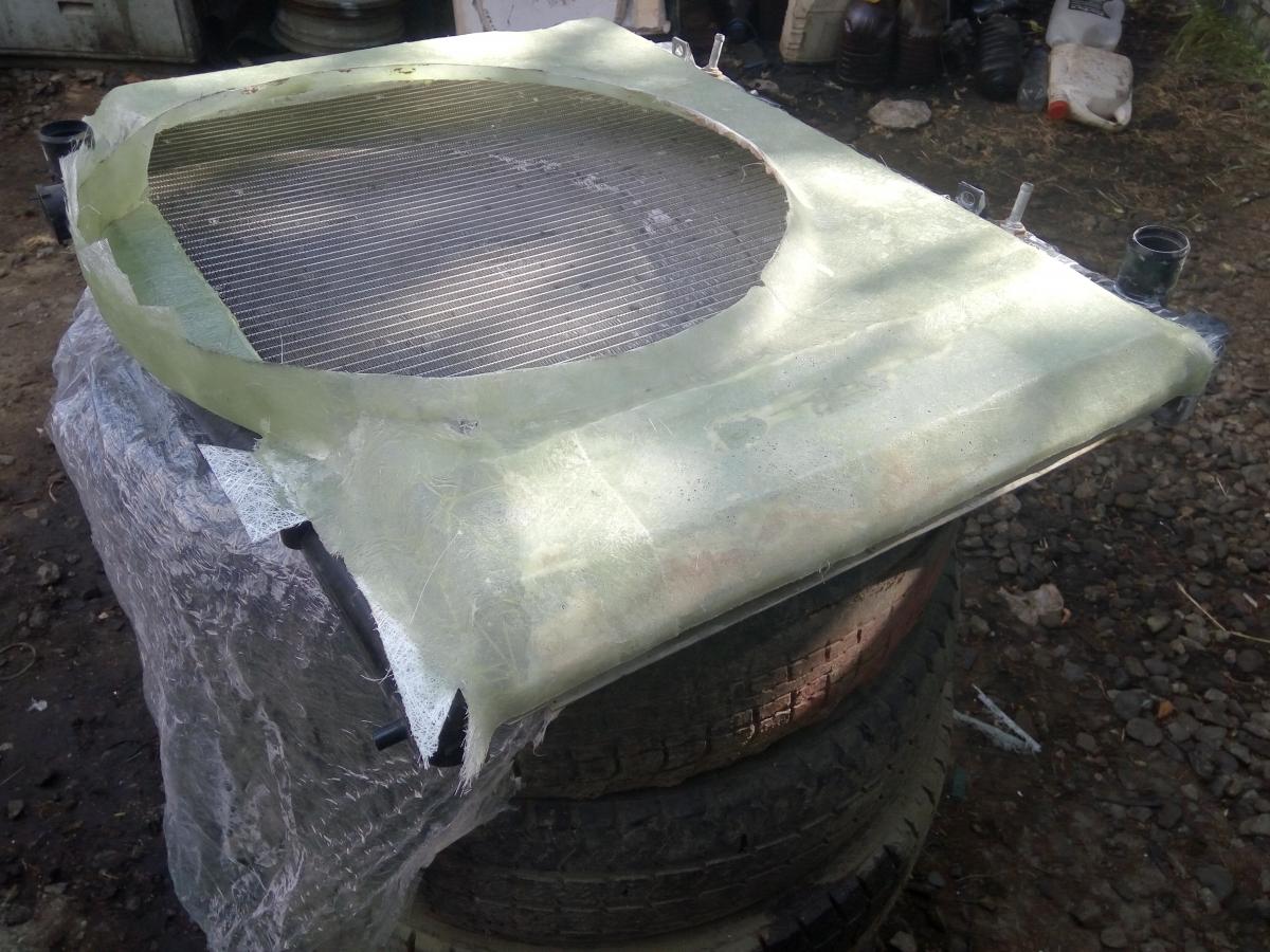

Владимир 23 508 Опубликовано 15 мая, 2017 Фиг его знает как у вас не греются td, qd. Стояла тд-шка, грелась. Поставил кудэ тоже грелась. Радиаторы все переставил, вентиляторы с нивы ставил. По мне так от нивских вреда больше чем пользы. Они пол радиатора закрывают своей рамкой ещё и воют. У меня будка 2.20 длинной 4.20, обтекатель и чтоб не грелась на газелевском радиаторе это надо было не более 80 ехать и желательно по прямой без подъемов . Летом при скорости 90 t 90, при 100 t 100. И помпу ставил с тд42 пофиг. И только с нормальным радиатором от террано нормально стало. Два года с ним проездил. И всё-таки решил сделать диффузор ему. 3 Поделиться сообщением Ссылка на сообщение Поделиться на другие сайты
rusgg 4 003 Опубликовано 16 мая, 2017 От чего этот диффузор ? Поделиться сообщением Ссылка на сообщение Поделиться на другие сайты
Bean 5 Опубликовано 16 мая, 2017 От чего этот диффузор ?На самодел похож. Из стекломата и полиэфирки. Поделиться сообщением Ссылка на сообщение Поделиться на другие сайты
rusgg 4 003 Опубликовано 16 мая, 2017 От Терано похожий С клапанами https://static.baza.farpost.ru/v/1493894548787_default Поделиться сообщением Ссылка на сообщение Поделиться на другие сайты

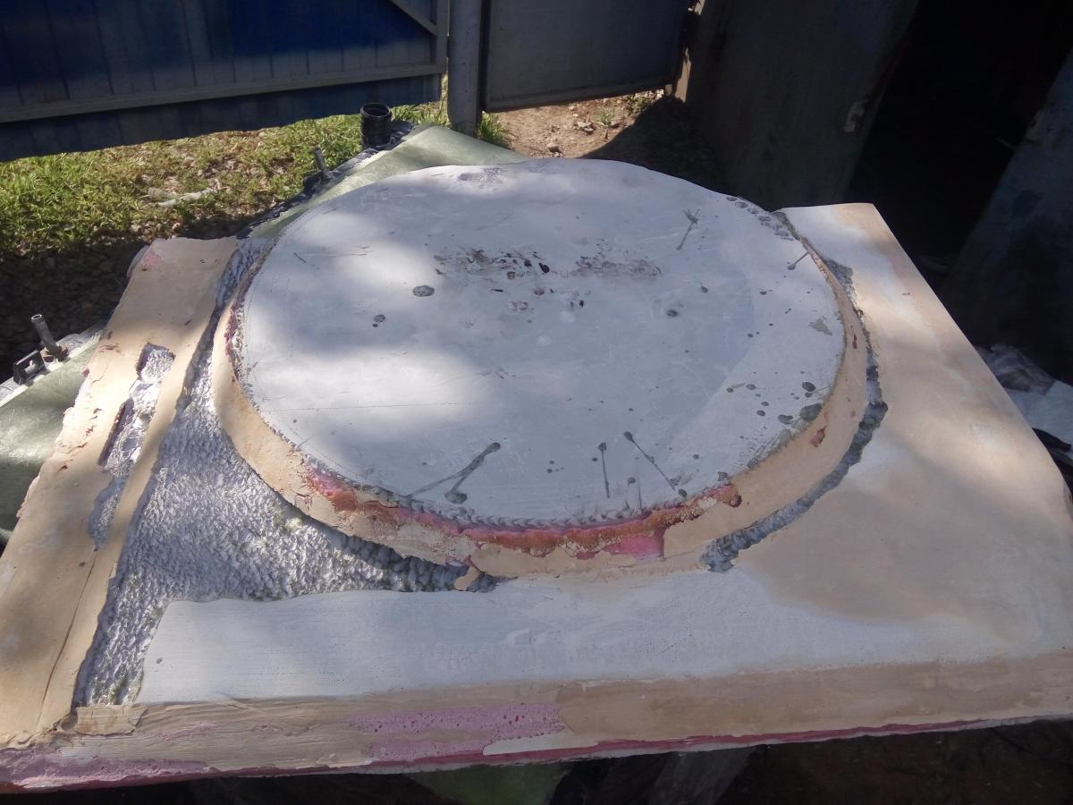

Владимир 23 508 Опубликовано 16 мая, 2017 Bean, +100 3 дня лепил с нуля. Места очень впритык везде. Поделиться сообщением Ссылка на сообщение Поделиться на другие сайты
rusgg 4 003 Опубликовано 16 мая, 2017 На терано разбирается диффузор, снизу часть снимается , остальное через верх выходит Поделиться сообщением Ссылка на сообщение Поделиться на другие сайты
Владимир 23 508 Опубликовано 16 мая, 2017 (изменено) На самодел похож. Из стекломата и полиэфирки.На терано разбирается диффузор, снизу часть снимается , остальное через верх выходит вряд ли он подойдёт на газель.Вверху у меня от вент. до планки с замком 2-3 см и изгиб самой планки и к ней вплотную нужно было сделать верхнюю часть. Потом с левой стороны где труба идет до нижнего бачка там тоже вплотную все, я на диффузоре с левой стороны ступеньку делал, а с правой у меня буксировочная петля стоит, там в диффузоре выемку пришлось делать.Мерять раз 10 ставил Изменено 16 мая, 2017 пользователем Владимир 23 2 Поделиться сообщением Ссылка на сообщение Поделиться на другие сайты
