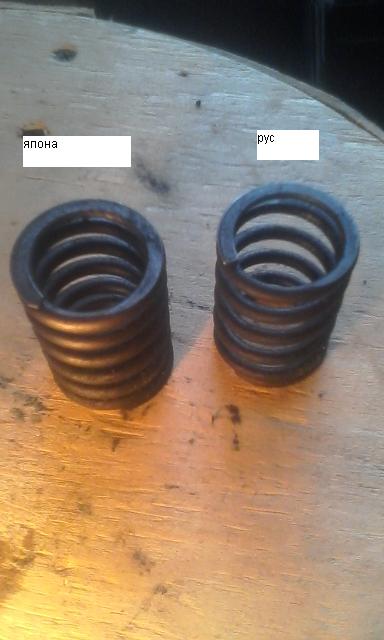

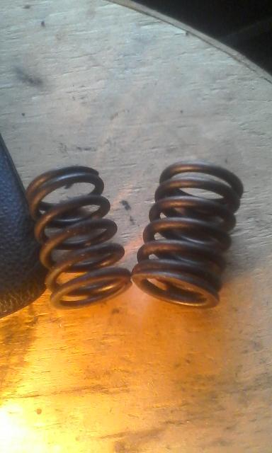

Vadim39 898 Опубликовано 9 января, 2016 Всем доброго времени суток! Как-то в чате задавал вопрос по пружинам клапанов посоветовали найти с японца, нашел пружины но они чуть отличаются от родных высота одинакова, диаметр прутка пружины 4 мм и диаметр самой пружины на пару мм больше вопрос: если поставлю эти пружины как это скажется на работе грм в целом? и ставить ли внутренние пружины ? Поделиться сообщением Ссылка на сообщение Поделиться на другие сайты
Goga 130 Опубликовано 9 января, 2016 Всем доброго времени суток! Как-то в чате задавал вопрос по пружинам клапанов посоветовали найти с японца, нашел пружины но они чуть отличаются от родных высота одинакова, диаметр прутка пружины 4 мм и диаметр самой пружины на пару мм больше вопрос: если поставлю эти пружины как это скажется на работе грм в целом? и ставить ли внутренние пружины ? Тут уже написали про ремонт Лады Весты. Чувак поставил диодные лампы , результат сгорел блок управления светом. попал на три рубля. А так смотри спецификации как эти пружины работают на равне со штатными. Я как понял они больше тогда надо менять и шайбы под них, Затраты!!! Поделиться сообщением Ссылка на сообщение Поделиться на другие сайты
SETRIX1985 78 Опубликовано 10 января, 2016 Всем доброго времени суток! Как-то в чате задавал вопрос по пружинам клапанов посоветовали найти с японца, нашел пружины но они чуть отличаются от родных высота одинакова, диаметр прутка пружины 4 мм и диаметр самой пружины на пару мм больше вопрос: если поставлю эти пружины как это скажется на работе грм в целом? и ставить ли внутренние пружины ? Я думаю скажется благоприятно, а вот по поводу внутренних пружин, то от тебя зависит - какую цепь ГРМ ставить будешь, для однорядки и этих хватит, а для двухрядки можно и внутренюю сунуть - двухрядка продавит. Поделиться сообщением Ссылка на сообщение Поделиться на другие сайты
Vadim39 898 Опубликовано 13 января, 2016 цепь двурядка однозначно, но что думаю надо попробовать собрать один клапан проверить посадку чтоб не клинило пружину 1 Поделиться сообщением Ссылка на сообщение Поделиться на другие сайты
Crady 8 669 Опубликовано 13 января, 2016 Vadim39, ничего кроме жосткости работы мотора ты не получишь с этими пружинами.их ставить имеет смысл если тебе нужна бОльшая скорость закрытия клапанов,то есть при работе на более высоких оборотах,если мотор форсируется,растачиваются окна,камеры сгорания и ставятся Т образные клапана с бронзовыми направляющими,и планируется что мотор в основном будет крутится на оборотах выше 4000,то тогда да.в ином случае...НИКАКОГО выигрыша ты не получишь.ну если так уж хочется поколдавать с пружинами,ставь от Е3,они усиленные,и сунь опять таки малую в догон.пробовалось.ставилось,не только мной.мотор работает с таким комплектом жостче.а то что ты планируешь.может дать ещё более выраженный эффект.вот как то так вот...но если есть желание,то чего бы и нет?особенно если сам делаешь,то есть бесплатно идёт работа. Поделиться сообщением Ссылка на сообщение Поделиться на другие сайты
старичёк 14 Опубликовано 13 января, 2016 (изменено) У меня стоят от евро3 наружная ваз 2108 внутренняя, грм работает тихо ,тяга в гору прёт. ничего с двс кроме добавления пружин не делал . из минусов упала максималка. 100-105 край, до того 115 было. Изменено 13 января, 2016 пользователем старичёк Поделиться сообщением Ссылка на сообщение Поделиться на другие сайты
Vadim39 898 Опубликовано 13 января, 2016 так из-за чего я затеял эту всю эпопею, движка просто не тянула,на маломальский под'ем приходилось переключаться на пониженную, да и "добродеятели" помогли вот и решил капиталить все Поделиться сообщением Ссылка на сообщение Поделиться на другие сайты
Vadim39 898 Опубликовано 17 января, 2016 собрал сегодня один клапан с японской пружиной короче не айс, при положении кулачка в крайнем нижнем положении зазор между витками практически 0 Поделиться сообщением Ссылка на сообщение Поделиться на другие сайты
