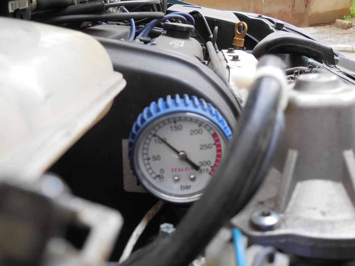

Stormdog 1 Опубликовано 14 апреля, 2007 Основной манометр находится под капотом, не очень удобно каждый раз лазить туда, чтобы узнать остаток газа. Существует ли для этого альтернатива - электрический манометр? Чтобы установить в кабину. Газ метан. Поделиться сообщением Ссылка на сообщение Поделиться на другие сайты

Stormdog 1 Опубликовано 14 апреля, 2007 (изменено) у меня стоят две системы , на пропане стоял электрический датчик на баллоне , а указатель на переключателе пропан- бензин (четыре светодиода 0,25 0,5 0,75 1,0 баллона),вскоре это все померло по причине , того что баллоны пропан стоят за задними колесами , а этот датчик захлебнулся и помер.На блоке переключения метан -бензин так же стоят светодиоды . я подозреваю ,что к нему и датчик давления есть надо пытать установщиков. А вообще это все балавство. Нету у меня никаких светодиодов, только два - которые показывают какой режим работы включен: "бензин-метан" СТАВЛЮ ВОПРОС ИНАЧЕ: Существует ли вариант установки в кабине датчика давления газа? Изменено 14 апреля, 2007 пользователем Stormdog Поделиться сообщением Ссылка на сообщение Поделиться на другие сайты

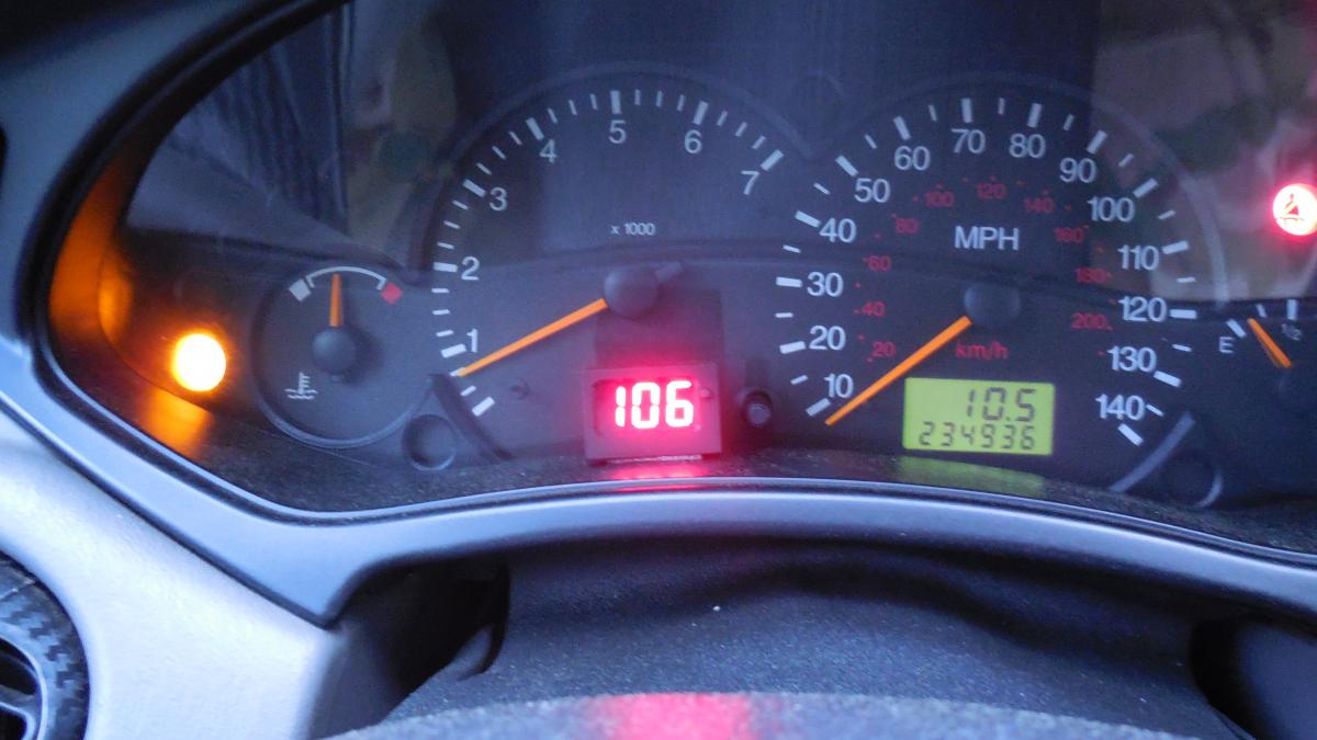

john-do 0 Опубликовано 2 ноября, 2014 (изменено) Привет! У меня есть цифровой дисплей ...уставнавливается в салоне автомобиля и показывает давление газа в баллоне..просто и удобно...не нужно ваще залезать под капот . Изменено 2 ноября, 2014 пользователем john-do Поделиться сообщением Ссылка на сообщение Поделиться на другие сайты
