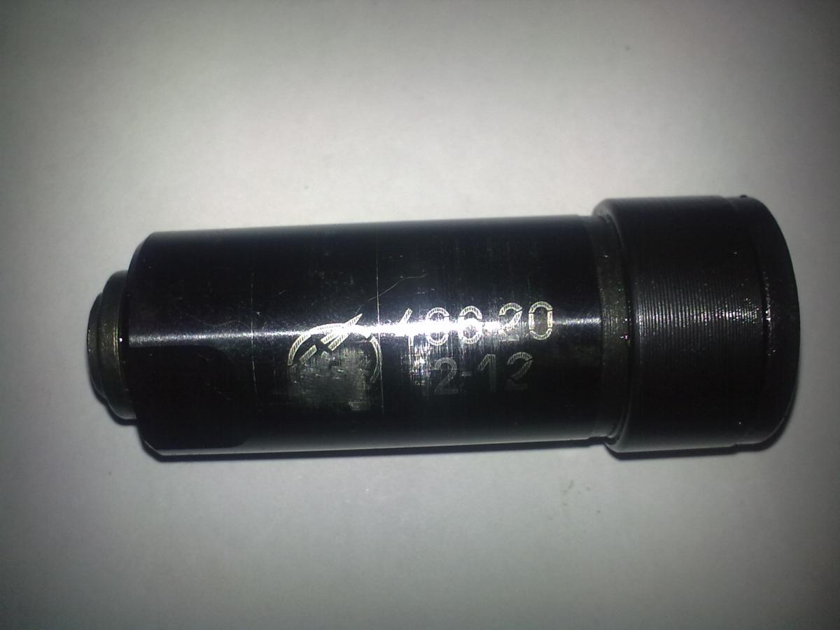

Серго Челяба 0 Опубликовано 6 декабря, 2013 Перед установкой его надо перезарядить.Всем привет! Не могу понять: недавно сделали капиталку двигателю (машина прошла 300 тыс.) менялся в том числе и комплект ГРМ (поставили БОН). Делали в сервисе. До ремонта туда даже не залазил и не знал чего и как там должно работать! Проехал 700 км. цепь стала греметь как сумашедшая. Снял крышку клапанов. Была прослаблена звездочка левого распредвала. Подтянул. Не понравился верхний гидронатяжитель. Я его отверткой подцепляю, а он назад в корпус уходит?! Поменял на новый. Просто купил и поставил как тут ранее было написано. Завел - двигатель работает нормально. Ничего не гремит. Проехал 5 км опять все загремело. Снял крышку. Верхняя цепь со стороны натяжителя не натянута. Гидронатяжитель свободно ходит туда-сюда, правда не до конца заходит в цилиндр. Скажите: должен ли гидронатяжитель себя так вести или он все-таки после разрядки должен держать цепь в натяжении? И обязательно ли перезаряжать новый гидронатяжитель перед установкой? Поделиться сообщением Ссылка на сообщение Поделиться на другие сайты
Crady 8 641 Опубликовано 6 декабря, 2013 Серго Челяба, ты какие натяжители ставишь то?если снятый то разбери его и посмотри на стопорное кольцо на хвостовике плужера,если сточено,гнуто или обжато,то натяжитель не будет работать как надо.меняй марку. Поделиться сообщением Ссылка на сообщение Поделиться на другие сайты
Spas750 327 Опубликовано 6 декабря, 2013 Перезарежать обязательно. На плунжере стоит колечко, а в корпусе проточки типа елочки, выходит только вперед. Плунжер может чуть назад уходить, но этот чуть не как не должен на цепь влиять.А насколько плунжер вылазиет из корпуса? При нормальной цепи где то 1.5 см, а если на все 3-3.5см, то цепи вытянуты, и в это момент плунжер будет уходить во внутрь где то до 2.5см. P.S. последнии размеры приблизительны, не когда специально не мерил. Поделиться сообщением Ссылка на сообщение Поделиться на другие сайты
Серго Челяба 0 Опубликовано 6 декабря, 2013 Серго Челяба, ты какие натяжители ставишь то?если снятый то разбери его и посмотри на стопорное кольцо на хвостовике плужера,если сточено,гнуто или обжато,то натяжитель не будет работать как надо.меняй марку.Ребята! Тупанул я по незнанию! Достал сегодня натяжитель, а он не разряжен, хотя когда устанавливал его, все делал по правилам, т.е. открутил средний болтик (после установки натяжителя на место) и через отверстие и дырочку в натяжителе просунул затупленное шило и понажимал несколько раз. Что-то там щелкнуло, ну я и успокоился. А сегодня достал натяжитель, а он как на фото. Поставил обратно, попробовал его опять разрядить по той-же схеме - нифига, не хочет разряжаться! Значит натяжитель бракованный и надо покупать новый? Или я чего-то недогоняю? Поделиться сообщением Ссылка на сообщение Поделиться на другие сайты
Серго Челяба 0 Опубликовано 6 декабря, 2013 Ребята! Тупанул я по незнанию! Достал сегодня натяжитель, а он не разряжен, хотя когда устанавливал его, все делал по правилам, т.е. открутил средний болтик (после установки натяжителя на место) и через отверстие и дырочку в натяжителе просунул затупленное шило и понажимал несколько раз. Что-то там щелкнуло, ну я и успокоился. А сегодня достал натяжитель, а он как на фото. Поставил обратно, попробовал его опять разрядить по той-же схеме - нифига, не хочет разряжаться! Значит натяжитель бракованный и надо покупать новый? Или я чего-то недогоняю?Или два раза тупанул! Просто смотрел как разряжали натяжитель в сервисе шилом и может быть не надо было-то в дырку натяжителя его сувать, а просто надавить сверху на корпус? Поделиться сообщением Ссылка на сообщение Поделиться на другие сайты
Татарин 7 422 Опубликовано 6 декабря, 2013 Или два раза тупанул! Просто смотрел как разряжали натяжитель в сервисе шилом и может быть не надо было-то в дырку натяжителя его сувать, а просто надавить сверху на корпус?Дружище, а ты часом, обратный клапан не выдавил, своим шилом? Поделиться сообщением Ссылка на сообщение Поделиться на другие сайты
Серго Челяба 0 Опубликовано 6 декабря, 2013 Дружище, а ты часом, обратный клапан не выдавил, своим шилом?А фиг его знает? Наверное да! Потому что надавливая сейчас на плунжер, никакой реакции нет! То есть он намертво встал в натяжителе! Видимо я его испортил. Завтра пойду за новым и буду ставить без извращений с шилом! :)) Поделиться сообщением Ссылка на сообщение Поделиться на другие сайты
Татарин 7 422 Опубликовано 6 декабря, 2013 А фиг его знает? Наверное да! Потому что надавливая сейчас на плунжер, никакой реакции нет! То есть он намертво встал в натяжителе! Видимо я его испортил. Завтра пойду за новым и буду ставить без извращений с шилом! :))Не торопись.Вытащи этот.Аккуратно разбери.Там (если выдавил)внутри должен быть шарик ,пружиночка,и корпус в виде ромашки.Соберёшь на место и перезарядишь натяжитель.Только шилом не толкай,уж лучше болт подходящий для этих целей возьми.А то что плунжер в корпус не уходит,так Спас тебе писал что, там внутри корпуса "ерш". Поделиться сообщением Ссылка на сообщение Поделиться на другие сайты
