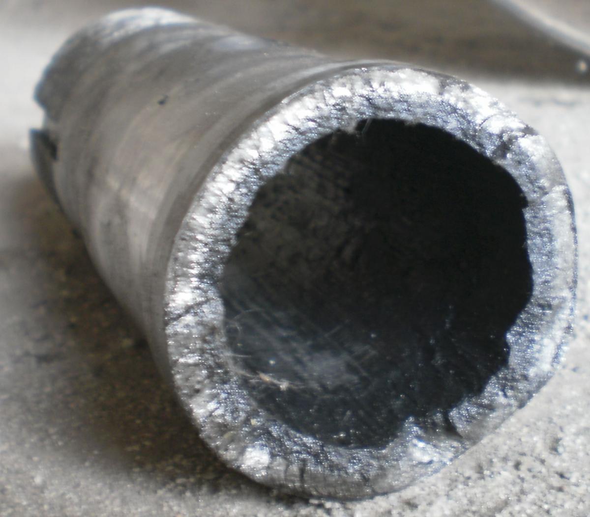

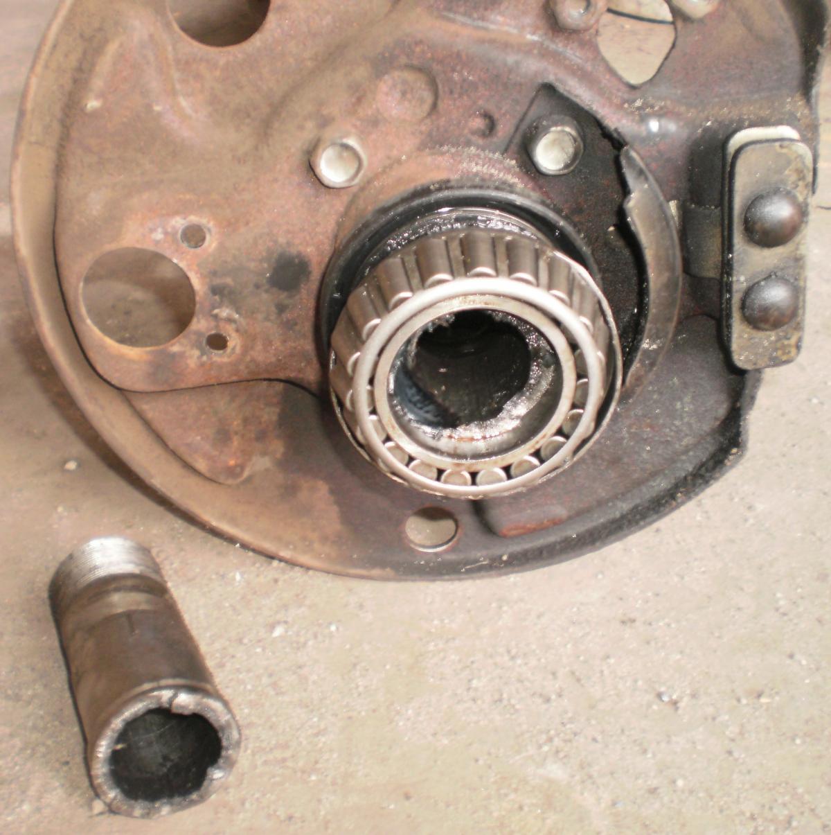

дракон67 89 Опубликовано 2 сентября, 2014 Судя по тому что написано выше половина из написавших не знает, очем говорит, заварить не получится, а если получится то по затратам дороже замены на б/у выйдет, я не скажу, что там у ивеко не знаю, на мазах вообще эта часть моста на болтах. С газелевским чулком при сломе от начала резьбы до места крепления тормозного щита всякие извращения типа завтулить не покатят, если тока от большого ума ступицы от ГАЗОНА пытаться вкорячить.Сразу прошу не обижаться стороников завтулить, посмотрите на полуось газели и внутренний диаметр чулка, толщина стенки втулки будет как у ножки пляжного зонтика из АШАНА иначе шлицевая часть полуоси не пролезет. Поделиться сообщением Ссылка на сообщение Поделиться на другие сайты
странNik 244 Опубликовано 2 сентября, 2014 одну гайку завернул с небольшим люфтом колеса,потом шайбу в паз чулка вставил и в шплинт гайки,и контрагай.7-10 кг это небольшой люфт? :o Поделиться сообщением Ссылка на сообщение Поделиться на другие сайты

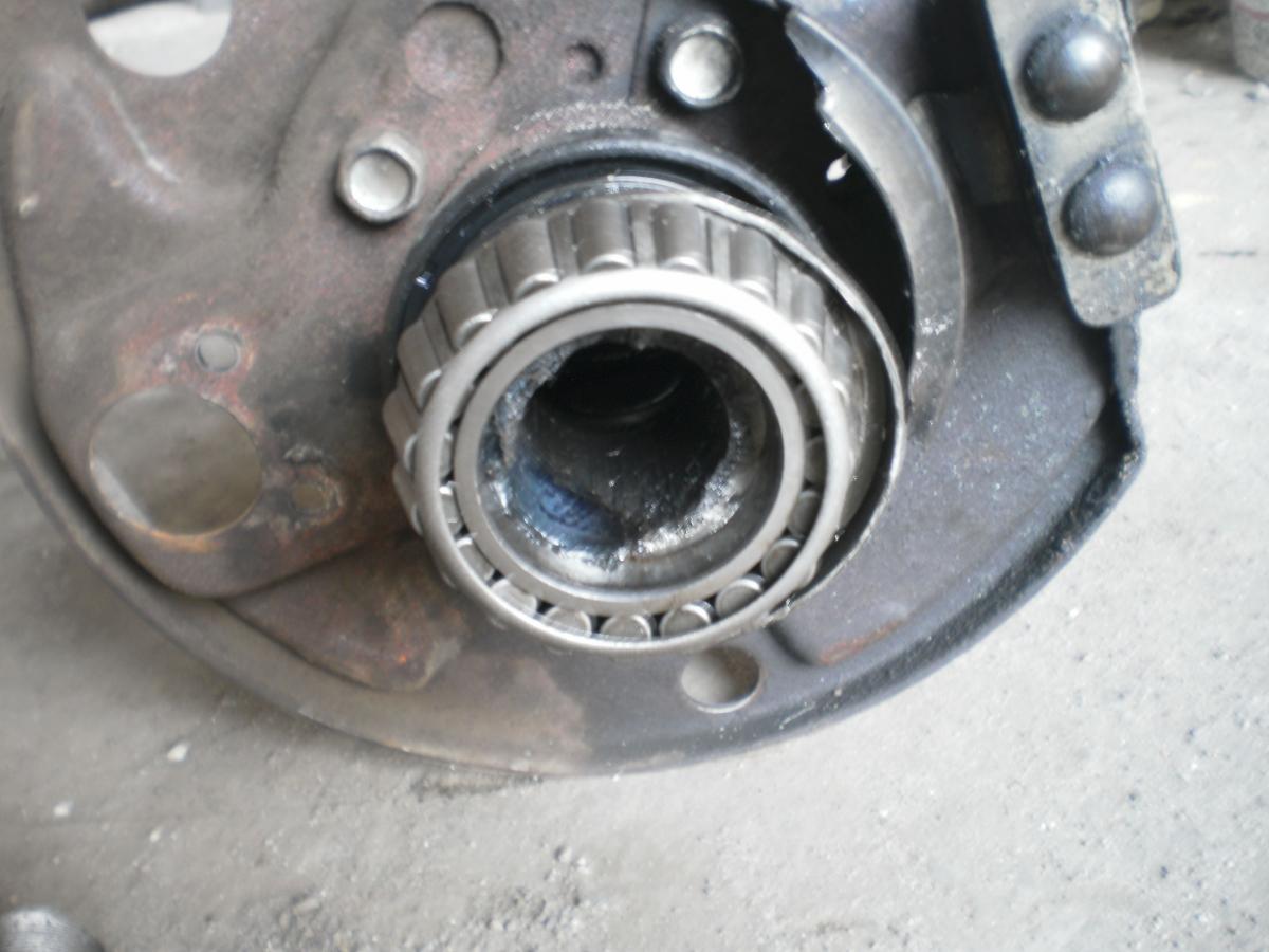

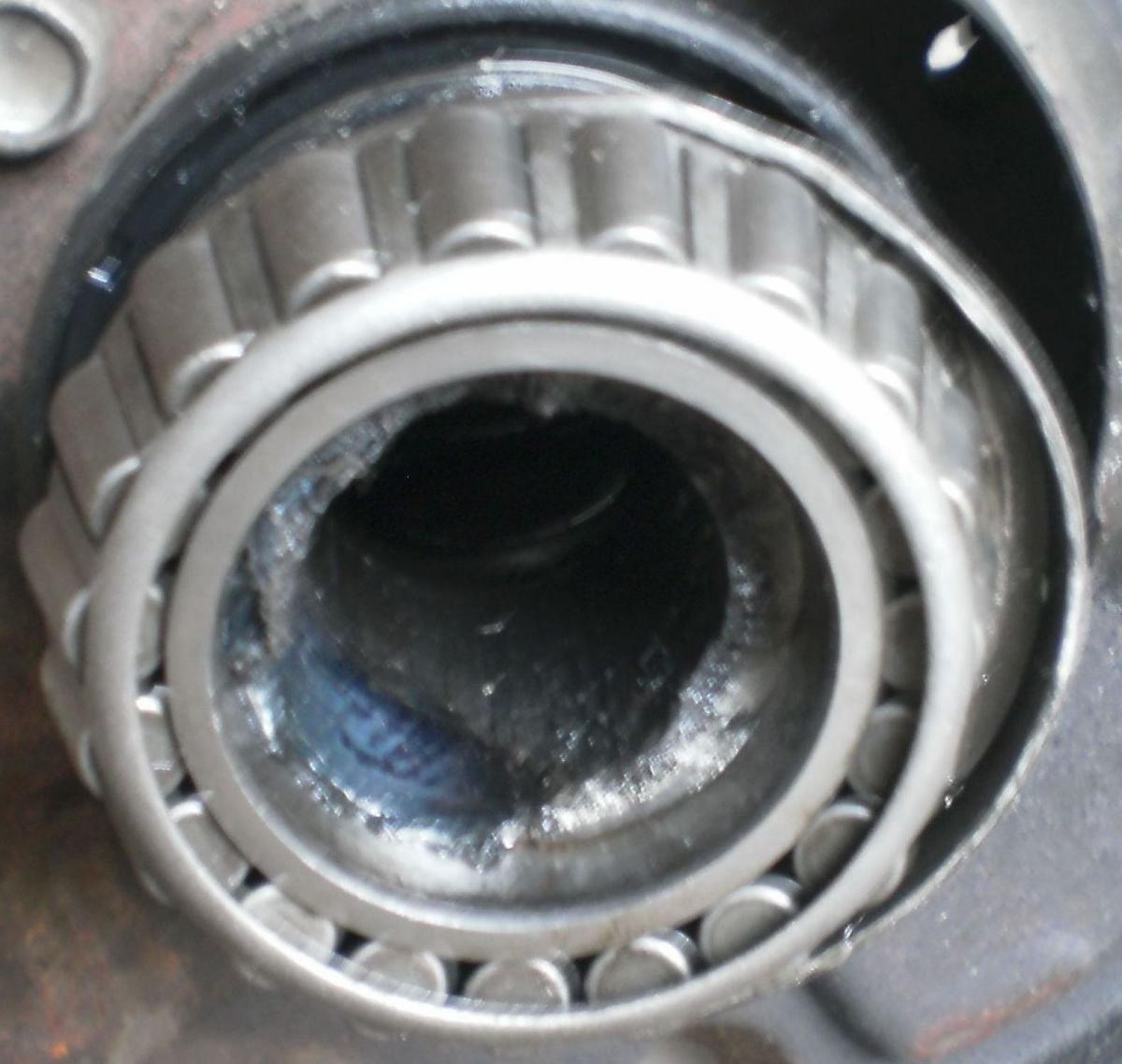

frol1958 72 Опубликовано 2 сентября, 2014 (изменено) Добрый день. В общем, проблема такая. Сегодня ехали по трассе, перед поворотом на нейтралку, вывернули на второстепенную дорогу, включаю передачу, а машина не едет, то есть передача как будто не включается. Съехал на обочину - все так же. Вылез из машины, пересадил друга за руль (заглушенной), решил столкнуть ближе от обочины. В итоге левое заднее колесо начало вместе с половиной тормозного барабана съезжать с полуоси. На машине недавно менялся сальник той самой полуоси. В чем может быть проблема, не подскажет никто? Что там могло срезать/плохо закрутиться? Гайки на которых колеса держат на месте, гайки на крышке полуоси тоже. А то завтра ехать за ней, хотелось бы примерно знать что делать - тащить на эвакуаторе, либо на месте устранять и на буксире тянуть. Могли ли передачи включаться, но машина не ехать из за поломанной полуоси, другое колесо не должно было разве тянуть?...в общем вопросы тупые, но я с газелями не часто сталкивался...спасибо за ответы)У меня тоже машина 2008 года. Тоже такая беда случилась, когда пробег был всего 23 000 км. на скорости 80 км,час. Более 1 тонны не возил - это заводской брак. Поменял на балку ( купил со списаной скорой 2000 года выпуска ) и езжу по сегодняшний день. Вот что случилось.. На ней видно, что половина трубы чулка чёрная, или перекалёная или не до.. Изменено 2 сентября, 2014 пользователем frol1958 Поделиться сообщением Ссылка на сообщение Поделиться на другие сайты
