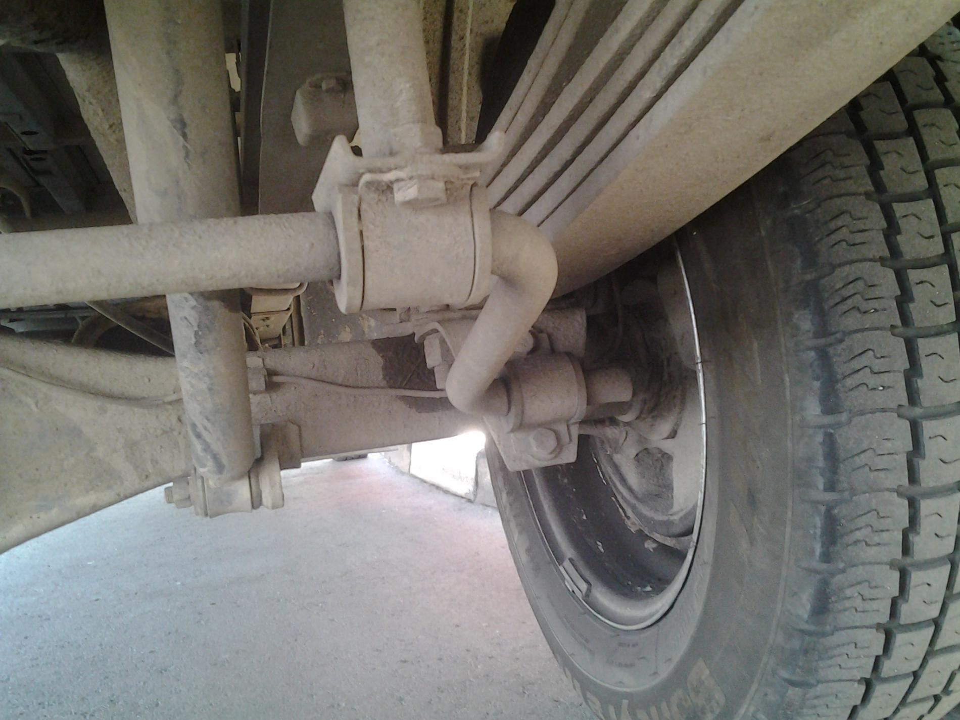

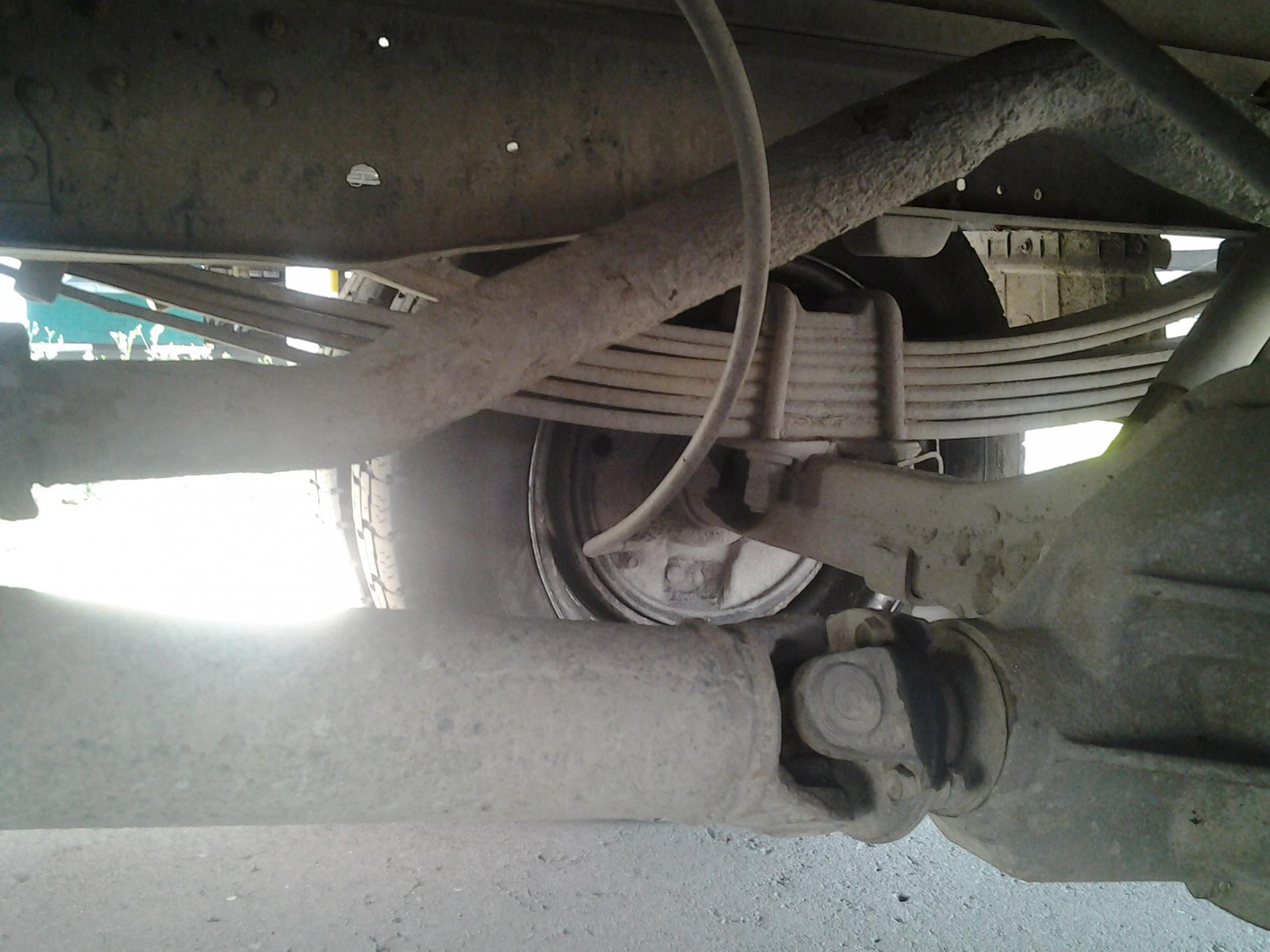

Alex030569 6 761 Опубликовано 4 июля, 2016 Вчера обнаружил,что чулок начал потеть в районе площадки под крепление рессоры.На сколько это критично? Обваривание решит проблему? Поделиться сообщением Ссылка на сообщение Поделиться на другие сайты
YaKuT-ST 132 Опубликовано 4 июля, 2016 Вчера обнаружил,что чулок начал потеть в районе площадки под крепление рессоры.На сколько это критично? Обваривание решит проблему?бесполезно. треснет рядом. только замена Поделиться сообщением Ссылка на сообщение Поделиться на другие сайты
Alex030569 6 761 Опубликовано 4 июля, 2016 (изменено) бесполезно. треснет рядом. только заменаДо дома тысяча верст,доеду?? Изменено 4 июля, 2016 пользователем Alex030569 1 Поделиться сообщением Ссылка на сообщение Поделиться на другие сайты
YaKuT-ST 132 Опубликовано 4 июля, 2016 До дома тысяча верст,доеду??доедешь. потом уже ремонт. чулок чугунина, варится и проваривается отвратительно Поделиться сообщением Ссылка на сообщение Поделиться на другие сайты
volgist 1 060 Опубликовано 4 июля, 2016 доедешь. потом уже ремонт. чулок чугунина, варится и проваривается отвратительночулок стальной Поделиться сообщением Ссылка на сообщение Поделиться на другие сайты
Alex030569 6 761 Опубликовано 4 июля, 2016 чулок стальнойКонечно стальной.Чугун там не может быть,он просто не выдержит нагрузки.Звонил в сервис.Сказали что завривается,только мост надо снимать.Лопнуть там он не лопнет,имею ввиду не отвалится.Единственная неприятная вещь от трещины,что через нее будет насасывать воду в мост.(нагрелся остыл).Ну и от сюда маленький ресур подшипников,редукторов и прочего. Поделиться сообщением Ссылка на сообщение Поделиться на другие сайты
vladimir79 309 Опубликовано 4 июля, 2016 чулок чугунина, варится и проваривается отвратительноКак так чугунина? Да ещё и не варится,если он сваренный,даже сварочные швы присутствуют. Поделиться сообщением Ссылка на сообщение Поделиться на другие сайты
YaKuT-ST 132 Опубликовано 4 июля, 2016 Как так чугунина? Да ещё и не варится,если он сваренный,даже сварочные швы присутствуют.ошибся малость. выходные у меня. Поделиться сообщением Ссылка на сообщение Поделиться на другие сайты
vladimir79 309 Опубликовано 4 июля, 2016 ошибся малость. выходные у меня.Бывает.Я тоже бывает элементарные вещи забываю. Поделиться сообщением Ссылка на сообщение Поделиться на другие сайты
Slavyan 969 Опубликовано 4 июля, 2016 Вчера обнаружил,что чулок начал потеть в районе площадки под крепление рессоры.На сколько это критично? Обваривание решит проблему?У меня таже фигня. Сварщик варил левую сторону три раза. Всё равно немного потеет. Правая сторона вылечилась с первого раза. Так и езжу несколько лет Поделиться сообщением Ссылка на сообщение Поделиться на другие сайты
КОЛЯН69 55 Опубликовано 4 июля, 2016 Обваривание решит проблему?Тоже варил,тоже потело,стояли 3-х листовые рессоры и по 2 подрессорника,таскали по 2 и боле тн,думаю от этого,пока нормально,отпотевания нет. Когда будешь варить,внимательно смотри как идёт трещина,если вдоль,всё завариться,по возможности разделать шов кругом 3 мм. Если поперёк,уже хуже,не заваришь.И минус сними с АКБ,когда варить будешь.вообще,по уму мост бы надо усиливать,особенно в районе площадки стремянок,не знаю.кто нить гнул мост,то можно тоже усилить,вот так делают ниваводы) Поделиться сообщением Ссылка на сообщение Поделиться на другие сайты
Alex030569 6 761 Опубликовано 4 июля, 2016 (изменено) Тоже варил,тоже потело,стояли 3-х листовые рессоры и по 2 подрессорника,таскали по 2 и боле тн,думаю от этого,пока нормально,отпотевания нет. Когда будешь варить,внимательно смотри как идёт трещина,если вдоль,всё завариться,по возможности разделать шов кругом 3 мм. Если поперёк,уже хуже,не заваришь.И минус сними с АКБ,когда варить будешь.вообще,по уму мост бы надо усиливать,особенно в районе площадки стремянок,не знаю.кто нить гнул мост,то можно тоже усилить,вот так делают ниваводы)Вдоль чего? Вдоль чулка,получается поперек машины трещину не заваришь? Так ведь не только АКБ надо снимать,но и весь мост. Изменено 4 июля, 2016 пользователем Alex030569 Поделиться сообщением Ссылка на сообщение Поделиться на другие сайты
КОЛЯН69 55 Опубликовано 4 июля, 2016 вдоль чулка заваришьа поперёк,там и заводского шва нету,там не будет держать,и шоф там не работает, это как на раме,если трещина вверх-вниз,нужно накладывать ромб. варить короткими швами,иначе перегреешь и утянешь 1 Поделиться сообщением Ссылка на сообщение Поделиться на другие сайты
Alex030569 6 761 Опубликовано 4 июля, 2016 вдоль чулка заваришьа поперёк,там и заводского шва нету,там не будет держать,и шоф там не работает, это как на раме,если трещина вверх-вниз,нужно накладывать ромб. варить короткими швами,иначе перегреешь и утянешьМост снимать? Поделиться сообщением Ссылка на сообщение Поделиться на другие сайты
