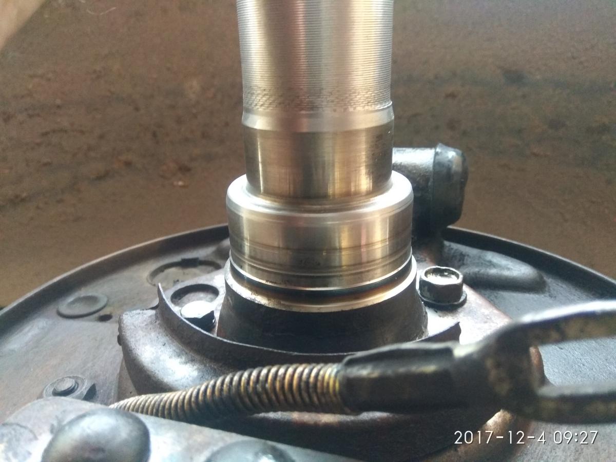

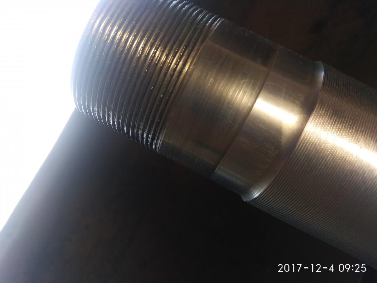

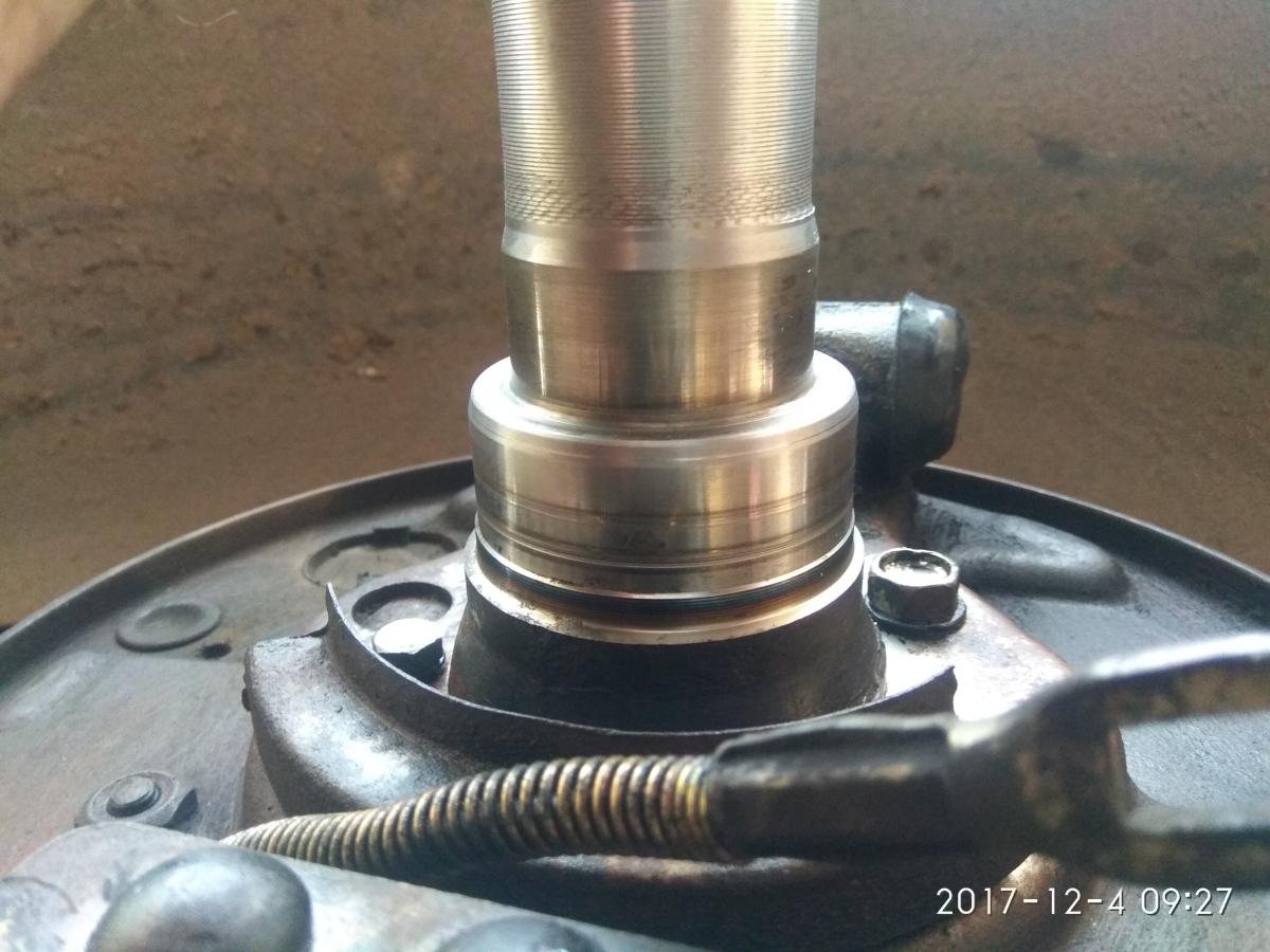

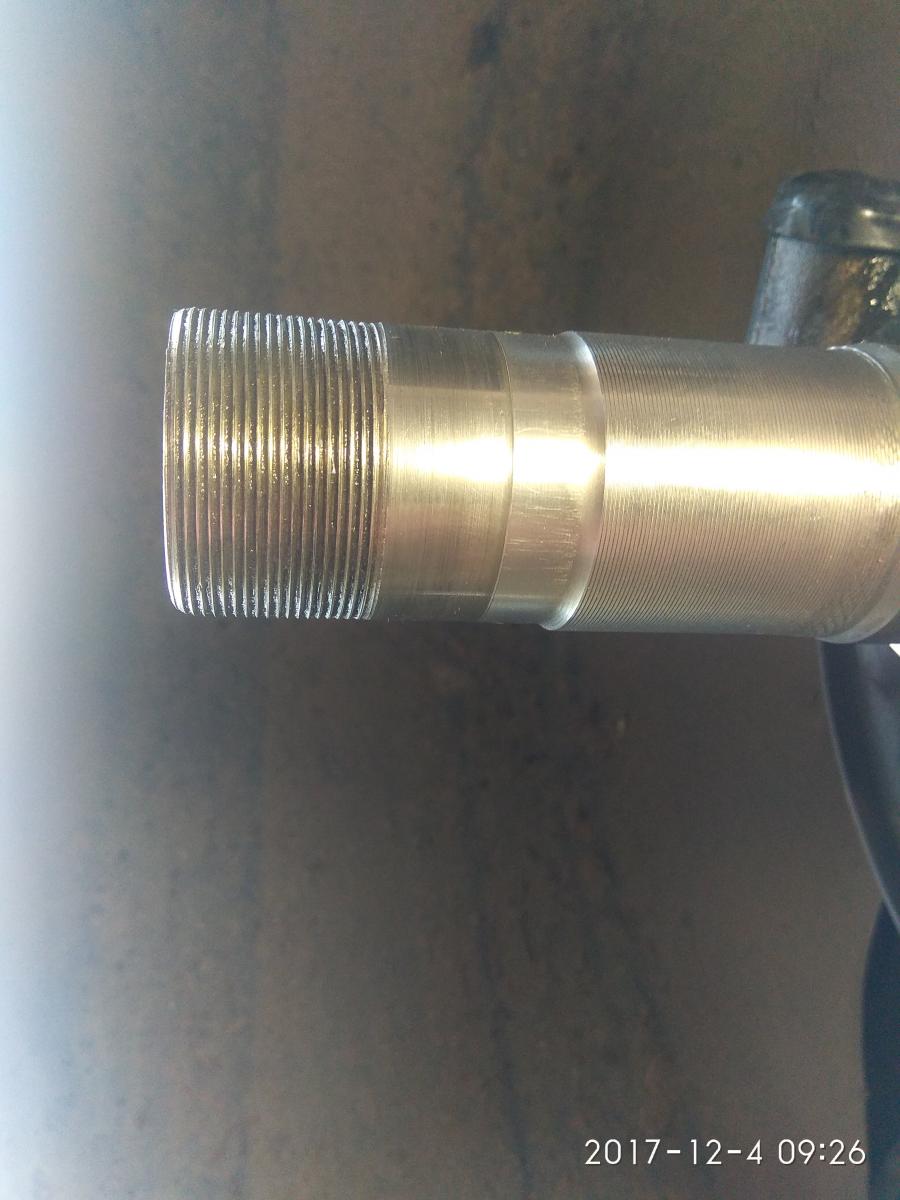

Gazecus59 633 Опубликовано 3 декабря, 2017 Коллеги, два дня курю рессурс и что то не нахожу нужного, поэтому спрошу тут, ответьте или перенаправте в нужную тему. Вобщем дело такое, потекли в очередной раз два рыжих сальника в задней левой ступице, судя по количеству грязи,опилок и пыли от колодок в перемешку с мазутой, уже давно, видимо сразу после установки сальников(пару месяцев назад). Все разобрал, поменять снова сальник(заколебал) и хорошенько вымыть все, и обнаружил косячок, или косячище, пока не ясно, а именно на цапфе(или как ее правильно хз) вобщем то место чулка где сидит ступица, точнее сами подшипники, поврежденное, видимо были зажаты подшипники и их проворачивало, видно по натертым местам и по подшипникам. там где наружний подшипник одевается на эту ось(чулок) образовалась эдакая ступенька снизу(типа выработки штоль), пальцем прощупывается легко, на вскидку 2-3 десятки, чего с этим делать??? забить на это? наваривать и шлифовать как то? или еще есть варианты? спарка не болталась.нужно исключить сапун моста,т.е вытряхнуть потроха и поставить например кусок шланга см. 20у меня так сделанопо поводу выработки посадочных сальников:стоит челок 2003г,страшно смотреть на эти "колеи"(2 сальника и несколько лет езжу Поделиться сообщением Ссылка на сообщение Поделиться на другие сайты

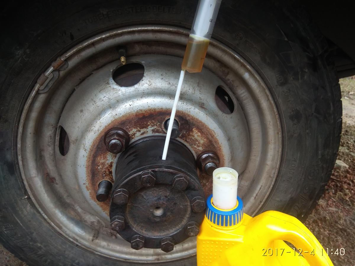

alexey-71 38 Опубликовано 3 декабря, 2017 нужно исключить сапун моста,т.е вытряхнуть потроха и поставить например кусок шланга см. 20да так и сделаю, хотя каждый раз как заползаю под газель, убеждаюсь что не забит.по поводу выработки посадочных сальников:стоит челок 2003г,страшно смотреть на эти "колеи"(2 сальника и несколько лет езжуместа под сальники у меня еще в приличном состоянии, колея микро микро, скорее даже не колея а натертое м есто просто. стоял один рыжий сальник, было сухо, я менял по весне барабаны, колодки, цилиндры, трубки, ну и сальники взял два поставил(типа чтоб наверняка), а они потекли, вобщем хотел как лучше а вышло как всегда. alexey-71, как раз под внутренним подшипником ступицы лопается и ступица наискось встает.По этому масло и гонит из под сальника.кстати и резину жрать будет. а этот вариант не исключен, чот я не подумал про это место, спарка вообще может сама собой уехать. блин, а как проверить лопнул или таки нет? Поделиться сообщением Ссылка на сообщение Поделиться на другие сайты

alexey-71 38 Опубликовано 4 декабря, 2017 сняв ступицу и глянув на чулок снизу в районе внутреннего подшипника.гляну, спс. ток думаю врядли лопнул, с весом моего груза спарка уже отвалилась бы. Поделиться сообщением Ссылка на сообщение Поделиться на другие сайты
alexey-71 38 Опубликовано 4 декабря, 2017 (изменено) сняв ступицу и глянув на чулок снизу в районе внутреннего подшипника.не увидел трещин, похоже целый пока?. Изменено 4 декабря, 2017 пользователем alexey-71 Поделиться сообщением Ссылка на сообщение Поделиться на другие сайты

Татарин 7 683 Опубликовано 6 декабря, 2017 alexey-71, колдунство и мистика. Но причина конечно какаято должна быть, но что ещё можно посмотреть, даже не знаю, вроде уже всё что можно проверили.Неа ,не всё.Ещё не проверили радиальный люфт самой ступицы.Алексей писал о выработке на чулке под подшипники.А насколько большие эти выработки? Если прикинуть на радиус колеса, то отклонение может быть приличным.Нужна индикаторная стойка,что-бы до конца убедиться. Поделиться сообщением Ссылка на сообщение Поделиться на другие сайты
alexey-71 38 Опубликовано 6 декабря, 2017 Неа ,не всё.Ещё не проверили радиальный люфт самой ступицы.Алексей писал о выработке на чулке под подшипники.А насколько большие эти выработки? Если прикинуть на радиус колеса, то отклонение может быть приличным.Нужна индикаторная стойка,что-бы до конца убедиться.фоты есть выработки, визуально и на ощупь пара десяток стерлось, мерять по умному конечно не мерял. Но причина конечно какаято должна быть, но что ещё можно посмотреть, даже не знаю, вроде уже всё что можно проверили.рессоры еще не вытащил и не проверил сайленты. Поделиться сообщением Ссылка на сообщение Поделиться на другие сайты
