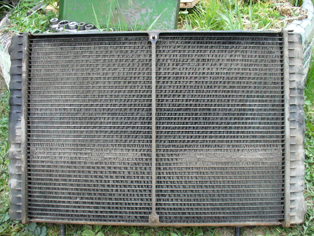

Кирилл 884 Опубликовано 2 мая, 2007 (изменено) В силу конструктивных особенностей Газели всех видов,радиатор подвержен сильному загрязнению,особенно в зимнее время.Если не закрывать все передние отверстия напротив радиатора каким нибудь намордником то весной имеем залежи грязи перекрывающие проход воздуха напроч.Это с машины с электромуфтой,грязь только на поверхности,если вентилятор сосёт постоянно,то грязюка всасывается в соты и вымыть её оттуда труднее.На машинах со старой кабиной площадь поражения больше.Причём однорядный радиатор отмыть легче и чистый он работает не хуже двухрядного.Так что каждую весну делаю такА вообще думаю надо поставить перед радиатором что то типа жалюзей,чтобы поток грязи оставался на них.Ещё приделал перед радиатором небольшой электровентилятор,но толку от него маловато,нет диффузора,польза пока в том что обдувает после глушения мотора.Пишите ваши способы решения проблеммы. Изменено 10 февраля, 2013 пользователем шурик 60 Поделиться сообщением Ссылка на сообщение Поделиться на другие сайты

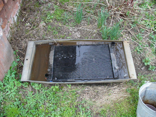

Кирилл 884 Опубликовано 2 мая, 2007 Я думаю никак не отмыть,отмочить нужно обязательно,Керхером не пробовал,но думаю слабый напор не отмоет,а сильный порвёт и погнёт соты. А так за ночь с Фейри отмокает и щёточкой и струёй воды вымывается,в особо трудных случаях выковыривается плоской ковырялкой,мне пришлось на старой после двух зим с нова выковыривать.А можно новый радиатор покупать :). Поделиться сообщением Ссылка на сообщение Поделиться на другие сайты
