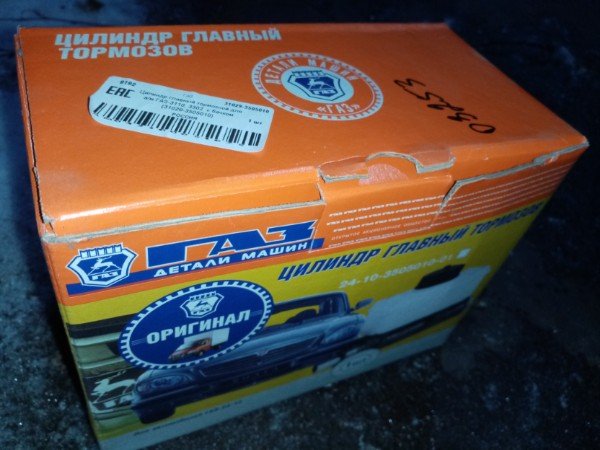

andrey_tarasov 2 Опубликовано 18 декабря, 2020 Вот тоже недавно думал, что лучше- поменять на новый или поменять ремкомплект? В итоге. Купил новый гтц. Поставили, прокачали систему. Выезжаем и обнаруживаем такую проблему: после торможения машина перестаёт ехать. Подклинивают тормоза и передние и задние. Проходит время- всё нормально работает. Опять тормозим и машина опять не едет. Мучаемся так пару дней. Снимаем главный и несём в магазин для возврата. Продавцы правда сразу без проблем вернули деньги. Другого у них в наличии не было. Покупаем в другом магазине такой же ГТЦ и ставим на машину. Прокачиваем и всё работает. Обратили внимание, что при внешнем сходстве они отличаются только тем, что на бачке уже второго ГТЦ приклеена жёлтая наклейка, которая означает наверное тормозную жидкость и на коробке приклеена наклейка со штрихкодом производителя. И на штоке была защитная пластиковая трубка. Так вот... Из магазина не работают запчасти, а ремкомплект менять 50/50 или сколько/ на сколько? Поделиться сообщением Ссылка на сообщение Поделиться на другие сайты
kombrig 591 Опубликовано 18 декабря, 2020 1 час назад, andrey_tarasov сказал: Вот тоже недавно думал, что лучше- поменять на новый или поменять ремкомплект? В итоге. Купил новый гтц. Поставили, прокачали систему. Выезжаем и обнаруживаем такую проблему: после торможения машина перестаёт ехать. Подклинивают тормоза и передние и задние. Проходит время- всё нормально работает. регулировка штока.в руководстве указано в мм. 2 Поделиться сообщением Ссылка на сообщение Поделиться на другие сайты
