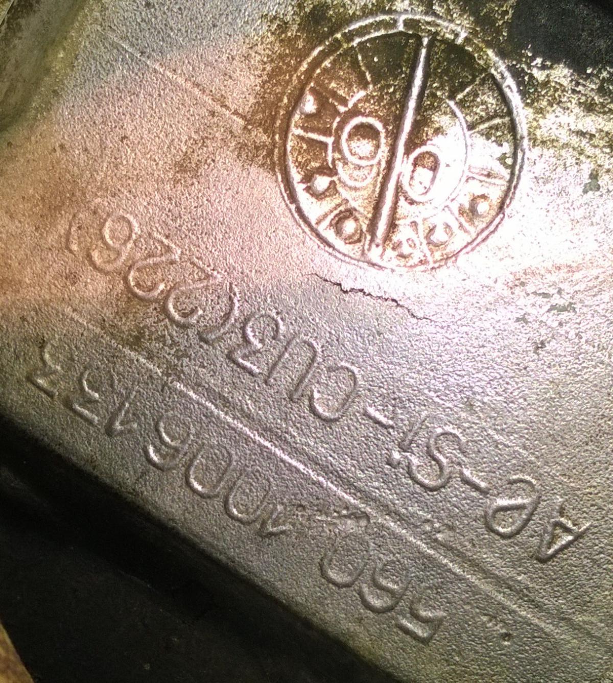

Oleshka1988 1 Опубликовано 4 марта, 2015 Парни тут случайно увидел...машина август 06 года, что дальше будет? Блок полюбому российский? Поделиться сообщением Ссылка на сообщение Поделиться на другие сайты
Oleshka1988 1 Опубликовано 4 марта, 2015 Я про трещину Поделиться сообщением Ссылка на сообщение Поделиться на другие сайты
max71 186 Опубликовано 4 марта, 2015 Я про трещинуа что есть подозрения ? Поделиться сообщением Ссылка на сообщение Поделиться на другие сайты
Oleshka1988 1 Опубликовано 4 марта, 2015 а что есть подозрения ? откуда вот она и не расползется ли она дальше? Поделиться сообщением Ссылка на сообщение Поделиться на другие сайты
max71 186 Опубликовано 4 марта, 2015 откуда вот она и не расползется ли она дальше?глянь в расширительный , проверь масло в движке , если все в порядке то не парся , ну и что что 2006 , не все трещали , много этого года по многу эксплуатировались , многие и по сей день эксплуатируют ;) Поделиться сообщением Ссылка на сообщение Поделиться на другие сайты
колобок 7 167 Опубликовано 4 марта, 2015 Парни тут случайно увидел...машина август 06 года, что дальше будет? Блок полюбому российский?это корпус распредвала? Поделиться сообщением Ссылка на сообщение Поделиться на другие сайты
Oleshka1988 1 Опубликовано 4 марта, 2015 это корпус распредвала?да, где выпуск Поделиться сообщением Ссылка на сообщение Поделиться на другие сайты
колобок 7 167 Опубликовано 4 марта, 2015 да, где выпусктрещали блоки,корпус р\в тут не при чём Поделиться сообщением Ссылка на сообщение Поделиться на другие сайты
Oleshka1988 1 Опубликовано 4 марта, 2015 Понятно. Все равно интересно откуда она и будет ли расти. Поделиться сообщением Ссылка на сообщение Поделиться на другие сайты
колобок 7 167 Опубликовано 4 марта, 2015 Понятно. Все равно интересно откуда она и будет ли расти.не будет,это просто брак литья Поделиться сообщением Ссылка на сообщение Поделиться на другие сайты
Андрей1985 15 Опубликовано 4 марта, 2015 Парни тут случайно увидел...машина август 06 года, что дальше будет? Блок полюбому российский?у меня одна из газелей 06г.ничего,бегает. и разобрал оин движок 06г.,а он австрийский. а вот еще в один 06г.залес там уже ГАЗ написано(((((((((((,но и этот движок проехал 235000 и ничего,пока ремень не порвало Поделиться сообщением Ссылка на сообщение Поделиться на другие сайты
Oleshka1988 1 Опубликовано 4 марта, 2015 у меня одна из газелей 06г.ничего,бегает. и разобрал оин движок 06г.,а он австрийский. а вот еще в один 06г.залес там уже ГАЗ написано(((((((((((,но и этот движок проехал 235000 и ничего,пока ремень не порвалогде узнать что он австрийский или наш? Поделиться сообщением Ссылка на сообщение Поделиться на другие сайты
колобок 7 167 Опубликовано 4 марта, 2015 где узнать что он австрийский или наш?сверху между 2 и 3 цилиндром лэйба Поделиться сообщением Ссылка на сообщение Поделиться на другие сайты
Oleshka1988 1 Опубликовано 4 марта, 2015 сверху между 2 и 3 цилиндром лэйбаСпасибо! у российских газ? Поделиться сообщением Ссылка на сообщение Поделиться на другие сайты
колобок 7 167 Опубликовано 4 марта, 2015 Спасибо! у российских газ?ну точно не WV Поделиться сообщением Ссылка на сообщение Поделиться на другие сайты
